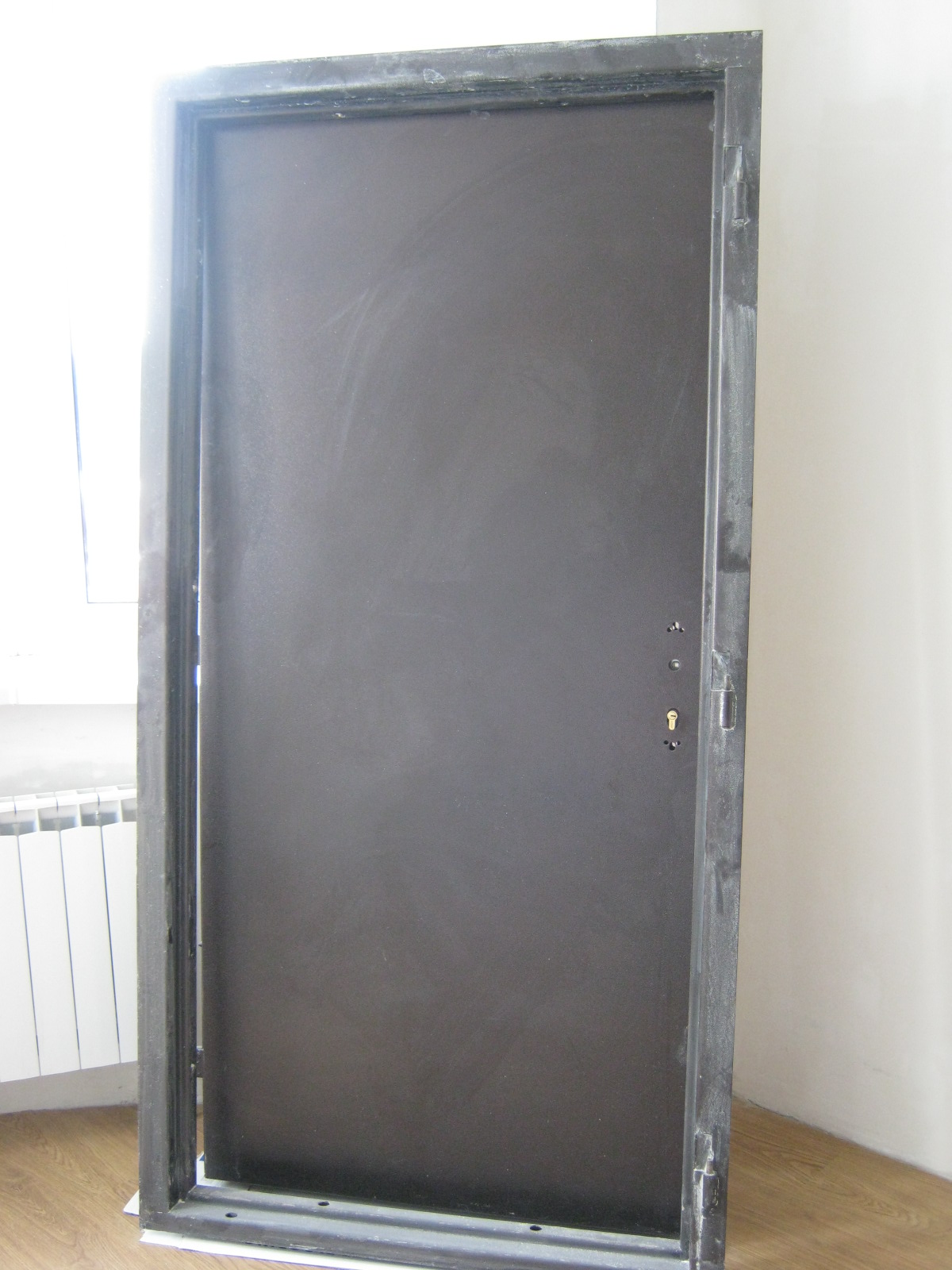

К нам приезжал бренд менеджер Деволт.
Вот пара фоток.
Сверло Деволт ф13мм
Труба 0,5дюйма
префоратор деволт
