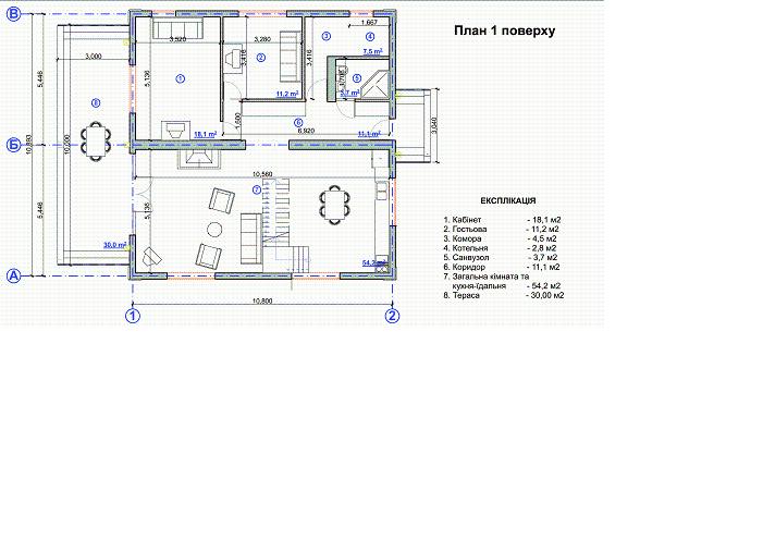

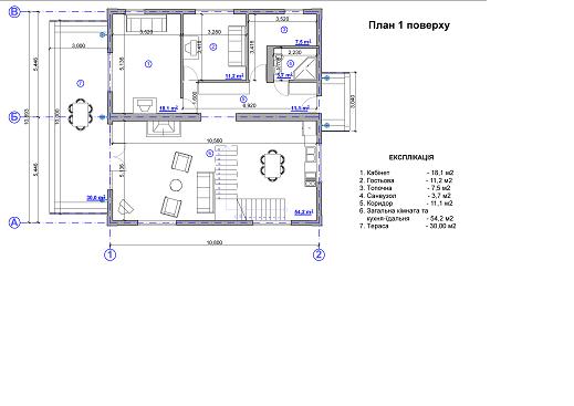

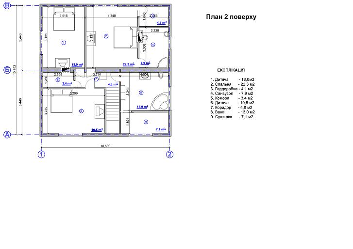

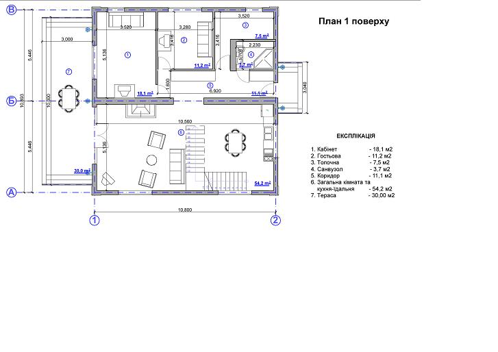

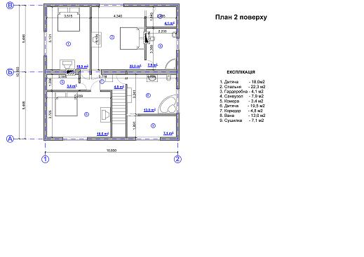

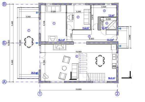

Теперь о самом проекте... Я взял его за основу, добавив цокольный этаж и убрав балконы (в частном доме не вижу смысла в балконах, ведь есть участок с беседкой...). Как по мне, то лестница, расположенная непосредственно в прихожей не вполне разумна в плане площадки над входной дверью (нужно будет делать минимальные перепады в высотах первого этажа и гаража). В том виде как нарисовано - лестничная площадка будет на высоте 1,8 метра над уровнем пола прихожей. Лестница "ушла" за гараж и получилось разнести уровни на один полный пролёт. Дом получился в 4 уровнях.

Дело в том, что купить в городе, в месте, где до метро не более 10 минут езды, участок под застройку - таких денег просто нет. А потребность в площади довольно высока. Нужен дом для 2-х взрослых и 2-х (а в перспективе и 3-х) детей. При этом нужна гостевая комната, и еще желателен кабинет, поскольку большую часть работы делаем дома, на аутсорсинге. Соответственно нужна нормальная рабочая зона, чтобы не сидеть с ноутбуком на кухне, а принтер ставить в спальне.
