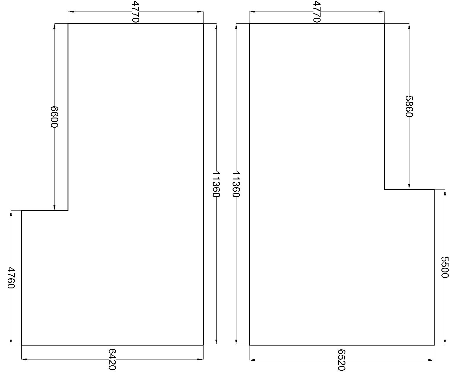

serg.roof, а какую битумку посоветуете для моей крыши (с точки зрения монтажа)?
Айрин Если говорить о монтаже то в принципе любая битумка монтируется одинаково, есть нюансы: например Джаз( Технониколь) - двухслойная и достаточно твердая, поэтому нужно с умом подойти к вопросам примыканий, ендов и ребер, коих у вас предостаточно; а например Рокки Медный отлив (Katepal) - однослойная и достаточно мягкая, поэтому проще выполнять все стыки и примыкания, на кровле они могут смотрется приблизительно одиноково( смотря на расстояние) но вблизи обьемная (двухслойная черепица) смотрится на много феншуйней. Отход на битумке всегда минимальный, хотя на вашей крыше он может составлять ок 5%. Ну а выбор производителя за вами: Katepal -прозводитель с европейским именем производящий в модели еропейского типа ( неравномерный прямоугольник и сота), двухслойных моделей у них нет, но за ними раскрученый бренд и 30% украинского рынка(2006г.);
