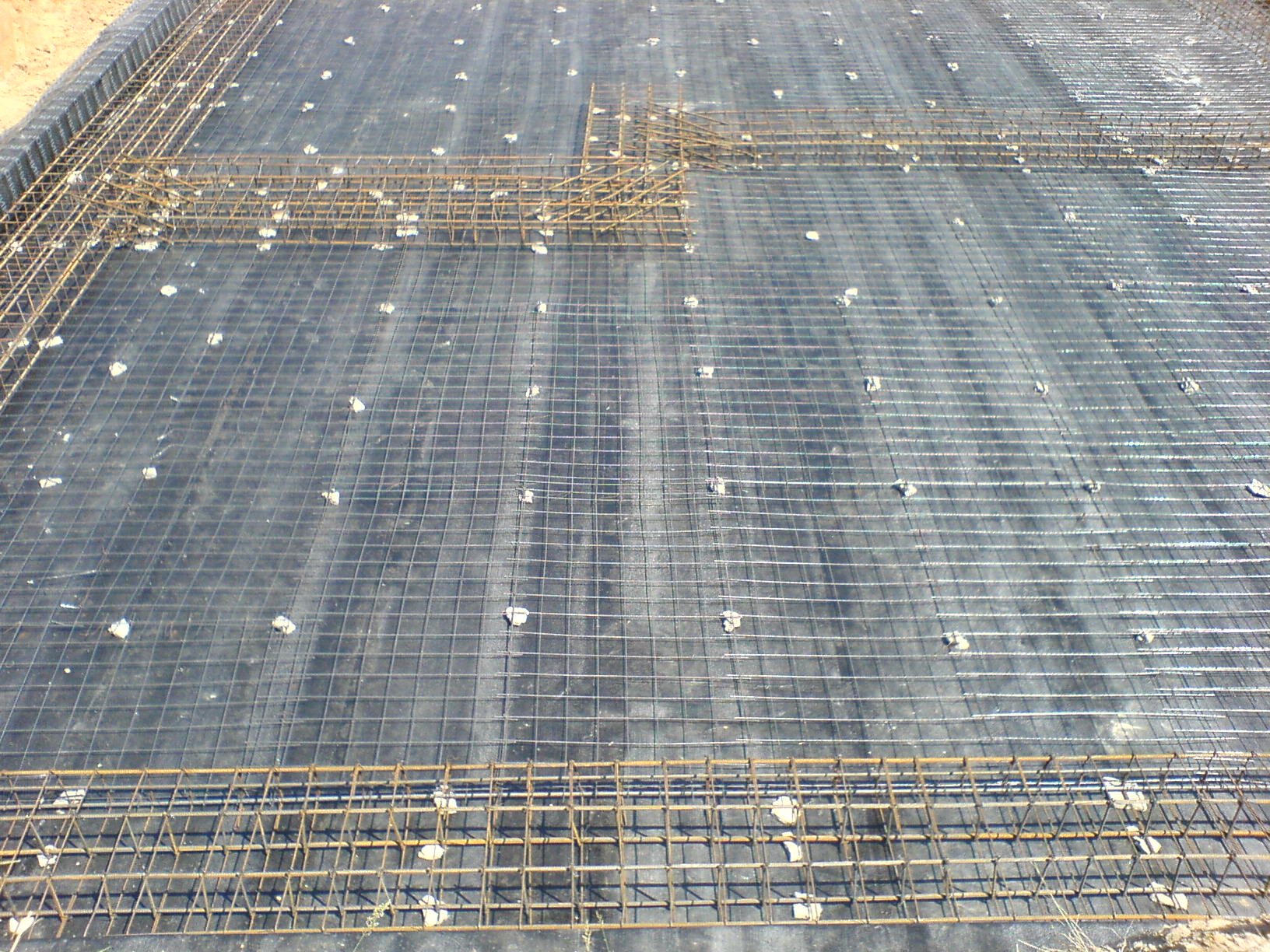

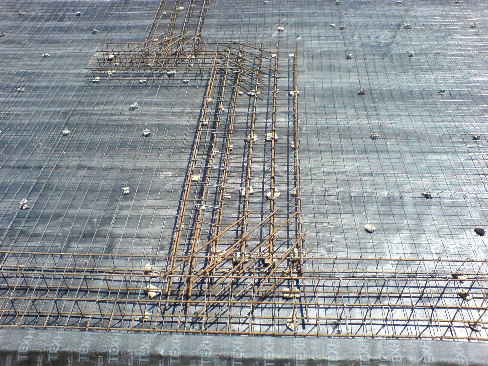

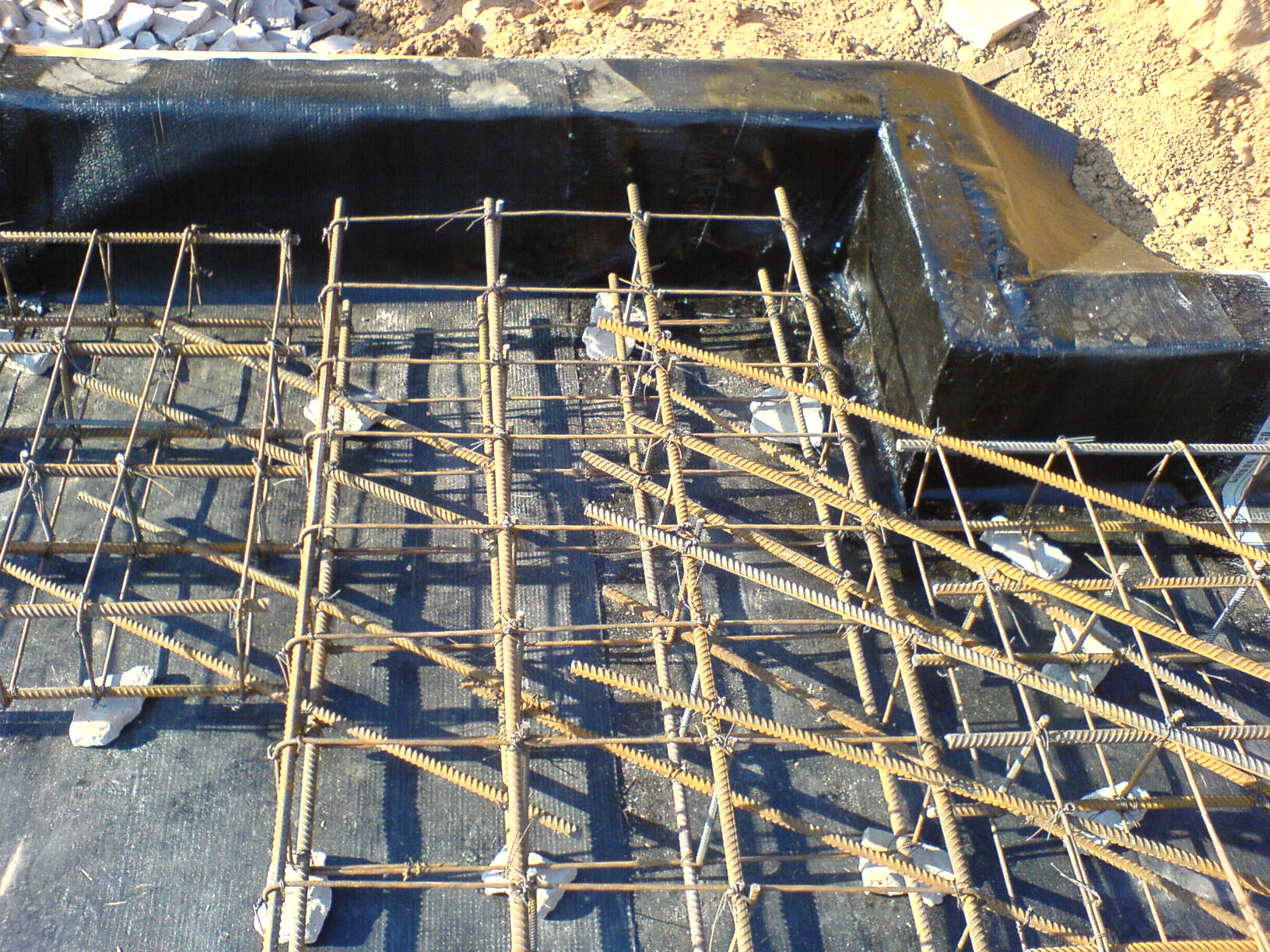

По умолчанию Винтовой фундамент для ЛСТК
Вот такой мы выбрали фундамент для нашего каркасничка из ЛСТК.
Винтовая свая (опора) – это стальная труба с наваренной на нее лопастью определенной конфигурации. Форма лопасти рассчитана таким образом – чтобы не разрыхлять – а напротив – уплотнять межвитковые промежутки почвы.
Вот ориентировочная стоимость материалов и работы
- 1 свая длиной 2,5 метра 102 мм в диаметре, 3,5 мм толщина металла 620 - 690 грн.
- 1 оголовник 80 - 100 грн грн.
- установка одной сваи 125 - 175 грн. (в зависимости от груната)
- заливка битона (договорная, будем своими силами заливать)
- укрепление уголком или швеллером (своими силами)
Есть варианты укрепления брусом и швеллером поверх свай без оголовок или с ними. Соответсвенно это дороже, нас устраивает вариант попроще так как дом на первом этапе маленький.
Для нас это самый оптимальный вариант установка фундамента 1 - 2 дня, в любых погодных условиях, оптимальное количество свай, с шагом 2,5 метра, как раз под размер дома, у нас небольшой склон, дом подымается на 70 см. от земли.

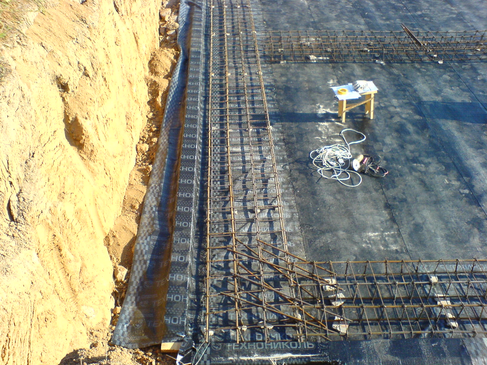

Такой фундамент маслом отработкой поливать надо,никогда не заржавеет.
Винты оцинкованные, и внутри будет бетон. Надеюсь что этого будет достаточно. Хотя, ваш вариант хорош, но все будет сильно попахивать.)
