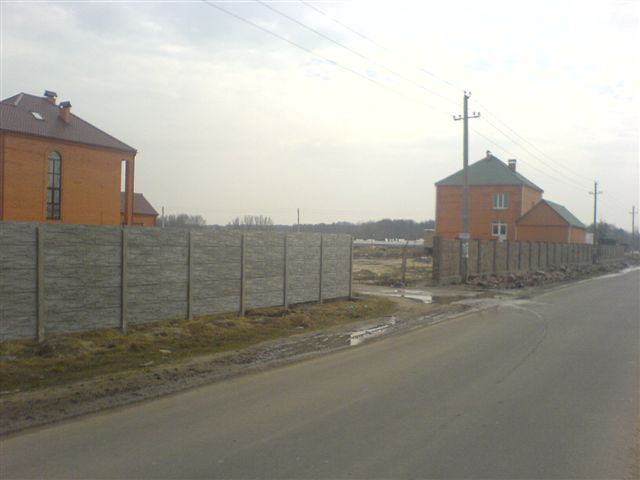

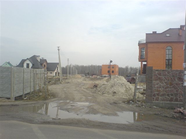

lusi23 Опубліковано: 11 травня 2009 Поділитись Опубліковано: 11 травня 2009 предлагаю всем желающим "разобрать" этот дом по косточкам и чего то из него сотворить хорошее. пока не делал никаких проектов и ремонтов. выгребаю за бывшими собственниками и думаю как перепланировать чтобы было приятно жить по поводу планировки, материалом использованных при строительстве и другого - прошу не осуждать, планировал и строил не я, и что имеет то и имеем дом, 1994 г. постройки, 221,50 м.2 общая площадь фундамент ж/б блоки, дом кирпичный, ж/б перекрытия, окна металопластиковые участок и вид дома (ссылка на изображение устарела) участок 10 соток, ровный, к дому проведен газ, холодная вода, канализация - на участке выгребная яма сделанная из цистерны, забора как такового нет, только залитый под него фундамент по фасаду участка, дорога перед участком мелкий щебень, асфальта пока нет фасад: (ссылка на изображение устарела) немного правого ракурса: (ссылка на изображение устарела) вид с конца участка: (ссылка на изображение устарела) подвал фундамент как и стены подвала сделаны из ж/б блоков по всему периметру дома план подвала: (ссылка на изображение устарела) в подвале ничего кроме подводки и центрального вентиля холодной воды нет. проведено электричество. выход-вход только через гаражные ворота. Посилання на коментар Поділитися на інших сайтах More sharing options...
