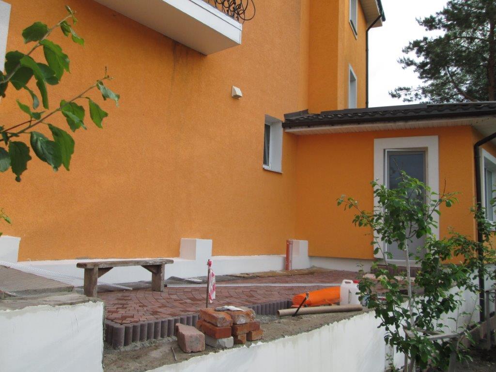

goshavt Опубліковано: 2 грудня 2013 Автор Поділитись Опубліковано: 2 грудня 2013 можно взять уже готовую утепленную трубу ф200+30мм.базальтового изолятора и наружный кожух из нержавейки или оцинковки. Труба будет ф200х260мм. Уже дымоход (канал под него) готов, но все равно спасибо. К сожалению, толковых советов кот наплакал - наверно, я хочу что-то невероятное. Ваш совет не очень подходит, так как канал под дымоход делался сейчас, а труба будет устанавливаться позже: - не захотел сразу вкладываться, так как тоже не дешево стоит - нужно было как-то синхронизировать работу каменщиков и печников - да и вытянуть могут зимой, пока там никого нету, проем же не закрыт. Вот и решили, что поставим трубу позже, когда до нее дойдет ход. Тем более, что печники сказали, что им так даже удобнее. На фото видно стену с двух сторон, и как армопояс обошел дымоходный канал: Потом изнутри проема армопояс будет защищен с помощью 10-20мм плиты из пеностекла либо другого теплоизоляционного материала. 1 Посилання на коментар Поділитися на інших сайтах More sharing options...
