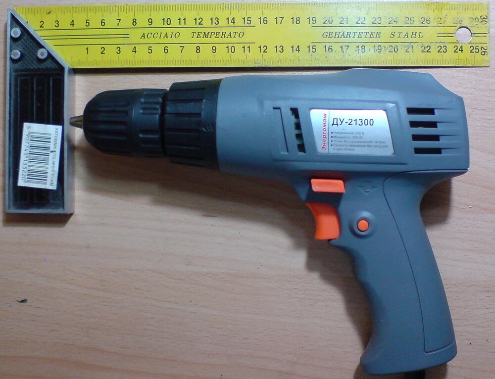

Первое дело - найти провод соответствующий - верх - металлической сеткой или шёлком отделан - это о стилистике.
Брал в Итал-Техно и чуток на заводе в Василькове, где утюги выпускали.
для повива использовали тихоходную дрель с крючком, только очень не торопитесь, а то неравномерности будут и проволока оплетки может полопаться, шёлк петлями пойдёт.
А вот с монтажными коробками, вернее с местом их размещения придётся репку поморщить.
Я прятал их под полом и в межпотолке.
Не забыть ещё дублирующие керамические трубочки для перехода через стены - ну очень стильно смотрится.
А всё остальное - как обычно...
