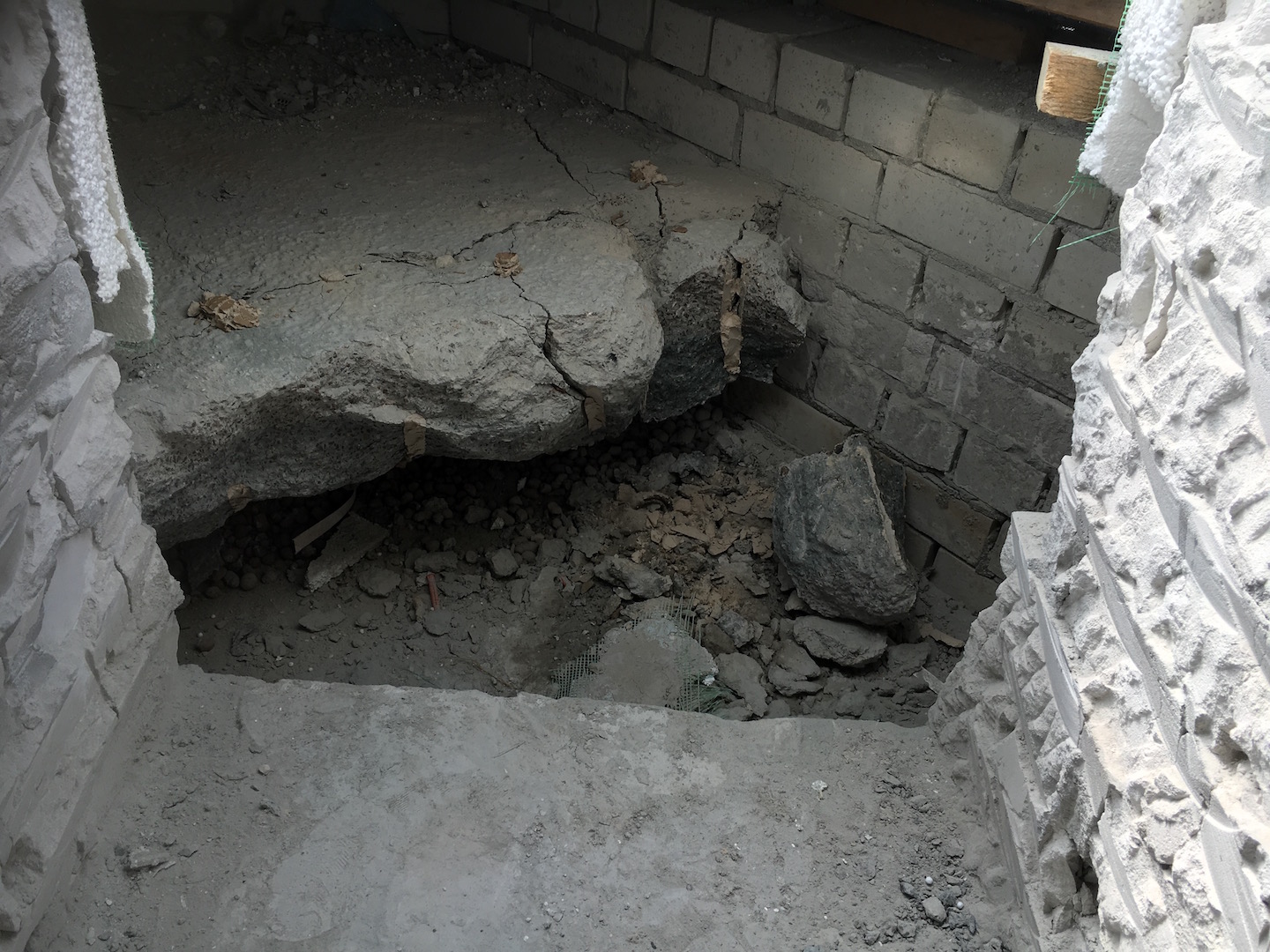

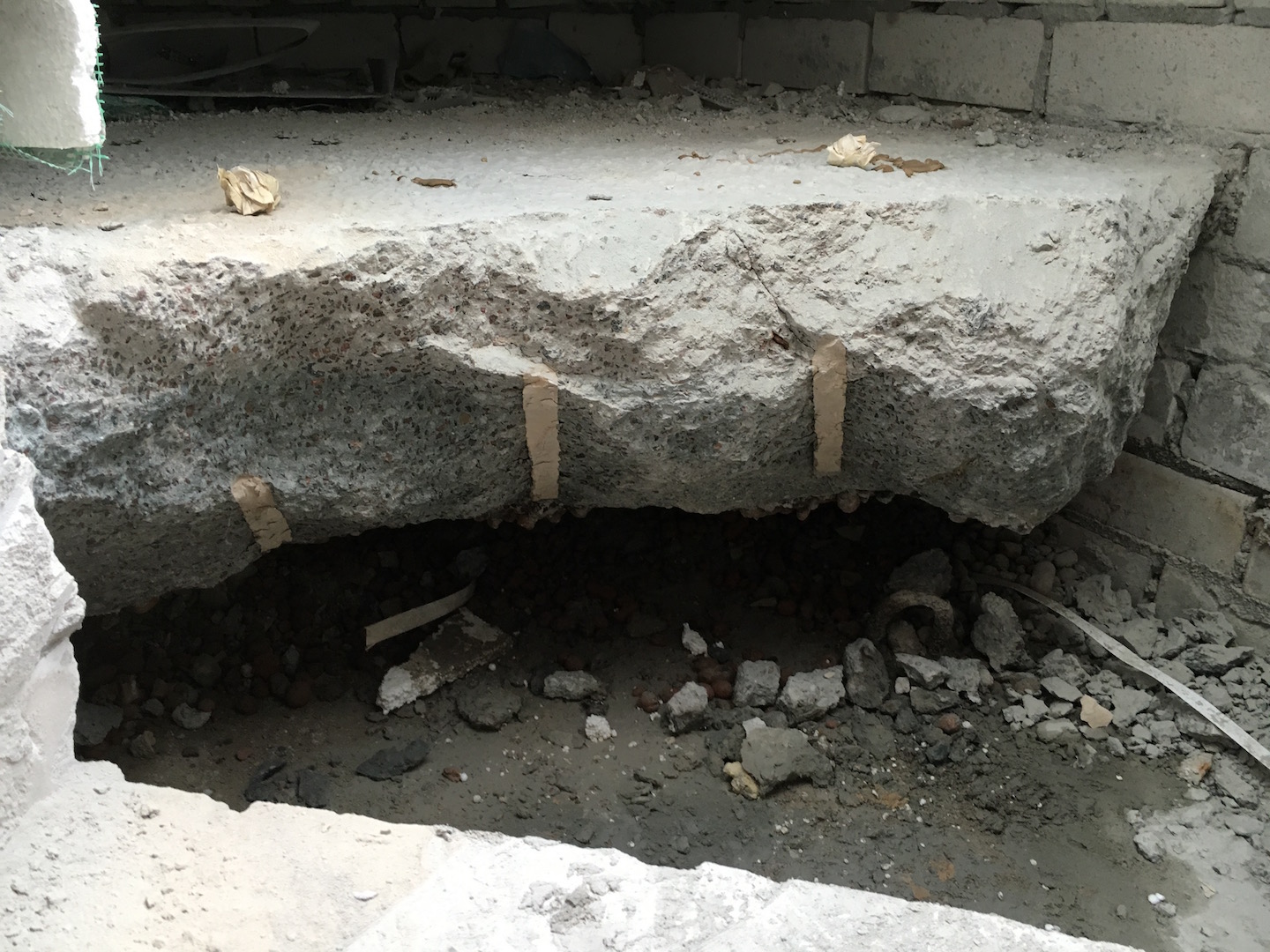

Хочу поделиться, как я решил сделать "тепловую камеру", в которой в последующем будет расположена печь для воздушного обогрева.
По сравнению с тем, как я планировал ранее, пришлось внести некоторые изменения. Тепловая камера в моем случае - это полуподвальное помещение. Первоначально я планировал сделать двойную стену из полнотелого кирпича (два по пол кирпича) и в середину вложить минеральную вату. Я решил все-таки отказаться от такой схемы и утеплить камеру экструдированным пенополистиролом шириной 10 см. В этом случае не нужна внешняя стена, соответственно экономится кирпич, и XPS не промокает. Таким образом я выложил стены в пол кирпича, нанес снаружи гидроизоляцию в виде битумной мастики. Перед этим еще прогрунтовал акриловой грунтовкой (она просто уже была). После высыхания на специальную пену для XPS наклеил пенополистирол.
Долго думал, как решить проблему капиллярной влаги, которая определенно содержится в грунте. Камера должна быть максимально сухая и теплая. В конце концов, пришел к такому решению. Снаружи XPS делается слой щебня 10 см., затем прокладывается геотекстиль, и затем засыпается песок. Таким образом, получается дренаж. Влага из песка фильтруется через геотекстиль, при этом не происходит диффузии песка в щебень. То есть щебень не забивается песком и сохраняет свои дренажные функции. Далее влага по щебню стекает вниз, к основанию слоя, и там уже впитывается в песок. Щебень не обладает капиллярными свойствами, если он без песка. Вот такое решение.
Долго думал, как собственно, засыпать пространство между стенами и грунтом таким образом, чтобы получился запланированный пирог. Было много разных решений, включая разные временные перегородки и даже временные засыпки песком. В конце концов, я понял что это технологически очень просто сделать, но, увы, довольно кропотливо. Просто нужно засыпать мелкими порциями то песок, то щебень, по мере заполнения пространства, постоянно контролируя ширину засыпки щебнем и поправляя геотекстиль. На последних фото видно, как это делалось.
Вот, пока-что на такой стадии. Дальше буду делать лестницу в погреб, пол в передней и покупать пиломатериалы для дальнейших работ.
