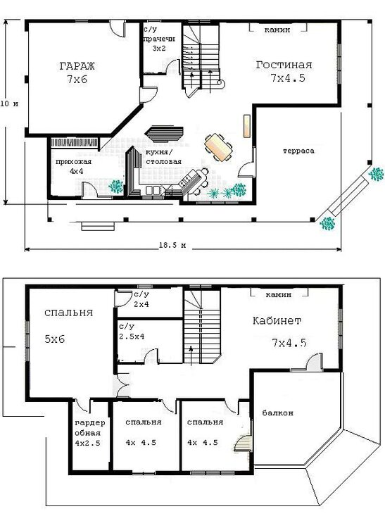

Я сторою вот такое trik.io.com.ua/album26009
Сам придумал :) . Строиться будет поетапно, исходя из этого и проектировалось... :)
А почему в одну из комнат ведут ступеньки? За счет чего перепад уровней?
И что значит по-этапно? Я видела только один польский проект из трех частей на три этапа. Там, по-моему, сначала стороится кухня с с какой-то кухней на один этаж, потом второй блок центральная часть на 2 этажа, а потом пристраивается третий, гостинная кажись - в один этаж
Ступеньки ведут на второй мансардный этаж...
а поэтапно знач что ремонт сделаем сначала на первом этаже и буим в нем жить :) , а када возникнет необходимость сделаем и второй..
Trik, у нас та же история :) Мы также сделаем сначала 1-й этаж и будем в нем жить. По-этому нам и нужна 1 комната(спальня). Скажите, а как вы будете использовать комнаты на первом этаже? у вас получается гостинная и еще 2 комнаты?
И какая площадь вашего домика???

Вот переделал первый этаж. Что не нравится мне - отношение длины к ширине гостиной. Комната 12.5 квм вынудила вынести санузел и сделать его "хрущевских" размеров и уменьшить до минимально допустимой площадь котельной. При старом расположении лестницы и санузла комната получалась 10.5 квм (при измененной гостиной) - вам решать. Есть еще вариант - сократить несущую стену между лестницей и С/У , соединив ее с внешней стеной балкой, тогда можно увеличить С/У и котельную
Мне оч жаль, XamGelo, но с этим вариантом что-то не то... :shock: :cry:
Выполняя мои пожелания, получ хуже, чем в первом варианте. Может это невозможно выполнить все условия?
Гостинная(я понимаю, почему и Вам не нравится) получилась, как поезд.... :shock:
XamGelo , не хочу Вас обидеть, :oops:
А Вы нарисовали не слишком большой рояль??(у меня он сейч стоит в комнате ок 13 м и так не смотрится...
Может его поставить северо-западный угол???
А санузел 2 м-нельзя, там же у нас еще и душ и стиралка! :(
А вход из тамбура прямо в кухню? может передвинув рояль сделать арку между гостинной и кухней? или вход в кухню по диагонали -угловой?
И как вы считаете, тамбур стоит таких жертв-комната или с/у?
Заранее извините меня , что столько вопросов-тяжко что-то с проектом... %)
Та нет :-D это не рояль, у меня нет в библиотеке, рисовать некогда, поэтому это я так растянул телевизор, сейчас проверил размеры - 2.20 х 2.20 :-D :oops:
Может кстати за счет рояля и скрасится длина комнаты?
В хрущевке, в санузле 2.2 квм все помещается, если стиралка 60х40 а не 60х60, конечно, цветы и биде там не расставишь, но ведь в будущем это будет "гостевой"? Я ж поставил там душ и унитаз. Щас еще влеплю умывальник и плоскую (или узкую) - какая вам больше нравится? стиралку. Также см выше по поводу изменения стены
Я как раз не поняла по-поводу стены между лестницей и санузлом. как ее можно соединить с внешней балкой и этим расширить площадь? :shock:
Вот нарисовал. Сантехнику оставил как бы было в С/У 2.5 квм, чтобы было видно что все входит. Пришлось немного переделать и 2 этаж санузлы
Спасибо, XamGelo , я вижу Вы очень старались, но больше понравился самый первый проект.который Вы нарисовали мне. :cry:
Самый большой недостаток в этом-вход в кухню и санузел через тамбур! между тамбуром и холлом ведь дверь будет! это все, из-за расширения кабинета. Может в кабинете-спальне можно спать если он будет и 10 кв.м.?? :(
Также, где же поставить шкаф в тамбуре, разве там есть место?
А по-поводу второго этажа, я бы не хотела вас и им напрягать, но скажите пожалуйста, а что Вы будете делать в игровой?. И немного кажется нерациональным, что на южный балкон на 2-м этаже выходы из туалета и из ванной :shock: . Может в том месте лучше спальню сделать? И гардероб хотелось бы сделать независимым, не из комнаты.
Но это все ерунда, по сравнению с 1-м этажем. Он меня вводит в отчаяние. нельзя соблюсти все условия и сделать все рационально и красиво :( . А выход на терассу-я уже расстраиваюсь, мож его не надо? будет поступаь холод через эту дверь. Но все таки очень хочется :roll:
