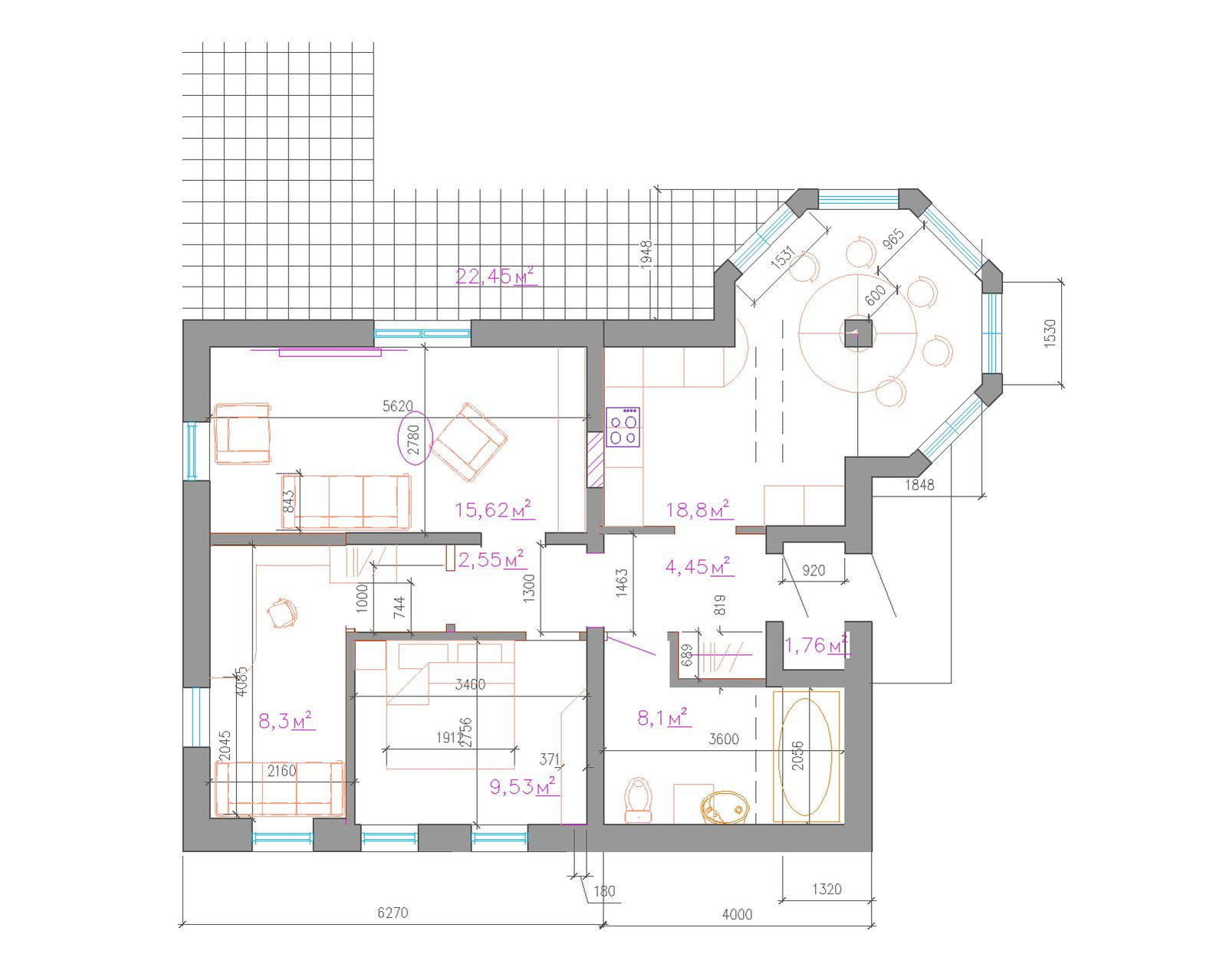

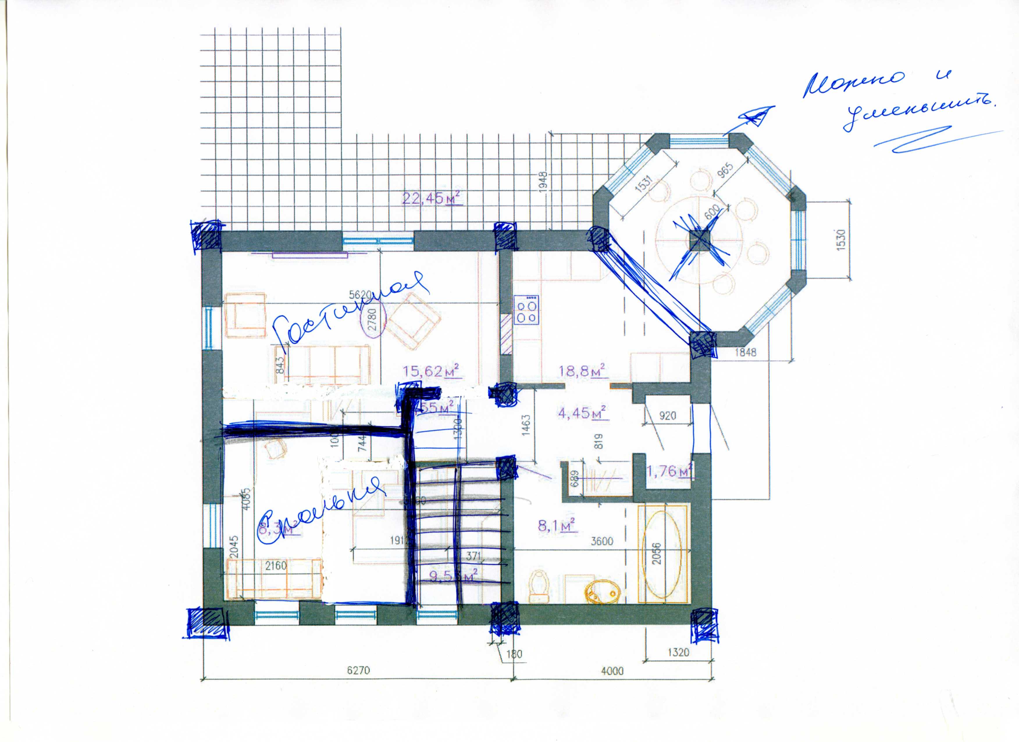

Еще вопрос. А обязательно ли монтировать балки от центральной стены к боковой (той, на которой будет мауэрлат и опираться стропила)?
Нельзя ли положить балки поперек? В этом случае, даже в самой большой комнате (4х5) пролет уменьшается с 5 до 4 м. Я не говорю уже о спальне и прихожей, где пролеты вообще по 2,5 м. Или так нельзя??
Забыл самое главное - все стены на рисунке (как наружные, так и перегородки) равноценные - это все термодом.

А вот вопрос по ориентации балок (обязательно ли они должны быть параллельными стропилам, или допустимо и перпендикулярное направление) для меня довольно актуален. Нет ли каких-то подводных камней в продольном варианте размещения? На этих выходных пора заказывать пиломатериалы на пилораме. Надо определяться что заказывать.
Но что-то вроде как ограничить продольное смещение балки (ведь по торцам фактически остаются лишь по 5 см. пенопласта от внешних стенок термоблока. Хотя, если рассудить сдвинуть балку в продольном направлении не так просто даже, если ее только – только положили. А уж если к ней нашили все компоненты (снизу гипсокартон, паробарьер, посредине утеплитель, сверху гидробарьер, черновой пол), то нет такой силы, чтобы сдвинула балку (ихмо). Но может есть какие-то неизвестные мне резоны. Но скорее это я от недостатка опыта дую на холодное :)
ИМХО Балки через одну фиксируют в стенах для того, чтобы укрепить стены. У дерева очень маленький коэффициент линейного расширения вдоль волокон и под влиянием температуры и других факторов длина балки меняется максимум на 1мм на пролете в 5 метров. Особенно актуальна такая фиксация в зданиях прямоугольной конструкции, где одна пара стен значительно длиннее другой. Вот эти длинные стены на мой взгляд и надо фиксировать балками перекрытия. Чтобы они (стены) не играли внутрь-наружу.
Как это актуально в термодоме не знаю. Могу только предположить, что Ваши внутренние стены (которые выполнены как наружные), особенно если в них есть достаточно арматуры итак не дадут наружным стенам "играть". Поэтому (опять же на мой взгляд) будет лучше, если Вы перекроете этаж как Вы выразились "поперек стропил". При этом пролеты будут меньше, значит можно взять балки меньшего сечения. А значит более дешево.
Если стропила не завязаны на балки, то они могут быть расположены друг от друга в произвольном порядке. У меня так и сделано, домик 8,2х8,25, стена посередине, стропила перпендикулярны балкам. Парвда, у меня они на разных уровнях, т.к. стены мансарды подняты на 1,5 м от пола :)
Так и порешил. Балки в правой части дома будут идти перпендикулярно стропилам. Уже пилят лес на пилораме. В эту субботу забираю.
Поперечное расположение балок даст мне выигрыш в сечении балки (короче пролет на 1м. соответственно уменьшится сечение). Кроме того намного облегчает конструктивное оборудование лестничного пролета на чердак. А стропила все-равно будут завязаны на мауэрлат - прогон - конек и к балкам отношения не имеют.
