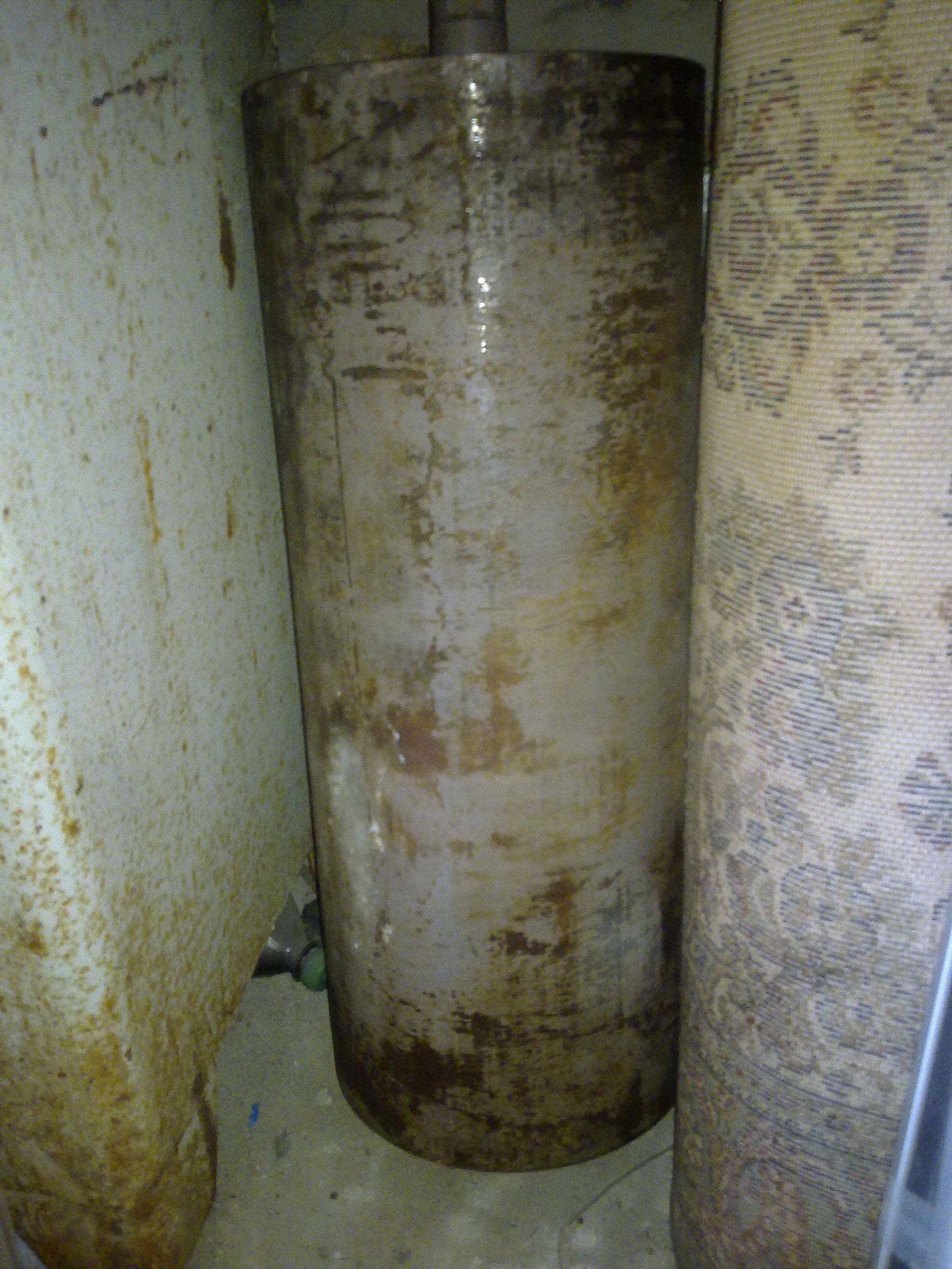

Значит дело вот в чём : В 80-х годах была выкопана яма для вывода водных коммуникаций , обложена кирпичём и поштукатуренная (рис.1) , а следом за ней , и прям возле неё , была выкопана сливная яма , также облажили её кирпичём , а стену которая примыкает к яме вывода коммуникаций - залили бетоном , т.е. ставили опалубок и сверху заливали, дабы вода не просачивалась в первую яму (рис.2(круглый люк)) . Лет 10 всё было отлично , потом дом достраивался и решили выкопать дополнительную сливную яму , обложили её кирпичём , соединили их вместе , т.е. в перегородку вставили трубу (рис.3) Ни в одной канализационной яме днище не бетонировалось !
Лет 5 назад первая яма , т.е. яма для вывода коммуникаций , начала набираться водой (рис .1) , терь как видно на рисунке - все коммуникации под водой - ржавеют (( . Пробовал бетонировать днище в этой яме , 5 раз поднимал уровень - заливал оргстеклом - результат 0! Отсюда вопрос - можно ли остановить воду в яме (именно в самой яме ) , не прибегая к канализационной !, и надолго ли этого хватит ???

С какой скоростью сейчас прибывает вода в приямок с коммуникациями?

Приблизительно по 5-10 см в день ! Но на отметке МЕТР вода останавливается и выше не поднимается ! Приходиться выкачивать ! :(
Вода точно поднимается "через дно" ?

В том то и дело - что оно невидно как просачивается вода !!! А сидеть там пол дня и наблюдать - не вижу смысла т.к. происходит это всё довольно медленно , не углядишь !:pardon:

Пообщайтесь с Propellerом, думаю это будет эдинственный неразрушающий вариант решить проблему.
Тогда с жертвой 20 см повременим и поупражняемся в гидравлическим цементом.
АКВАФИКС называется.
www.ekco.ua/?tid=22&lang=ru&nid=43
Проблему решать поэтапно.
Начать с дна.
Если у Вас вода поднимается в стакане на 1 м, значит в нижней точке на дно давит 1 тонна на квадратный метр.
Если вода проходит по "через" дно, то скорее всего по месту примыкания дно-стена.
Откачать воду. Хорошо осветить место проведения работ.
Для этого в стене и в дне по периметру нужно сделать штробу "ласточкин хвост" и запаковать её АКВАФИКСом. На рисунке правый нижний эскиз. Только вместо р-ра с Адипластом идет Аквафикс.
АКВАФИКС схватывается в течение 30-40 секунд и "сохнет на глазах".
Если по телу дна есть протечки, то эти места расшить перфоратором на глубину около 2 см и тампонировать АКВАФИКСОМ.
По сути так Вы сможете залатать все дно.
Если в течение часа на дне не появятся протечки, то на дно нанести АКВАМАТ-ПЕНЕТРАТ www.ekco.ua/?tid=22&lang=ru&nid=208.
Если течет по стенам, то при сухом дне определить места протечек на стене тоже не сложно.
Если это не сработает (а это будет не дорогое удовольствие), то тогда будем забирать 20 см высоты стакана. ;)
