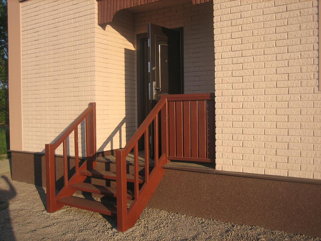

Форумчане нужна помощь.
Ищем для себя дачку, чтоб природа была.
Смотрели дом в Черниговской области:
mirdomov.ua/offers/view/2021/2703072-chernigovskaya-bobrovica-sokolovka-sadovaya-5.html
Снаружи сруба много трещин не сквозных, около 5 см вглубь.
Насколько это критично?
Я так понимаю, что все трещины нужно шпаклевать.
И вообще покритикуйте.

имхо, видеть нужно, а чашки плотно прилягают одна к другой по торцам?
вроде плотно.
Я так понимаю, что деревянный дом требует постоянного ухода, мороки и т.п.
еще внутри показалось очень темно
Трещины - штука не критичная и естественная. Шпаклевать не обязательно, на любителя так сказать. Деревянный дом требует ухода, но не более чем из другого материала.
Уже и электричество и вода в доме. Как по мне, цена привлекательная. Я бы только потолки не обшивал вагонкой, а гипсокартоном - было бы светлее в помещении. Поработать с внутренним/наружным дизайном и можно сделать канхвету! :)
спасибо, свет подведен, но разводки по дому нет, вода вроде заведена.
А снаружи как поработать?
Я так понимаю, Вы обладатель деревянного дома.
Ну да, обладатель уже 6 лет :)
Что-то со ставнями нужно сделать, может на деревянные поменять. Наличники широкие набить, выделить их другим цветом. Про потолок я писал. Много чего можно напридумывать, конечно, лучше чтобы дизайнер поработал :)
