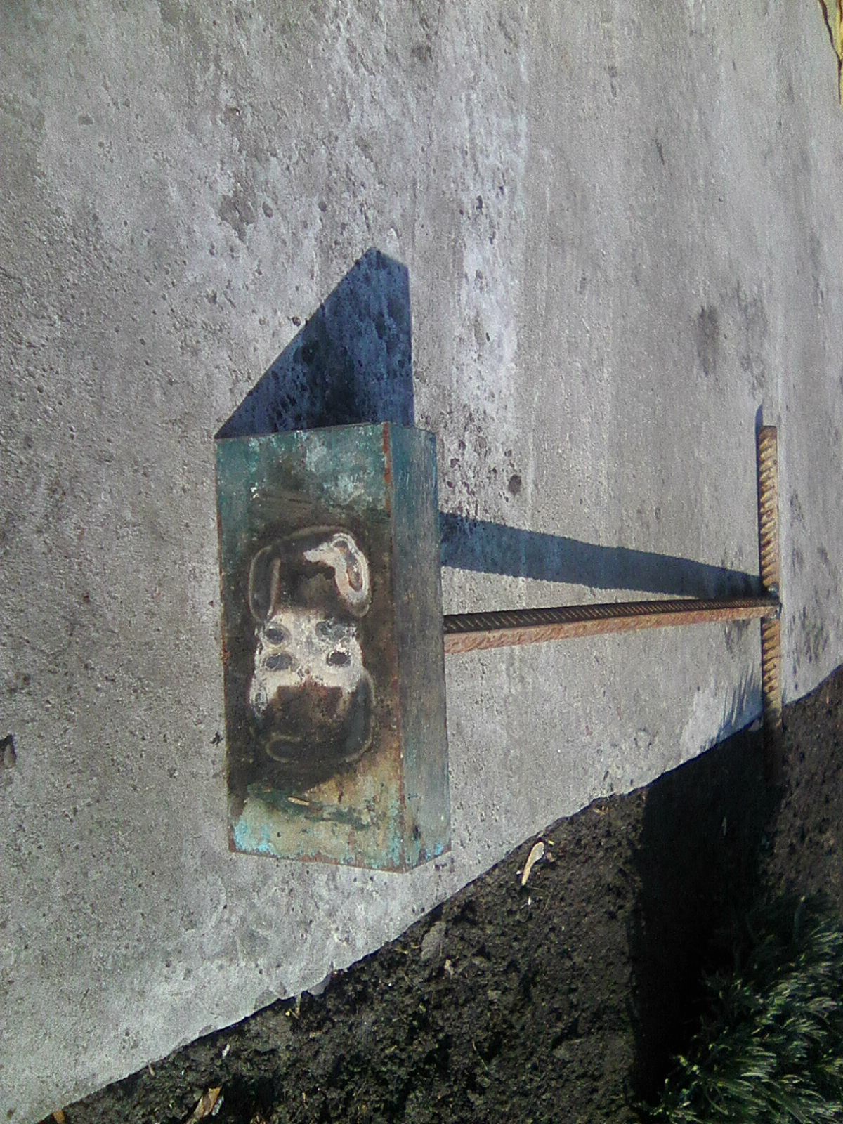

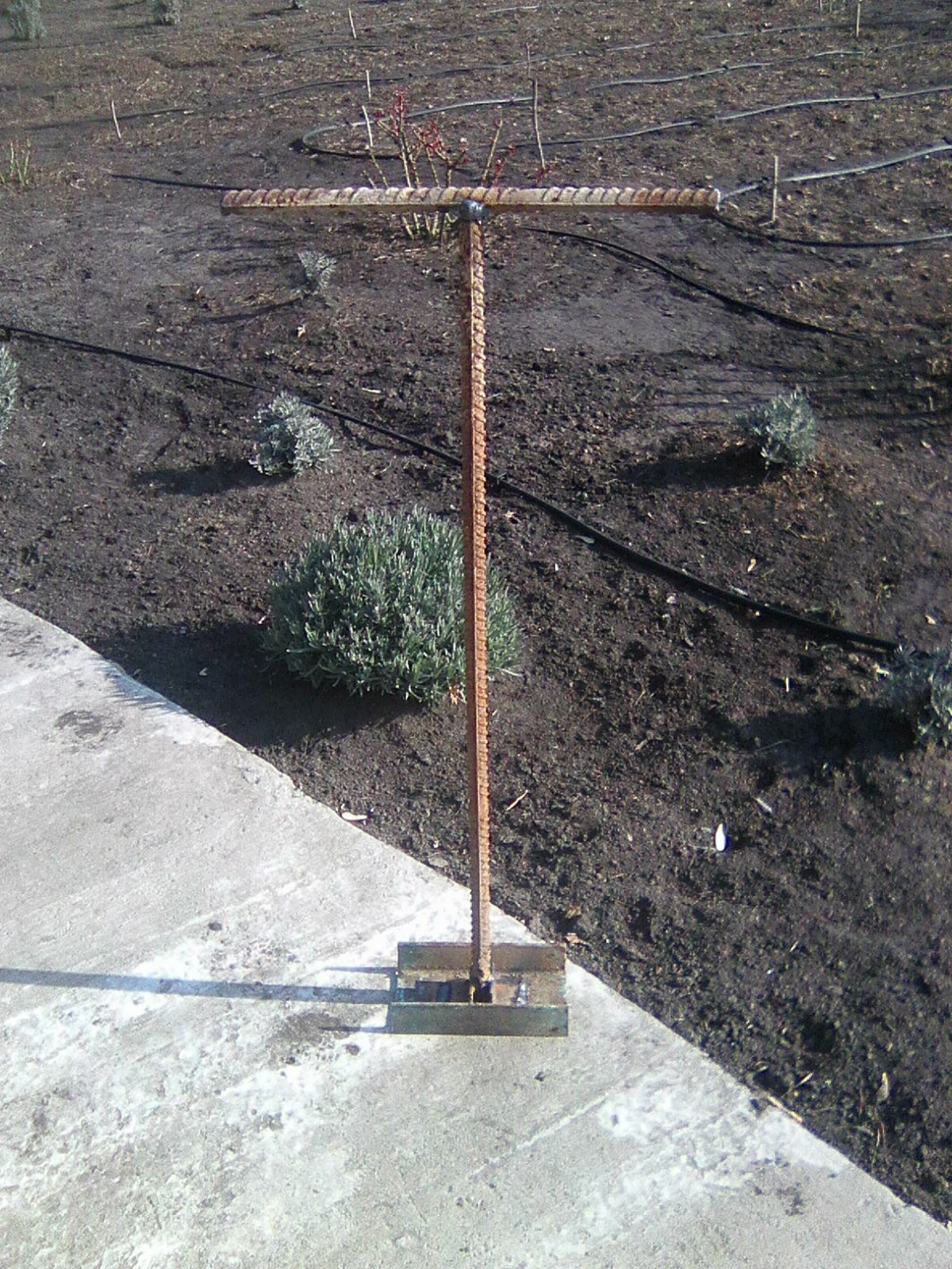

Подсыпайте послойно с трамбовкой , можно катком.
