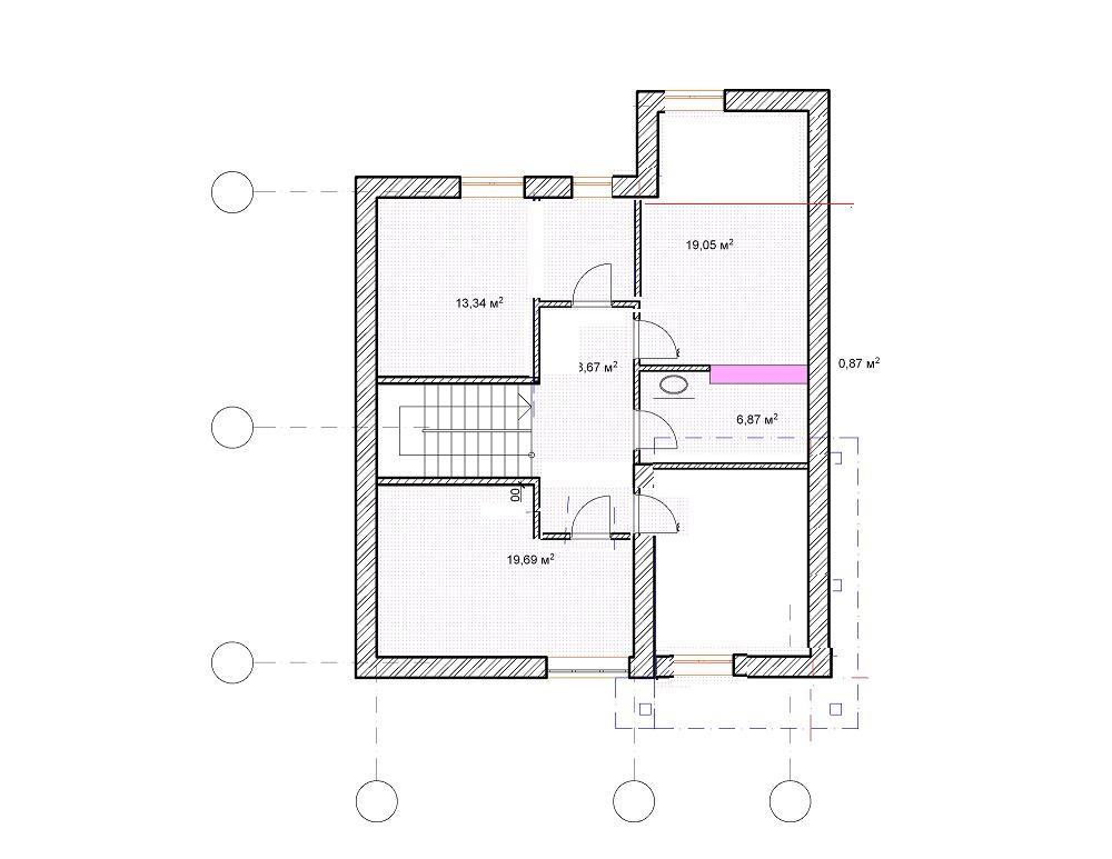

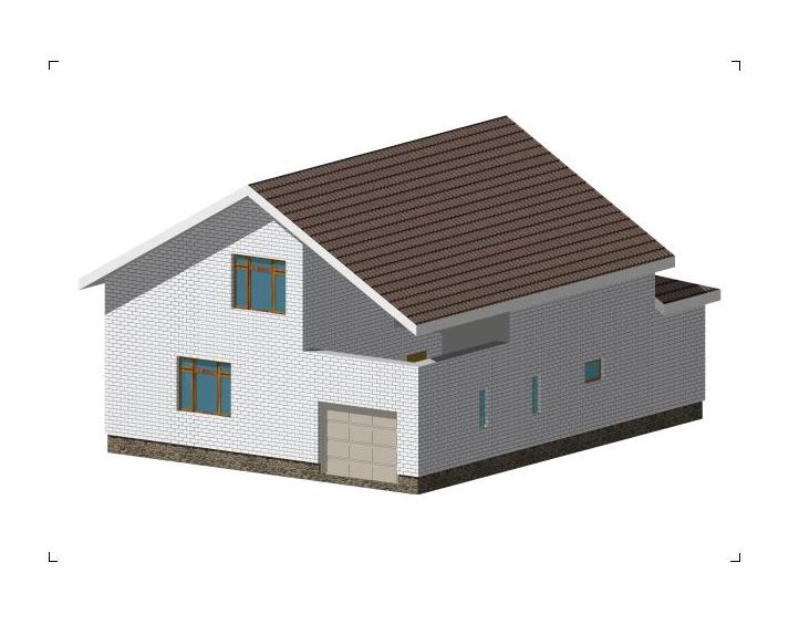

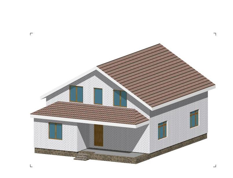

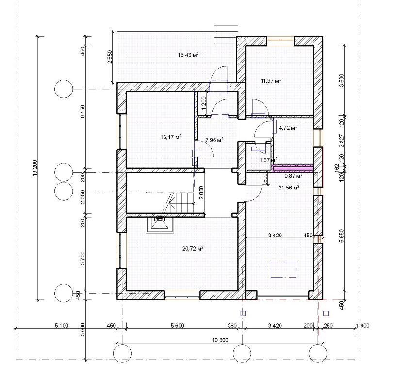

Собственно говоря, делал я свой дом "по купленному, типовому проекту". Грубо говоря, делал с расчётом, что буду вносить изменения.
И изменения коснулись ещё до ввода дома в эксплуатацию
1. изменены площади 2-х комнат - гаража и комнаты над гаражом - увеличена площадь на 8 кв.м. каждого помещения.
2. была пристроена веранда к парадному входу на 5 кв.м.
Скажите, с какими трудностями я столкнусь, при вводе дома в эксплуатацию? Кто проходил такой этап? При том, что начинал строится со всеми разрешительными документами и паспортами НА ТИПОВОЙ проект.
Если размеры пятна дома не изменены более чем на 10%, то вроде никаких трудностей не должно быть. Так мне говорили в архитектуре Киево-Святошенского р-на, когда выдавали строительный паспорт.
Слышал, что если построено совсем другое здание, но не нарушены красные линии, штраф за отклонение от проекта составляет около 180 грн. Это в Киевской области. В Киеве намного сложнее.
Я тоже слышал насчет отклонения до 10%. И о том что в сельской местности можно очень сильно отступать от проекта %)
