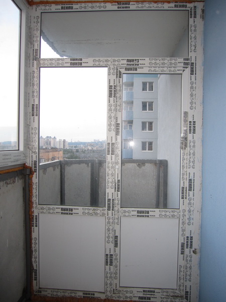

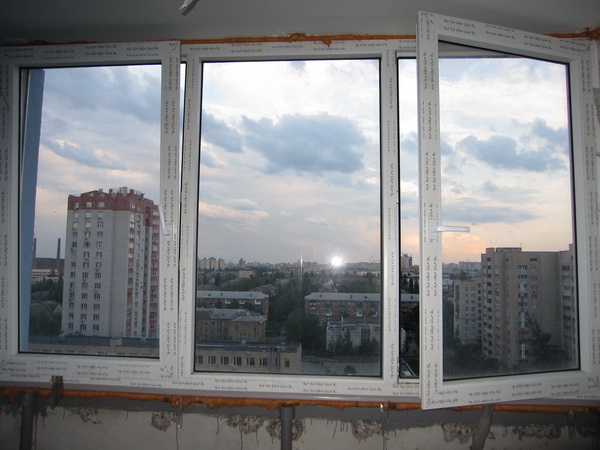

Собственно вот в чем проблема...
По периметру окна стоит лента ПСУЛ, непонятно можно ли ее заштукатуривать или нет? Т.е. откосы вплотную к окну должны прилегать или зазор какой-нить оставлять для выхода пара через ПСУЛ... Помогите плиз.

оштукатуривать псул не запрещено.
если штукатурка не гидропроницаема- к псулу "не доберется" влага.
если же штукатурка "обычная"- то псул через нее как намокнет так и высохнет.

Обычно, без хитростей. ПСУЛ - это вариант наружного слоя уплотнения примыкания окна к проему, и уже обладает необходимыми уплотнительными свойствами. По нему выполняются откосы любым способом.
