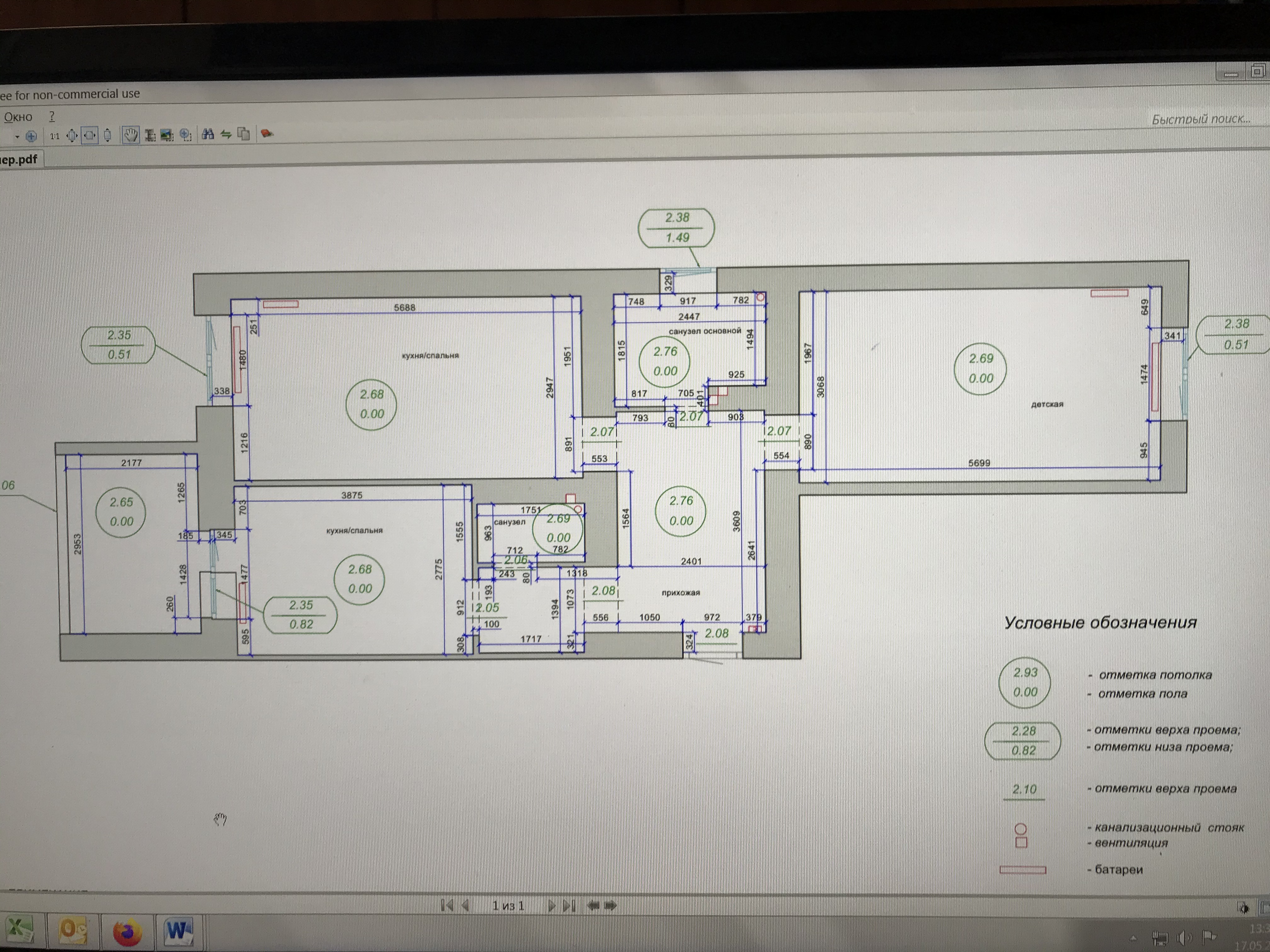

Доброго дня це мій перший проект вмонтованої шафи купе та поличок гардеробної кімнати які планую збирати дома сам.
Нехочеться "попалитись" не врахувати якісь технічні, конструктивні моменти та естетичні у зв'язку з відсутністю практики... але є бажання інструмент та натхнення. Тому буду щиро вдячний за поради та допомогу у виготовленні даних меблів.
-по вмонтованій шафі: планується для 4 чол. 2 дорослих та 2 дітей, розмір шафи l=2040мм h=2500 глибина шафа буде різною див.фото.https://www.stroimdom.com.ua/forum/attachment.php?attachmentid=663088&stc=1&d=1561643828 бокова стінка відсутня планую кріпити до цегляної стіни з правого боку та злівого боку до стіни з газобетону. Задню стінку не планував робити. Допоможіть внутрішнім наповненням шафи? Як правильно кріпити полички та стійки (штифт конфірмат)?розміри елементів https://www.stroimdom.com.ua/forum/attachment.php?attachmentid=663089&stc=1&d=1561643828 Двері планував 3 секційнідетально ще нерозробляв.
-гердеробна кімната розміром 1800мм на 1800мм.https://www.stroimdom.com.ua/forum/attachment.php?attachmentid=663090&stc=1&d=1561643828 При вході з права глубина поличок 350мм з ліва 500мм та прямо 600мм. Як кріпити між собою елементи?розміри детелей https://www.stroimdom.com.ua/forum/attachment.php?attachmentid=663091&stc=1&d=1561643828
Якщо по розкрою та кромкуванню більш менш розібрався Найбільшим невідомим для мене є вказання де і які отвори сверлити, щоб потім самому несверлити та купляти кондуктори та шаблони.
Маємо певну економію матеріалу,натомість значне ускладнення монтажу поличок до стіни.
В ящику доведеться передню стінку робити меншої висоти (приблизно на 30мм) через виріз у фасаді під ручку.
Довжину ящика зручно робити відповідно до довжини направляючих.Тобто 450мм або 500мм замість 480мм.
дякую по ящику внесу коректову розмірів. Чи можете ще підсказати по кріпленню полиць до центральних стійокhttps://www.stroimdom.com.ua/forum/attachment.php?attachmentid=663347&stc=1&d=1561959232?
