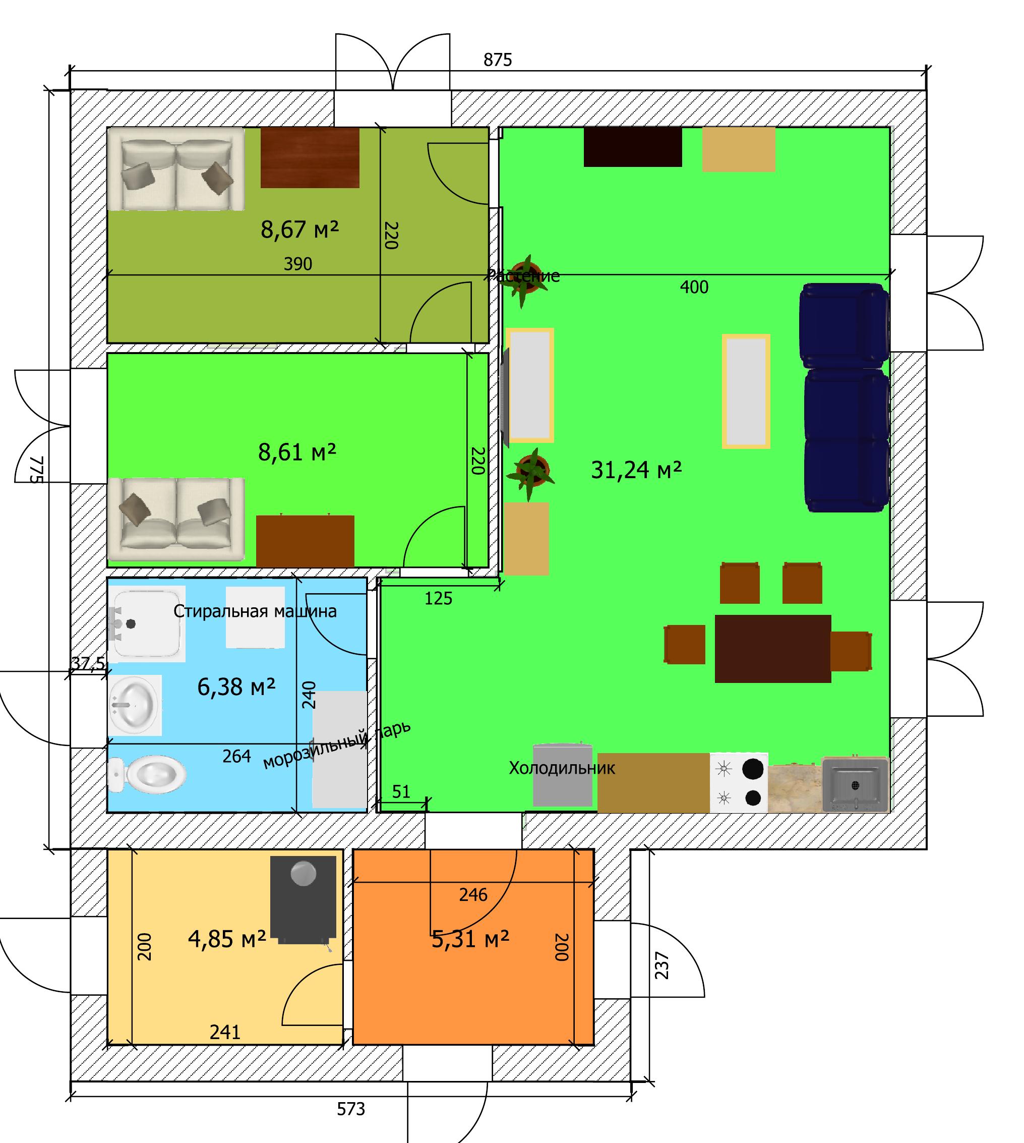

Имеем: домик из газоблока, площадь первого этажа 60 м.кв., полы везде плитка и водяной теплый пол. Живем первый сезон. Твердотопливный котел и аккумулятор на 400 литров зимой справлялись на ура. А вот сейчас не комфортно: топить вроде как уже глупо, в доме тепло, а вот пол не комфортный - босиком по холодной плитке не походишь. Так же не дает покоя "лишний" змеевик теплообменника в гидроаккумуляторе: ну очень хочется подогреть воду в нем буквально на 3-4 градуса что бы "шлепать" по полу без проблем. На втором этаже будет на полу дерево, там эта проблема будет не актуальна, поэтому греть нужно только первый этаж.
