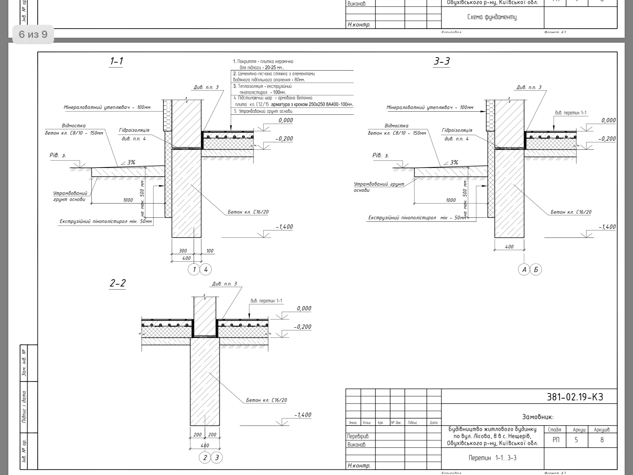

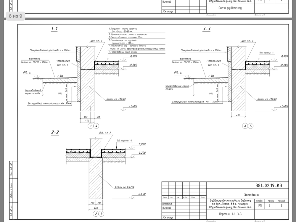

palmira Опубліковано: 2 квітня 2018 Поділитись Опубліковано: 2 квітня 2018 Здравствуйте уважаемые форумчане.Покритикуйте устройство пола первого этажа. Фундамент плита с ребрами вверх (люблю когда высокий цоколь),высота ребра 30см.По плите отсыпал песок 18 см ,слоями трамбовал, с проливкой водой. Дал песку отстояться три месяца(просушиться).Сейчас, планирую укладывать гидроизоляцию (пленка 200мкн) с заходом на стены,затем ЭППС 50мм и стяжка на отсеве армированная 70-80 мм.Вопрос не будет ли в слоях пола скапливаться конденсат, т.к. наверняка в песке осталась влага. Посилання на коментар Поділитися на інших сайтах More sharing options...
Romb Опубліковано: 2 квітня 2018 Поділитись Опубліковано: 2 квітня 2018 Здравствуйте уважаемые форумчане.Покритикуйте устройство пола первого этажа. Фундамент плита с ребрами вверх (люблю когда высокий цоколь),высота ребра 30см.По плите отсыпал песок 18 см ,слоями трамбовал, с проливкой водой. Дал песку отстояться три месяца(просушиться).Сейчас, планирую укладывать гидроизоляцию (пленка 200мкн) с заходом на стены,затем ЭППС 50мм и стяжка на отсеве армированная 70-80 мм.Вопрос не будет ли в слоях пола скапливаться конденсат, т.к. наверняка в песке осталась влага. А плита на грунте типа идеально сухая? Гидроизоляция для этого и делается. Посилання на коментар Поділитися на інших сайтах More sharing options...
