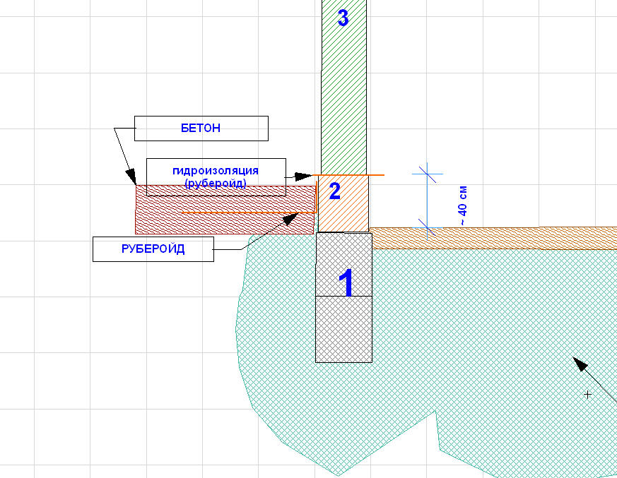

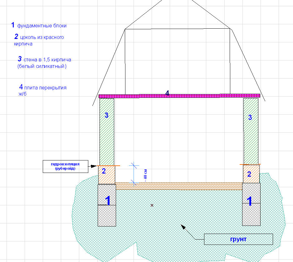

Вот учли Вашу и нашу критику, зацените новую редакцию плиз..
sweden
Начали новую тему, ибо в предыдущей много всего уже. Если так нельзя, заранее извините.
Проэкт индивидуальный участок 24 сотки 44 *55.
Полноценный второй этаж, никаких мансард.
Минимальный уклон крыши.
Очень жду критику.
Начало стройки - середина июня

Вот что у меня получилось. Немного изменил размеры, теперь можно перекрыть стандартными ПК. Цоколь не делал, не хватает времени

3D картинки. Окна оставил пока неширокие. Уклон основной крыши 40%, гаражной 25%. Общая площадь 233 квм

Я ж писАл шо две большие разницы. Здесь и планировка и размер помещений рациональнее. Я бы поменял местами кухню с гостиной, передвинув конечно стенку между ними
Интересно, а почему так ? В чем суть?
Тянуть воду и канализацию через весь дом - оно вам надо? Когда можно перевернуть зеркально 2 помещения. + Окна кухни на север - хорошо, в кухне тепла и так достаточно
Насколько я помню на этом участке фасад на юг, т.е. въеэд в гараж будет сбоку? Ну, на 24 сотках можно и так :-D
Ага толково! Спасибо за идею.
Въезд будет с запада. У нас дорога с запада и с юга полчится на 24 сотках. А если б на 12 тогда только с юга
