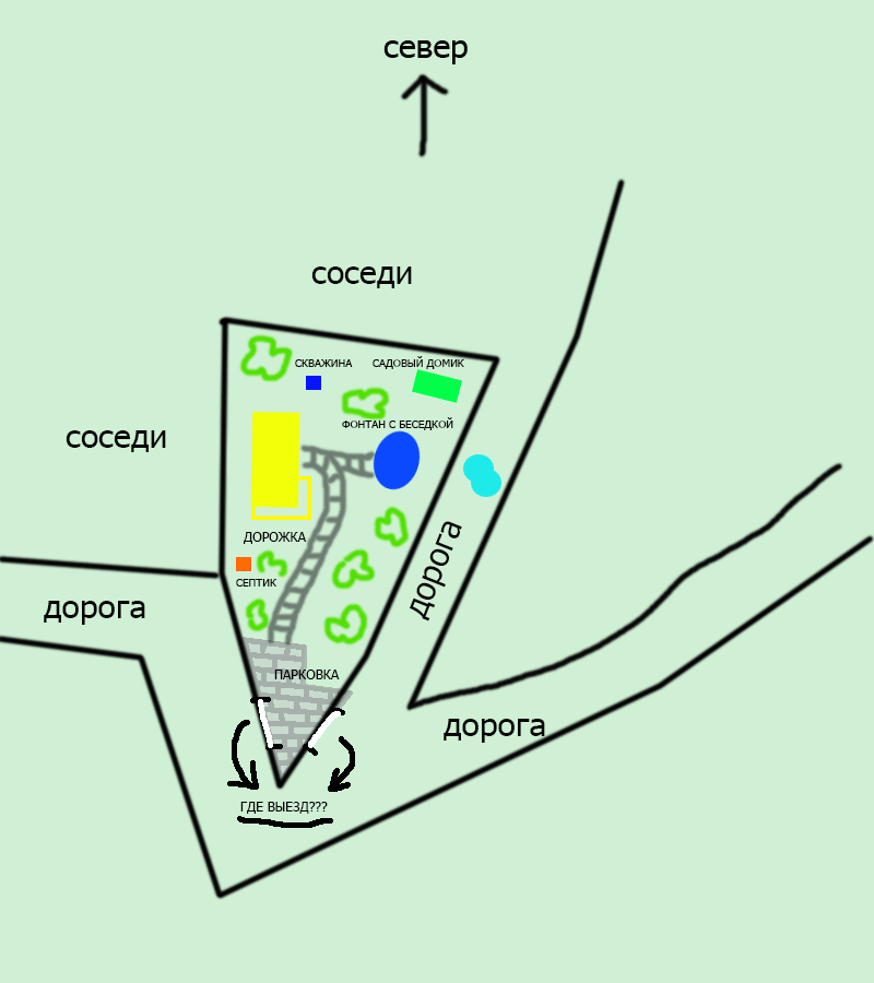

Мы с мужем строим дом. Сейчас думаем над дизайном кухни. Очень мечтаю о кухонном острове. Но есть переживания и сомнения. Хотелось б узнать мнения тех у кого они есть или, может, хотели сделать, но по каким-то причинам передумали.

Вы бы озвучили параметры вашей кухонной зоны и в качестве чего собираетесь использовать остров.

Кухня 4,65 на 4,5.
На острове ничего встраивать не хочу.
Думала он будет исполнять роль дополнительной робочей поверхности, места хранения и место для приема пищи.

Кухня 4,65 на 4,5.
Как по мне, то места для острова совершенно недостаточно, хоть как его поставь.
Не, прощемиться-то везде можно, втиснуть остров, обеденный стол, доп. шкафчики...
Но в целом помещение получится тесным, остров перекроет все траектории движения по кухне.

У вас на плане то ли столик для 4-х детей ясельной группы, то ли ... "и с боку бантик", непонятно :)

Квадратный остров смотреться не будет. Более пропорционален прямоугольный формат.
Сидеть за островом не правильно. Это доп место для приготовления пищи (Имхо)
Сидеть удобнее за барной стойкой. У нас высота 90 см. остров должен быть пониже.
