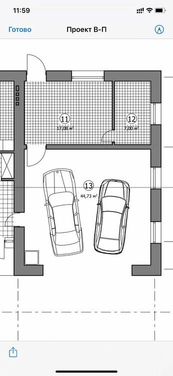

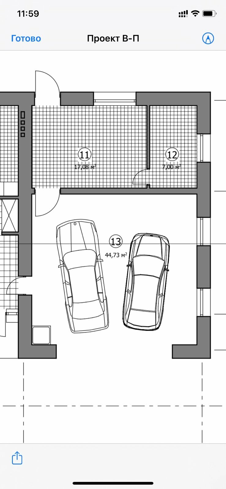

Сначала определился с размерами. В глубину - 7.5 м, в ширину 8 м. Проем для ворот пошире, т.к. две машины должны заезжать в одни ворота. И расчет сначала вел исходя из этих размеров. Скажу сразу, пришлось в результате скорректировать в большую сторону - глубина 8 м и ширина 11 получилась.
