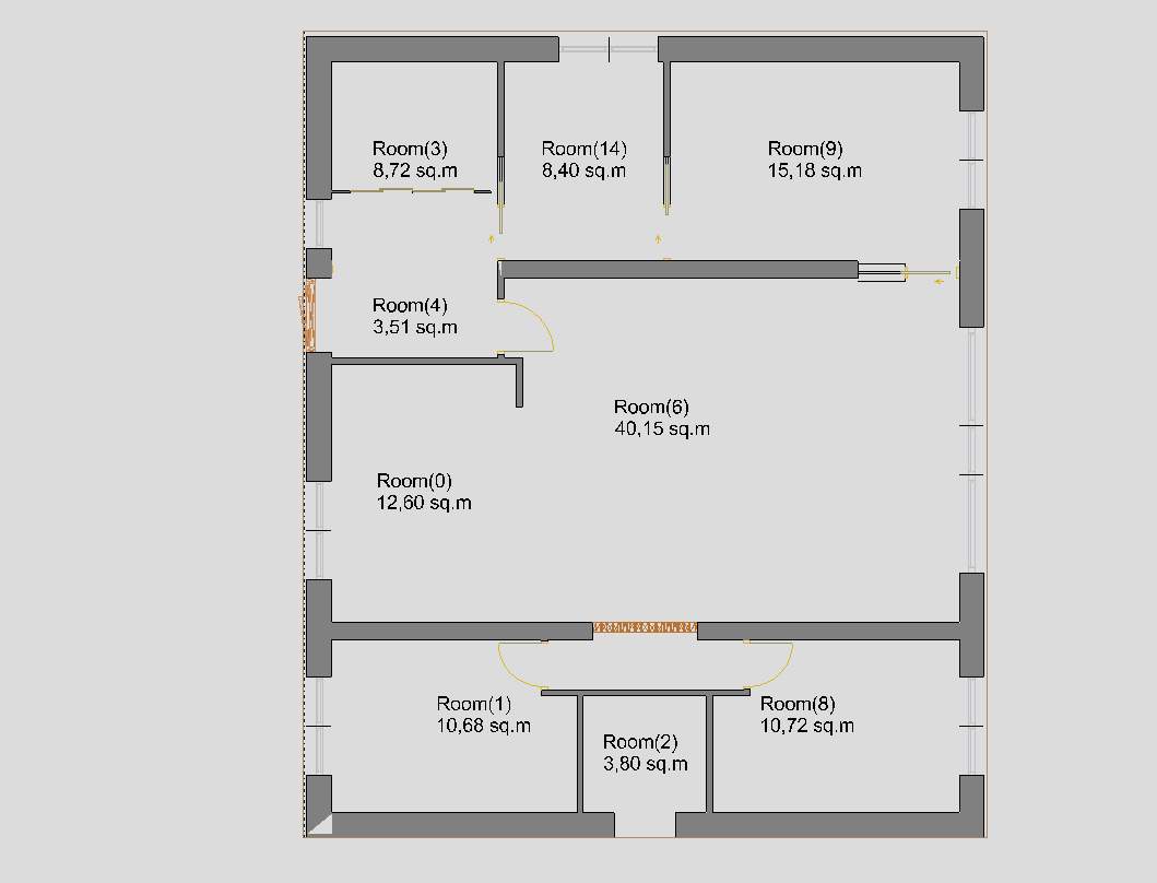

В доме сделана вся внутренняя отделка, поэтому шахты для труб внутри дома сделать уже нет возможности. Наружная штукатурка оставлена на весну.
Можно проложить трубы снаружи в штробах и заштукатурить?
Порядок цен?

Можно и снаружи, но может появлятся конденсат зимой. Если дом небольшой, то можно рассмотреть компактные встроенные пылесосы с подключением шланга к розетке на корпусе (например Jolly, см. фото ниже), они есть в линейке многих производителей. Сохраняется главный принцип центрального пылесоса - выведение выхлопа за пределы помещения, но при этом нет необходимости прокладывать трубопровод.
