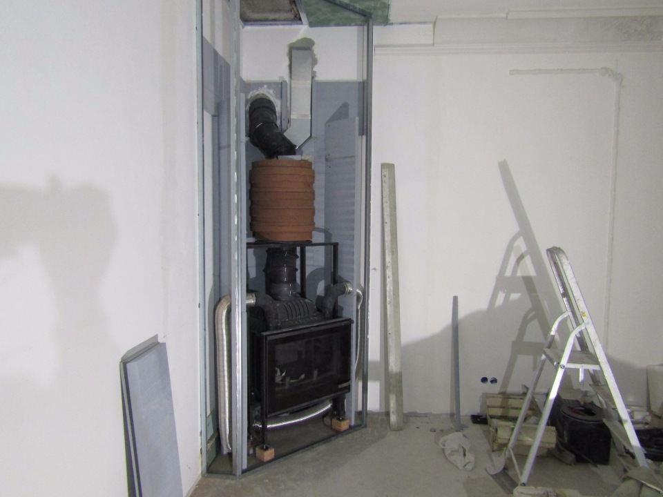

А ну подскажите моему коллеге:
[12:20:07] Вопрос: нашёл на крыше новой серверной бесхозное помещение 2,9 на 1,6м
[12:20:18] Высота 3м
[12:20:30] Туда генератор поместиться?
C вентиляцией там все в порядке. Это и была вениляционная на советском заводе.
Генератор будет дизелек в районе 20 КW. Хотели варить ящик на крыше, ну коль такая пьянка.
Заранее спасибо

станет.
улитку выбросить, генератор вставить.
вентиляцию на радиатор с улицы завести, выброс уже есть решетка над дверьми
двери поставить обязательно.
