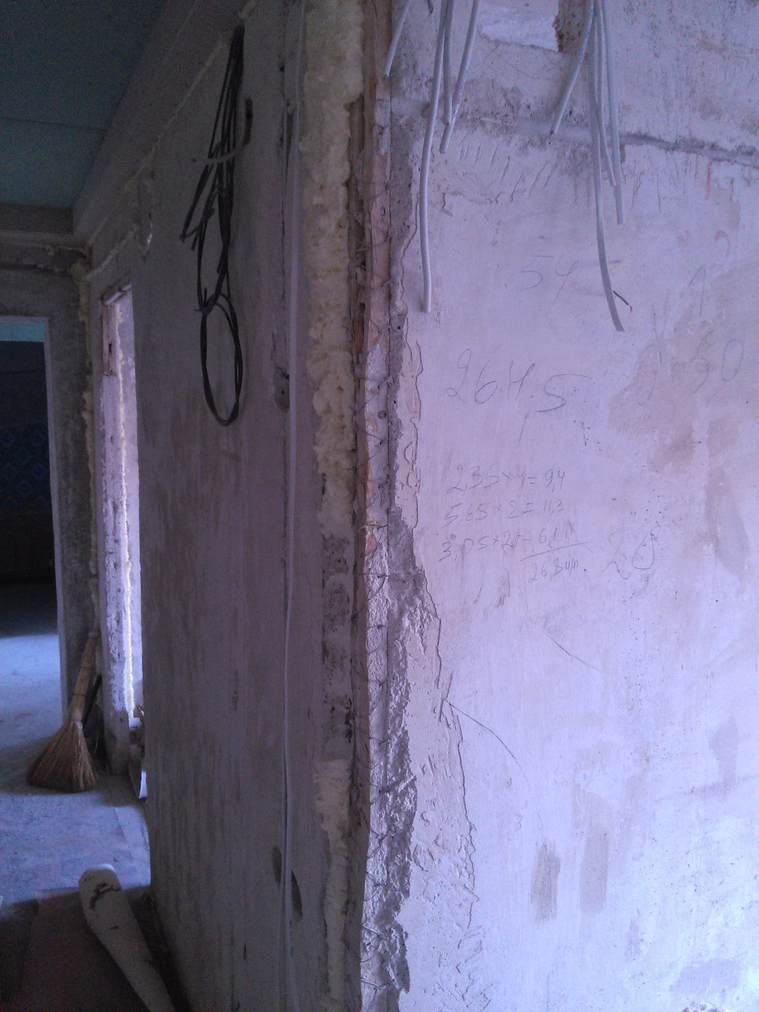

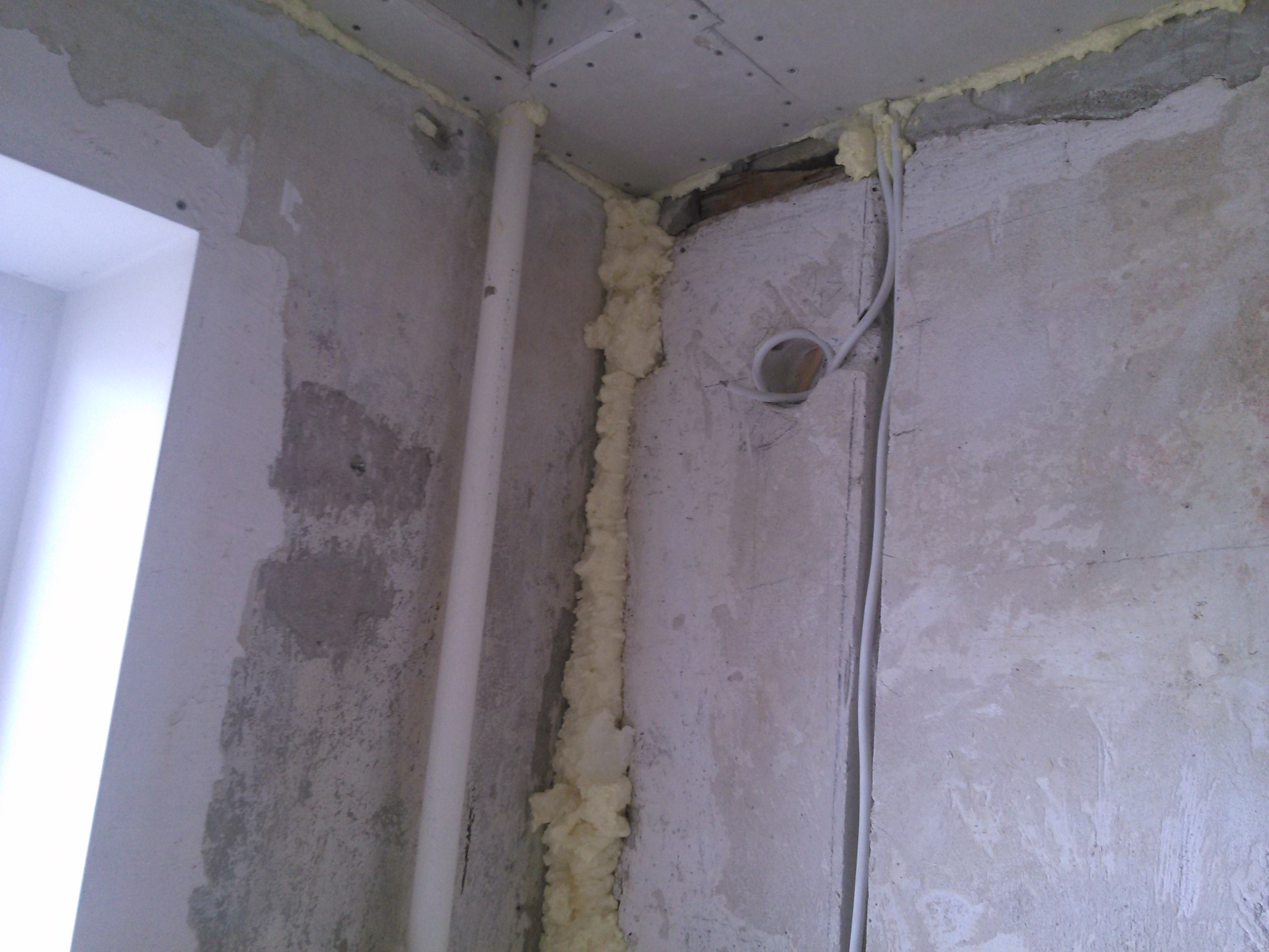

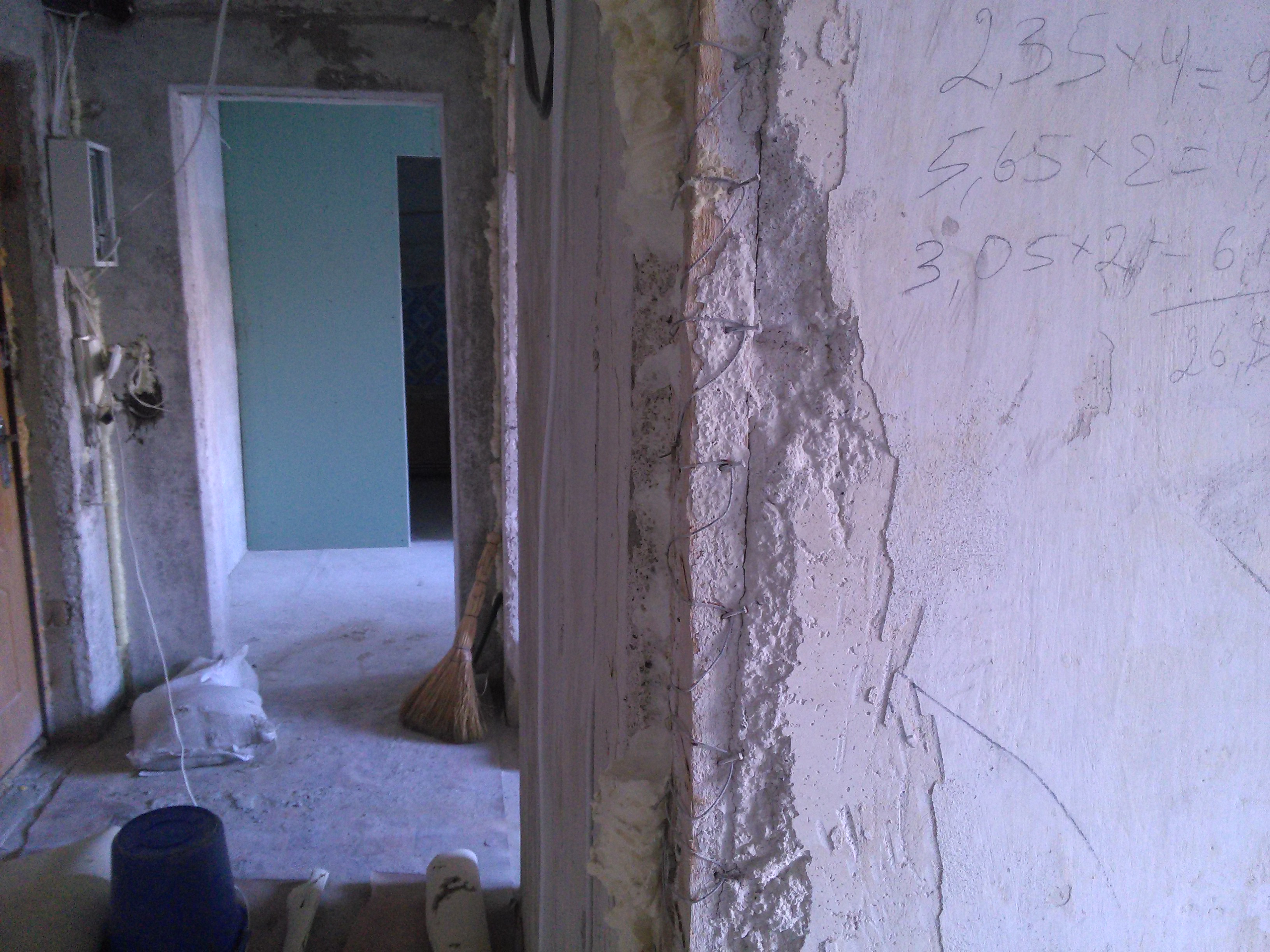

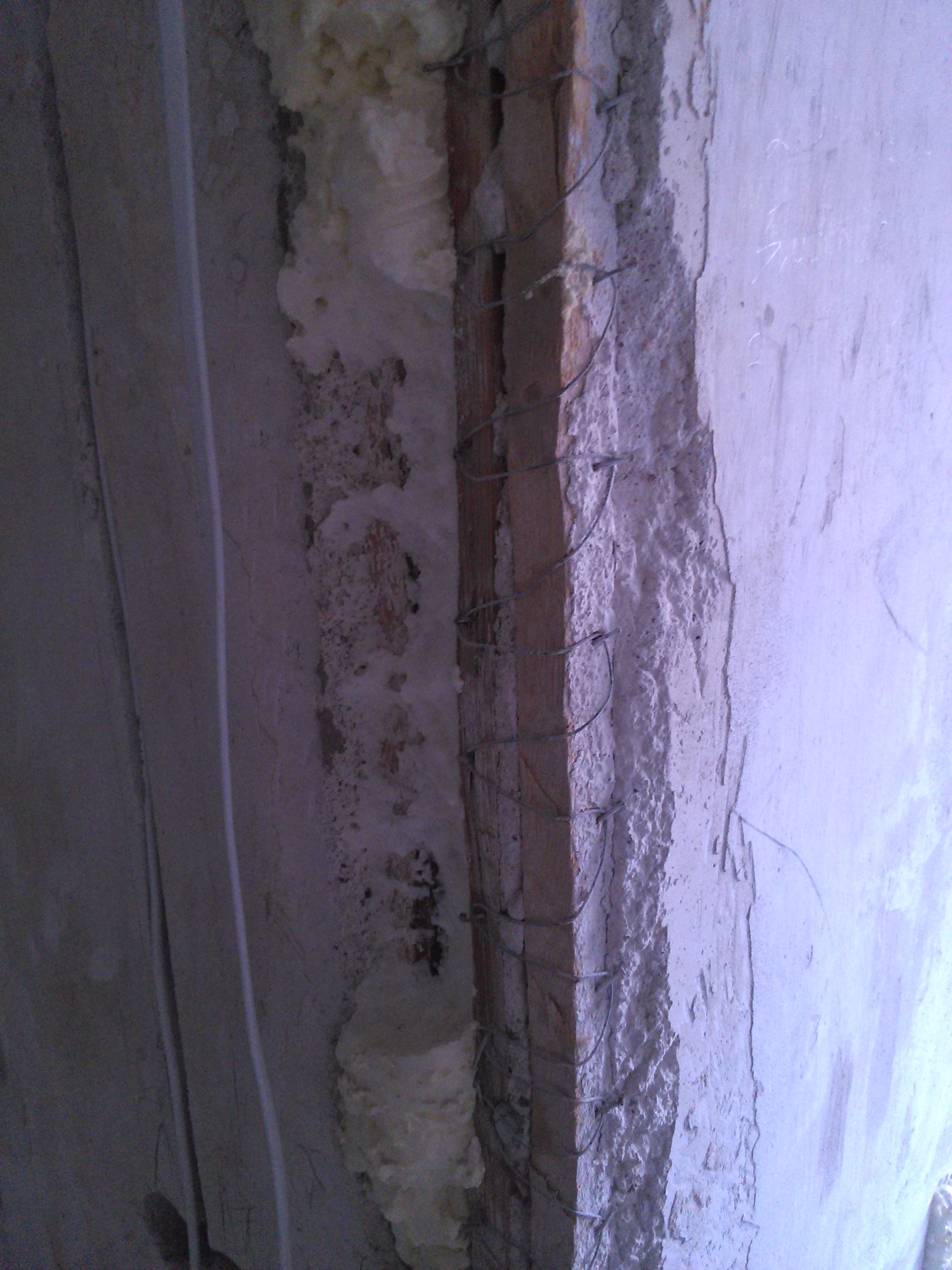

Смесь воды и Адипласта можно сразу смешать. Получится такое молочко.
И на нем готовить раствор.
Полученным раствором заполнить швы и потом с силой раствор туда вдавить. Наши бойца обычно это делают ребром ладони (в перчатке).
На фото работа по старому неровному кирпичу.
