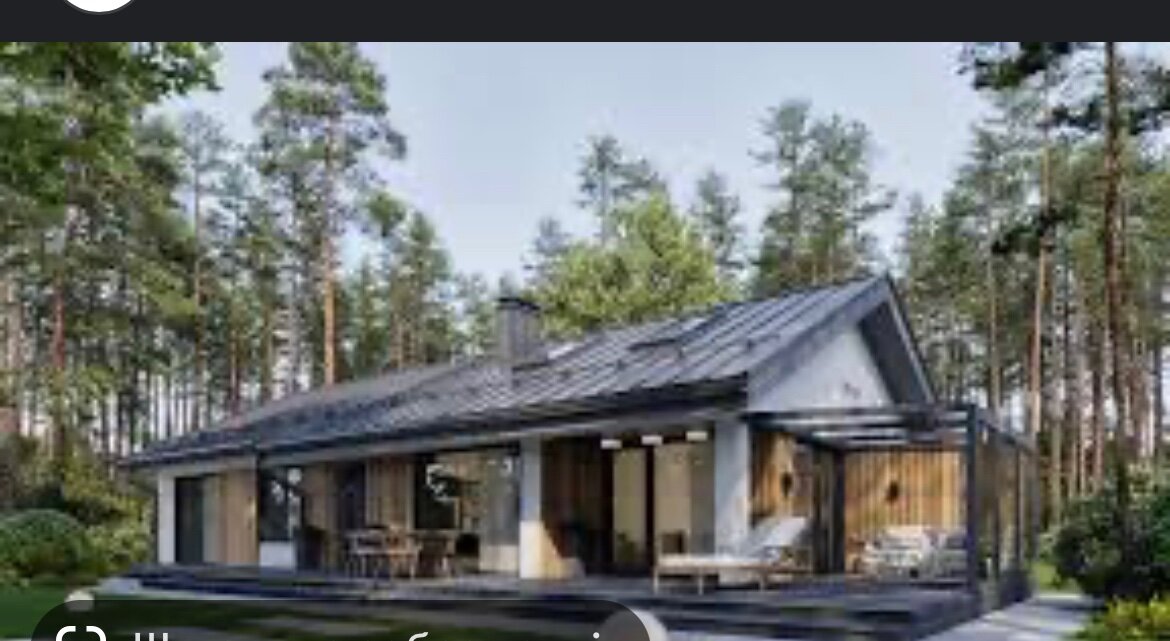

Здравствуйте уважаемые форумчане:
Подскажите с муками выбора,чем утелить дом на фото. Построен из ракушки 40 см толщина стены+штукатурка. Появилось ряд вопросов по утеплению:
1.Утеплить стены ватой,а цоколь ЭППС и потом под покраску.Если ватой, то думаю 100мм и цоколь 50мм или 100 мм+плитка. Ещё, как вариант цокольными панелями под кирпич на основе пенопласта.
2.Сайдинг виниловый или металлический.Какой именно матариал ,тоже в раздумьях.
У кого какие мысли и опыт по этому вопросу.
И сразу наличие адекватных специалистов по Одессе , для осуществления задуманного.
Всем откликнувшимся заранее спасибо.

Неужели нет советов по данному вопросу у уважаемых форумчан.
Забыл добавить - дом уже оштукатурен.

Добрый день.
По цоколю можно использовать и пенопласт ЕПС-100 (21кг/м.куб). Он легко выдержит любой вид отделки включая природный камень. Можно и экструдированный , но у него нулевая паропроницаемость, больше подходит для утепления фундамента...
По фасаду до 2х этажей рекомендуется базальтовая вата 135 плотности, в целях экономии можно использовать 120тую плотность
Рекомендованная толщиня утеплителя в Одесском регионе минимум 100мм. При утеплении минераловатными плитами используйте дышащие материалы начиная с грунтовки и до декоративной штукатурки. Они должны быть на силиконовой или силикат силиконовой основе. Иначе эффект утепления не будет отличатся от утепления пенопоастом.
При утеплении пенопластом теплоизоляция дома ничем не хуже, но у него отражающий вид утепления в отличии от ваты с проводящим типом. При это стоимость утепления значительно ниже, примерно в 3 раза. Ознакомится с примерной стоимостью, посмотреть обучающие видео и просчитать необходимое количество материалов можно на сайте oss.od.ua
