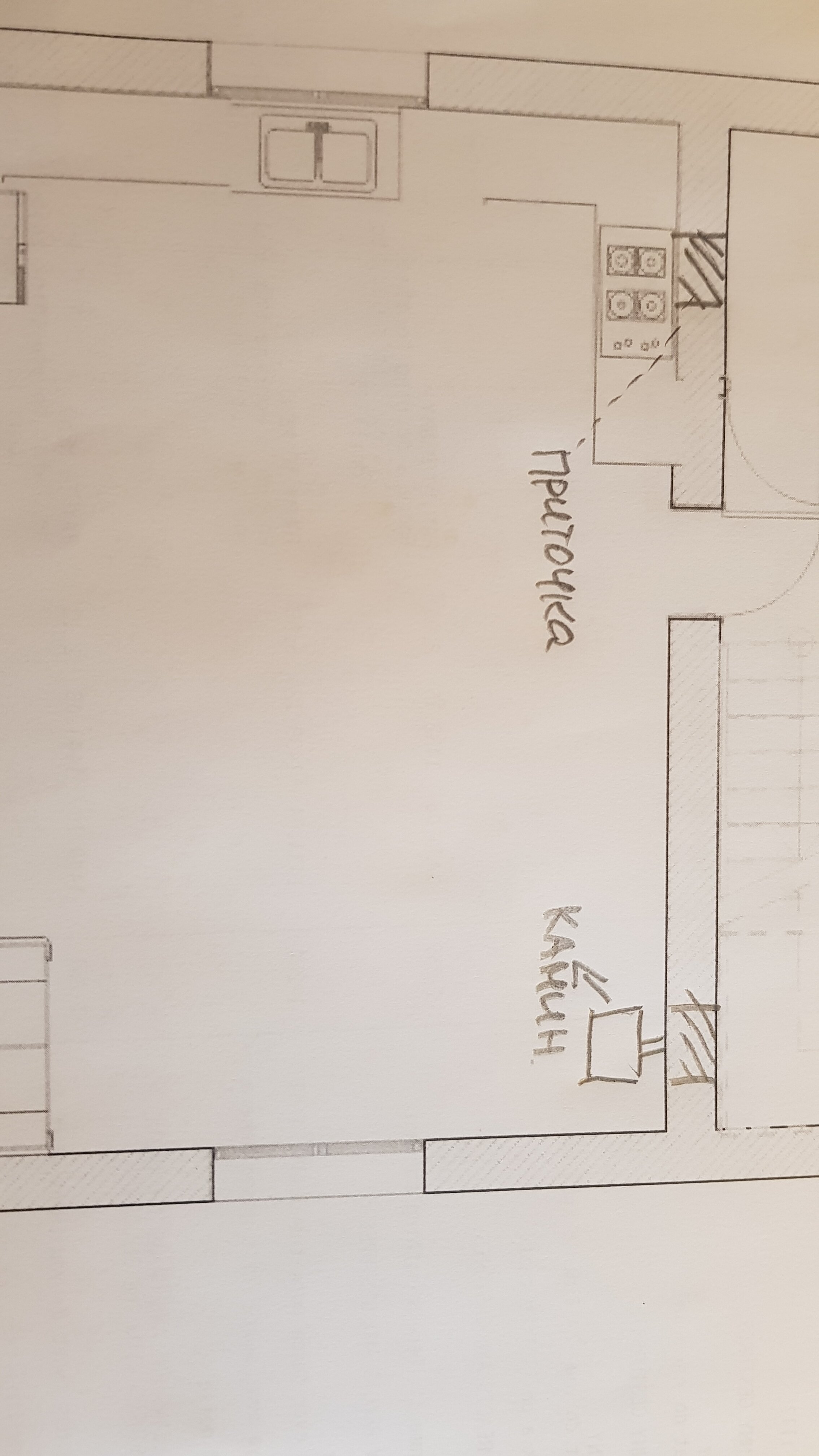

Допоможіть побудувати систему відеоспостереження з можливістю дистанційного перегляду.
На даний момент прокладено виту пару як зображено на картинці(вибачайте з таку схематику).
Бажання обєднати всі камери у відеореєстраторі, + домофон і це все йшло в інтернет. А також можливо було переглядати на одному з ТВ.
Хотілось би зразу підібрати відповідне обладння, конкретні моделі.
Любой IP-видеорегистратор соберет с камер видео и запишет его. Покупать дорогой комплект дахуа или собирать из дешевых китайских камер - ваш выбор. Все IP NVR умеют выдавать в интернет.
Единственно что могу посоветовать - разнести сетку видеонаблюдения и остального домашнего интернета. Посадите камеры на отдельный РОЕ свитч, который отдаст поток на IP NVR, а уже то что с него надо посмотреть, то выдавать в домашнюю сеть и в мир. К тому же потом будет проще сделать резервирование питания видеонаблюдения.
Телевизор должен быть на чистом андроиде и позволять устанавливать любые программы, например ХМЕуе или быть подключен через компьютер/приставку.
По моделям, тут Вы попадаете в море предложений. Это могут быть брэнды за много тысяч, а могут быть простенькие китайцы. Одна камера в несколько сот долларов или весь комплект в ту же цену.
Dahua,Hikvision, IP, можно конечно и не IP. Если на ТВ полноценно смотреть и управлять то ТВ SONY на ОС Android. Это если кратко. По поводу дорого Dahua, или "любой может" в полемику не вступаю, а объяснять долго.
