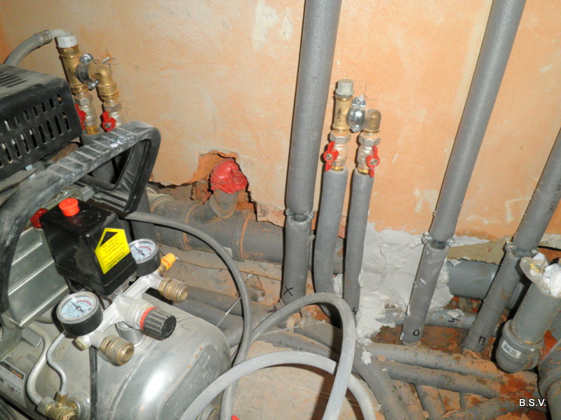

Последнее времья ставил глубинные насосы Джилекс-Водомёт,ничего нормальные насосы,пока притензий нет.
Автоматику желательно использовадь от Данфоса так как в ней более точная и визуальная настройка давления что очень немаловажно.
По поводу приямка дак вам всеравно его делать надо может быть не такой большой но всётаки надо.

Что в нем должно располагаться?

В приямке находится обсадная труба,в неё опущен насос и закрыт оголовком,дальше подключается труба и идёт в дом а в доме находится вся автоматика.
Не совсем понял.. Насос же погружной. Или что из себя представляет обсадная труба, в которую он опущен? Имеется в виду труба, которая идет от насоса? А сразу в дом ее завести нельзя?
Может вы говорите о скважине? А у мне надо для колодца...
В нём надо сделать отверстие в стене колодца и завести трубу. Можно без приямка, но если понадобится поднять насос, возможно придётся проводить раскопки. Сосед у колодца приямок делал. Я тоже буду.
Если приямок большой, можно и бак туда спрятать с реле давления.
Чтоб нерозкапывать можно ещё сделать на гибком шланге специально для таких целей чтоб можно вытянуть насос,но я также как и вы этот метод неприветствую а делаю из нормальной РЕ трубы и приямок рядом чтоб розсоединить.
Но в принципе можно сделать и без приямка.
Сколько лет такой прослужит? Если лет 10, то можно и с таким... При выходе из колодца соединить с РЕ и при потребности с "раскопками" заменить на новый.
Я в колодец планирую шланг оставить (у меня насос по «временной» схеме ужо третий год висит). Но шланг в землю — некомильфо, потому в приямке будет переход со шланга на трубу.
Дак я об этом и говорю что в колодце шланг а в земле труба и тогда приямка ненадо,насос можно вытянуть и так.
