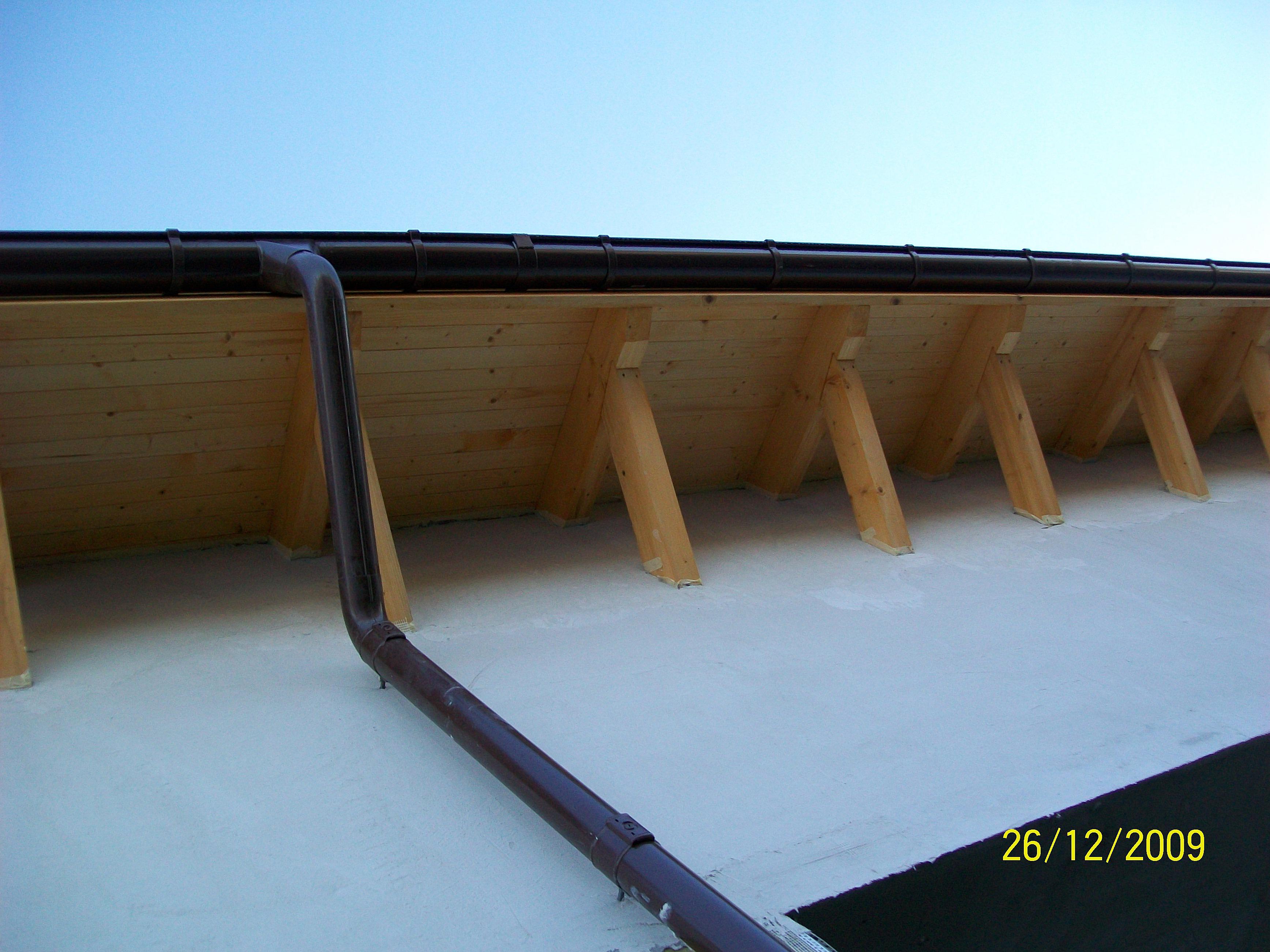

Реально, но она будет не гладкая как "стекло". Все равно будут шероховатости как на фото, использовались продукты Farby Kabe - полисиликатная штукатурка в пироге:
-грунтовка GRUNT NOVALIT GT
-Полисиликатная готовая штукатурная смесь NOVALIT T(барашек 1,5)
-Полисиликатная готовая штукатурная смесь NOVALIT T моделированная.
А если покрасить потом?
Шероховатости станут меньше?
Глобально нет, но за счет мельчайших частиц немного скроются.
