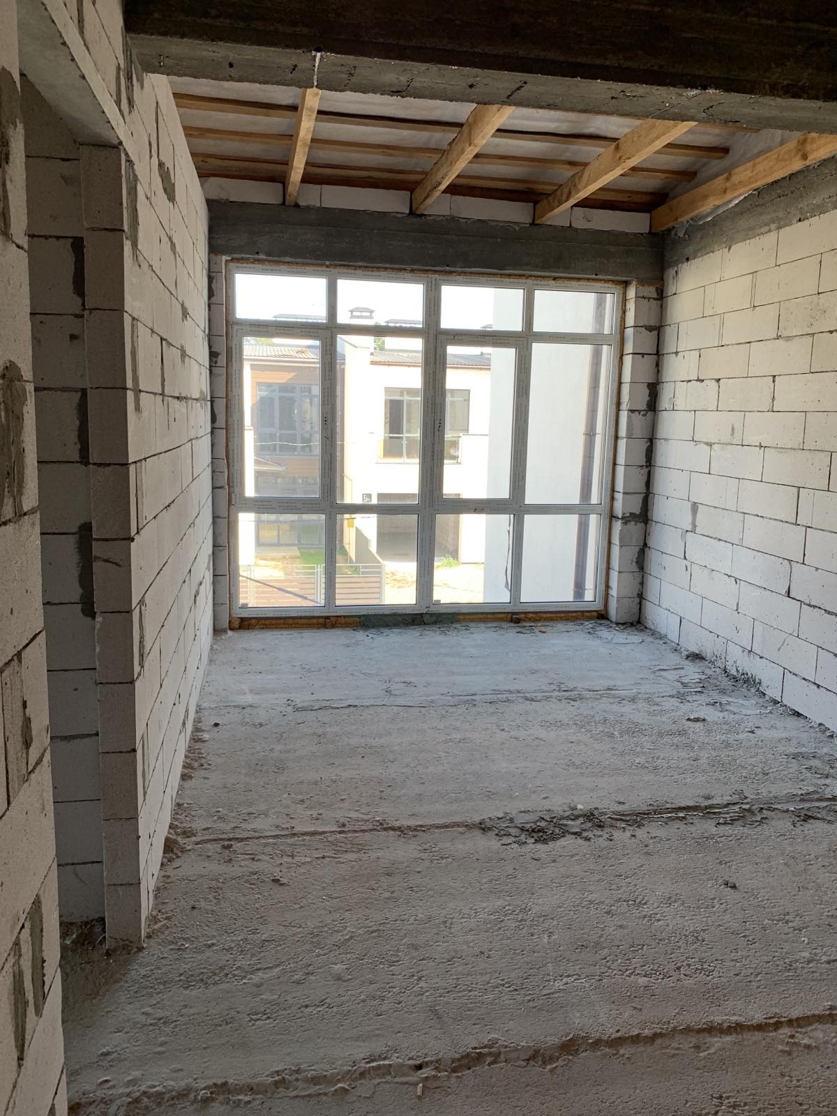

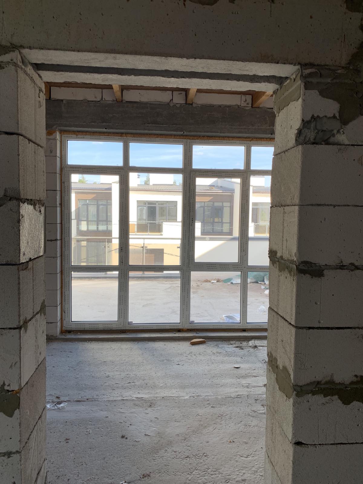

Собираюсь менять панорамные окна.
Немного вводных: 10 этаж, потолки 3 метра, восточная сторона.
В поисках вариантов профиля и стеклопакетов. Конструкцию думаю оставить такую же, как сейчас (нижняя часть размер стекла 1000х700, верхняя 1600х700). Хотелось бы что-то попрочнее (чтобы не бояться за детей) и хоть как-то защититься от жары. Полистал темы, упоминаются и-стекла (так и не понял, они работают в одну сторону или нет? т.е. чтобы защититься от солнца летом и удержать тепло зимой нужно два стекла?), мультифункциональные (они тоже нагреваются как и-стекла? можно повесить римские шторы или это увеличит риск термошока?). Еще задумался о такой экзотике, как стекло с подогревом. Рассматриваю вариант установки таких по нижней секции (которые не будут открываться). Как альтернатива конвекторам в полу. У кого-то был опыт работы с такими стеклами? Оно же еще и закаленное, должно быть прочнее обычного (опять же дети).
Собственно вопросы: какой профиль брать, какие пакеты ставить? Стоит ли заморачиваться с подогревом? вопрос не в стоимости, а в эффективности.

И-стекло и мультифункциональное стекло - это энергосберегающие стекла. Но И-стекло - это только для сохранения тепла внутри помещения, а мультифункциональное стекло еще и отражает часть солнечной энергии.
Мультистекло дороже, чем И-секло, примерно, на 100грн/м.кв.
Есть еще разновидность мультифункционального стекла - это планитерм бронз (названия могут отличаться в зависимости от производителя стекла) - оно имеет лучшие показатели по солнцеотражению. С солнечную погоду становится бронзовым, а в пасмурную - прозрачное.
Коэффициент сопротивления теплопередачи у этих стекол - одинаковые.
В целях безопасности, нижние стеклопакеты можно сделать с закаленным внутренним стеклом. Такое стекло сложнее разбить.
На счет подогрева стекла - не скажу, не владею полной информацией. Знаю, что в стеклопакете с подогревом, второе стекло может быть любым и можно использовать закаленное стекло.
Шторы, конечно, будут увеличивать риск термошока стекла, если ткань сильно плотная и вблизи к стеклу. От термошока спасет только закалка стекла.
Профиль - от 70мм
Стеклопакет двухкамерный с двумя селективными стеклами (с напылением) + газ. Можно еще и теплую дистанцию добавить. Это, примерно, + 120грн/м.кв

Учитывая этажность калёнка или/и триплекс тут не помешают. Есть на рынке и триплекс с ЛоуИ-стеклом, и ЛоуИ-стёкла, которые можно калить, в т.ч. и мультифункциональные. Есть даже электрохромный триплекс. Было бы... желание подтверждённое достаточным количеством дензнаков. :)
Учитывая конструктив, к профилю особых требований тут не вижу, только к его армированию. Эркерные трубы должны быть надёжно и правильно закреплены.
Очень желательно участие конструктора при расчёте изделия.

Рискованно вешать что-то подобное, как на фото в первом сообщении? Или с двумя мультистеклами риск меньше? я так понимаю, тогда от солнца будет нагреваться внешнее стекло? как быть зимой в солнечную погоду?
Калить только нижние секции или верх тоже (верх больше не из-за вероятности разбить, а от термошока и римских штор). В плане восприятия, не будет заметна разница, если низ закален, а верх нет?
Мультифункциональное стекло устанавливается наружным. Риск не уменьшатся, потому что это все еще энергосберегающее стекло.
Тут уже смотрите по своим приоритетам - если хотите доп.энергию от зимнего солнца, то от мультика придется отказаться. Но коэффициент сопротивления теплопередачи у них одинаковый.
Визуально не видно - каленное секло или нет.
Учитывая Ваши пожелания, мы рекомендовали сделать следующее:
1) Нижние стеклопакеты сделать с внутренним энергосберегающим стеклом триплекс, формула стеклопакета может быть следующая: 4i-20Ar-4-16Ar-VSG4.4.1i
2) На открывающиеся части окна обязательно установить детские замки;
3) Наилучший вариант защиты от перегрева помещения это внешняя солнцезащита, поэтому рассмотрите вариант установки рафштор или рефлексолей.
