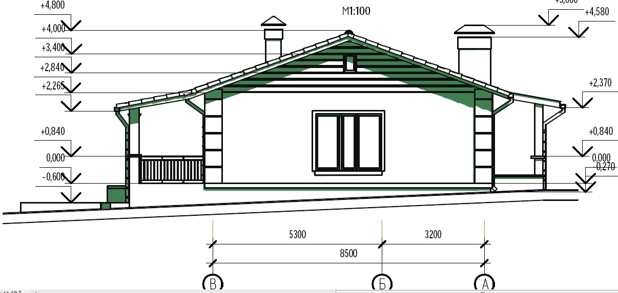

есть недострой, в котором 10 лет назад по нашему незнанию и непрофессионализму прораба в качестве перекрытия были использованы пустотные плиты перекрытия. под частью дома подвал, а в части ленточный фундамент и засыпка утрамбованой глиной (точнее глиносмесь).
Сейчас уже знаем, что пустотки можно класть только на вентилируемое и отапливаемое помещение, иначе арматура постепенно разрушается(
Как исправить ситуацию?
Поможет ли вариант рассверлить отверстие (где петли были) в плите и задуть туда пену? либо не заморачиваться , учитывая , что сверху будет полноценная стяжка?
И какой пирог пола правильно делать?
пока вариант такой:
1. подсыпка песком неровностей
2. укладка пароизоляционной пленки
3. укладка канализационных труб под стенами (под ними эппс 2 см) и между ними ЭППС 50 мм
4. на ЭППС трубы теплого пола 20 мм
5. сетка
6. бетонная стяжка прим. 50 мм
