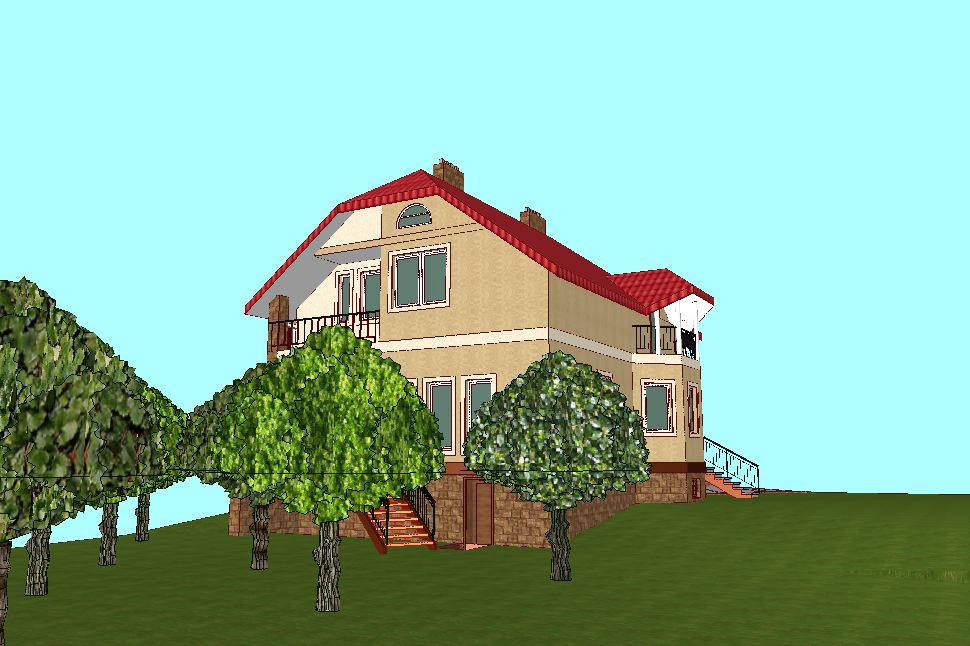

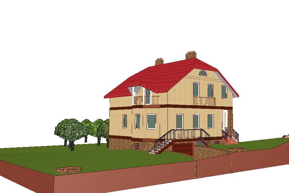

Камрады, если стены дома под штукатурку-покраску, то что делают с трубами на крыше? Тоже самое? Штукатурка не отваливается от колебаний температуры? Или выкладывают из облицовочного кирпича?
Есть специальные термостойкие штукатурки, но в большинстве случаев выкладывают из облицовочного кирпича
во первых нужно обязательно установить гильзы из нержавейки, как минимум для дымохода котла. Если установлены гильзы, утепление не обязательно. Дымоход лучше выложить из облицовочного кирпича или облицевать обычный кирпич камнем - это как больше понравится. Штукатурка и покраска менее долговечный вариант, учитывая агресивную среду.
