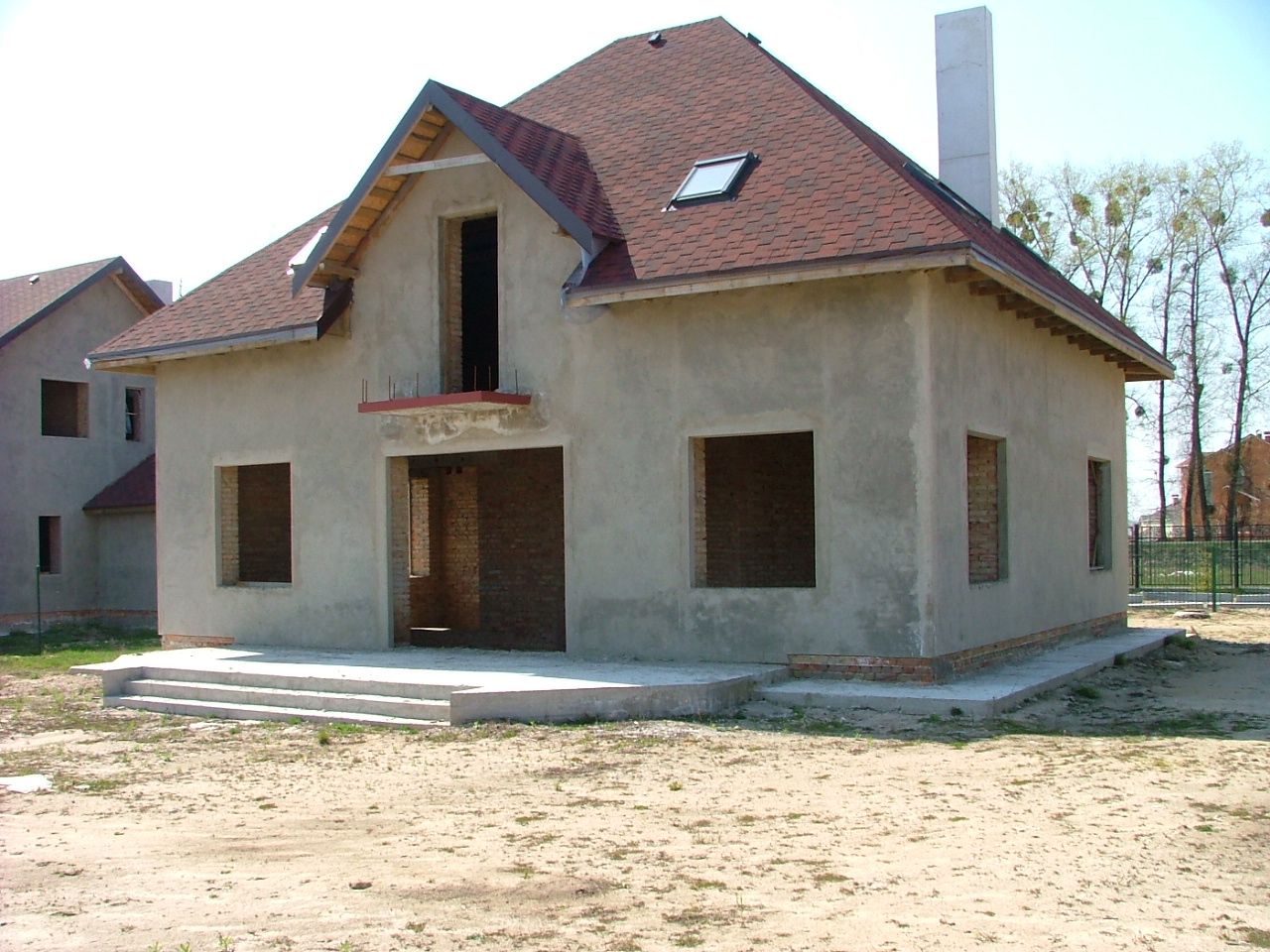

Пока заказчик занимается закупкой материала и полным демонтажом уже сделаного "банным специалистом". Как начнем, так и заведем ;) Тк этой теме всего неделя от роду, не будем казать гоп :beer:
ясно,будем ждать.У себя закончил с крышей,получилось помещение 7Х6 метров ,второй этаж,высота 2,2метров.Следующий этап перестенки и потолок.По потолку вопрос:Могут ли балки выступать в парную?добавлю картинку для ясности.
