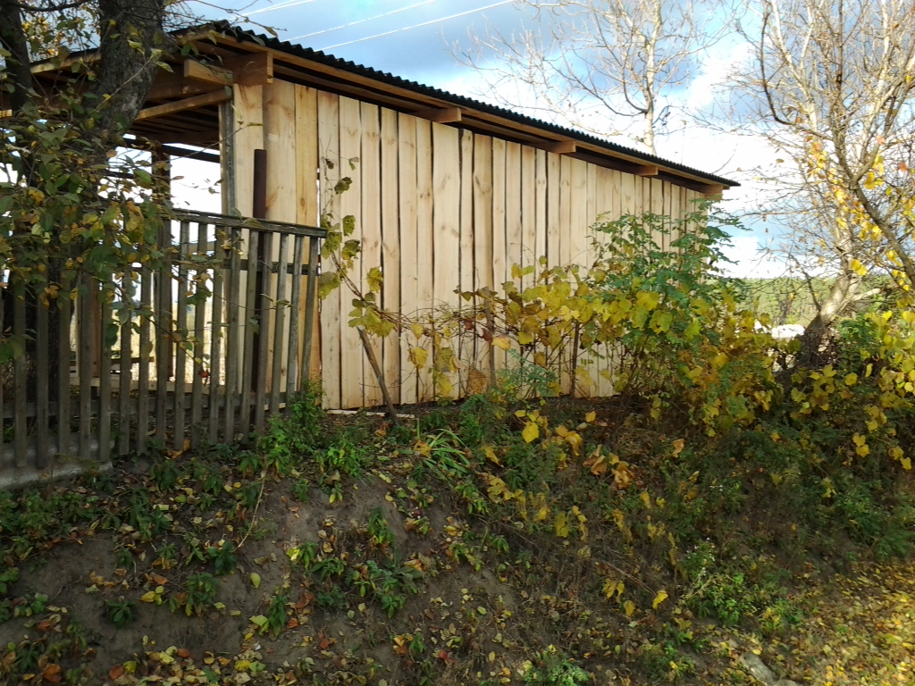

Дошли руки до мансарды - хочу зашить боковинки окон мансарды (называю их боковинками, так как не знаю как называются эти элементы мансарды:D). На фото думаю понятно будет.
Планирую эти элементы зашить снаружи ОСБ и сверху зашить вагонкой. А изнутри уже в свое время пойдёт утеплитель, пароизоляция - ну как полагается...
Вопрос - надо ли между ОСБ плитой и вагонкой пускать ещё слой гидроизоляции?
Вроде бы и вагонка влагу и влажность неплохо отсекает и ОСБ влагостойное, но все таки может нужно?
"Влаго" - не "водо". Вы же не на сезон строите. По технологии - гидроизоляция нужна, а там уже это личное право хозяина эксперементировать на своём доме :)
