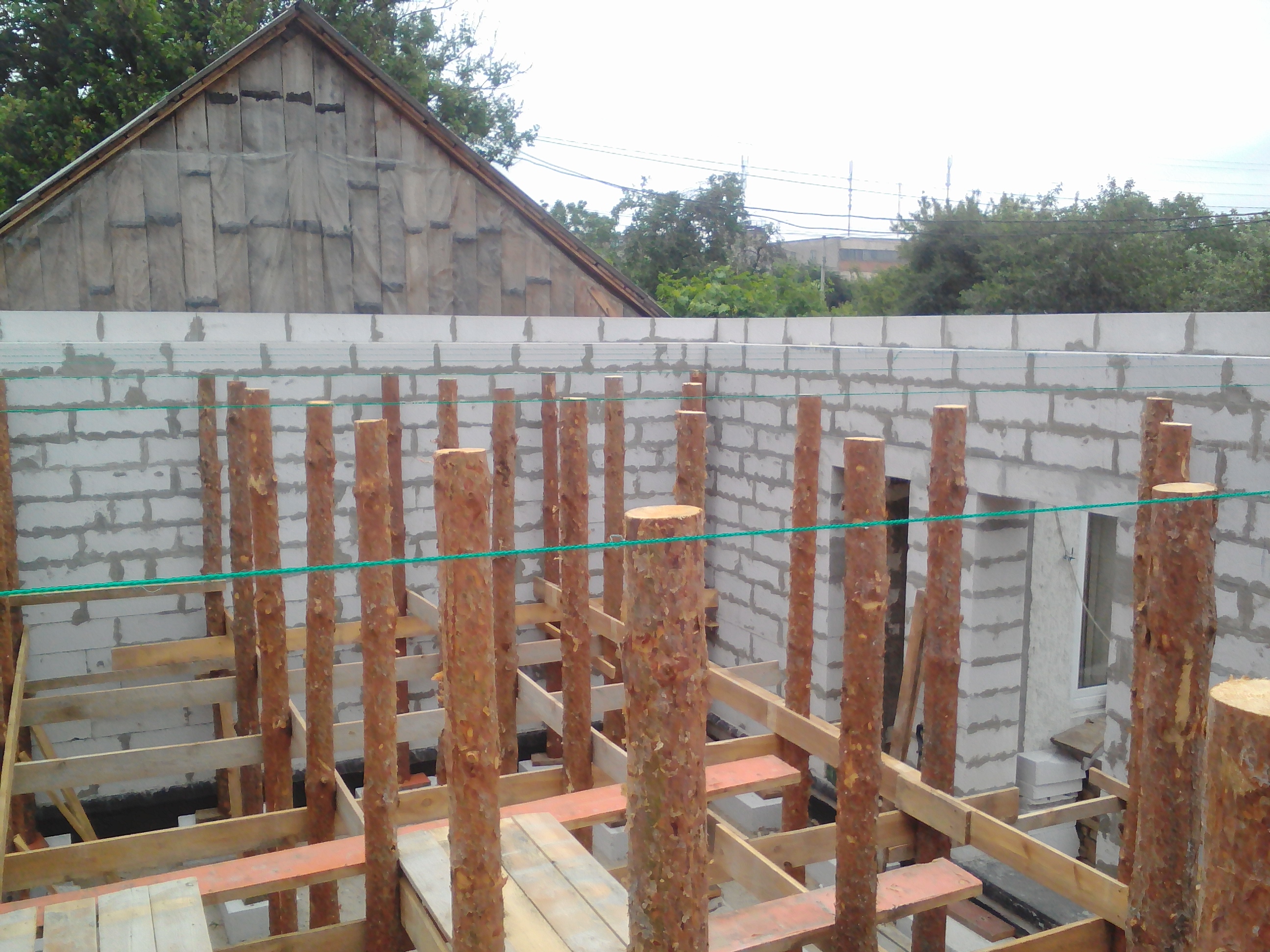

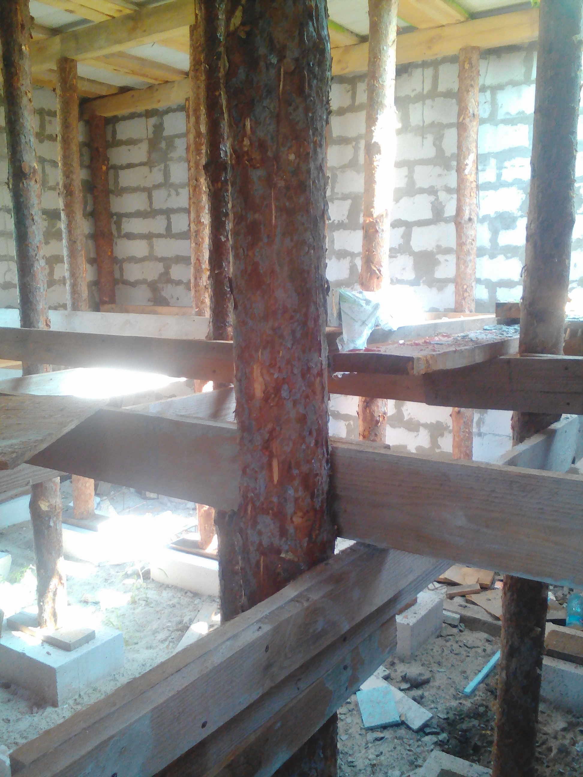

Даю своё. :) Задача та же. Решаемо?

В мансардном этаже главная задача:
-мембрана или другая гидроизоляция высокой паропропускной способности.
-подкровельная вентиляция (организация венпространства над мембраной), приток/отток воздуха.
-достаточное утепление мансардного этажа (по ДБН не менее200мм, а чтобыбыло сухокомфортноэкономно то от300мм и более) на сегодняшний день у нас занижен стандарт ДБН по сравнению скажем с Германией, хотя практически каждую зиму у нас переваливает температура за -20 в Германии крайне редко.
-на мой взгляд одно из самых основных правил эксплуатации мансарды да и всего дома или топить постоянно или не топить вообще...
Так что в Вашем случае тож все возможно... У Вас конденсатная кровля так что мембрана обязательна с выведением ее к карнизу кровли и организацией вентканала над ней. Утепление с наращиваньем стропил или поперечным утеплением, организация продухов в коньке...
