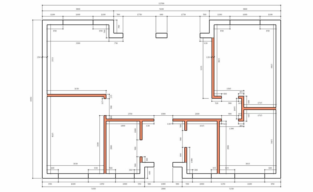

Добрый вечер.

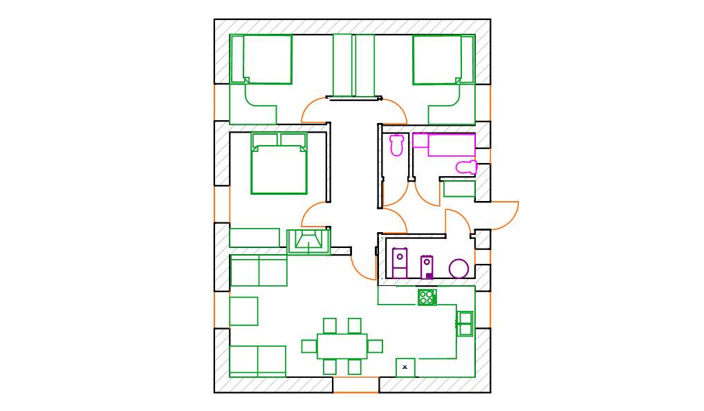

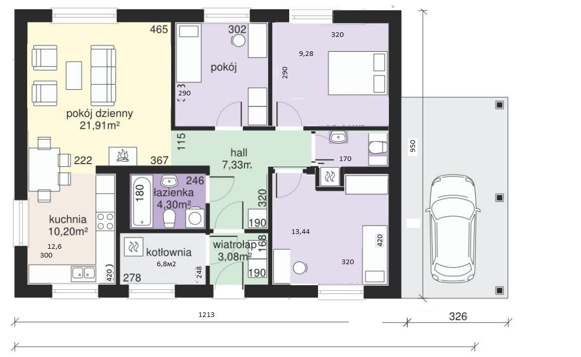

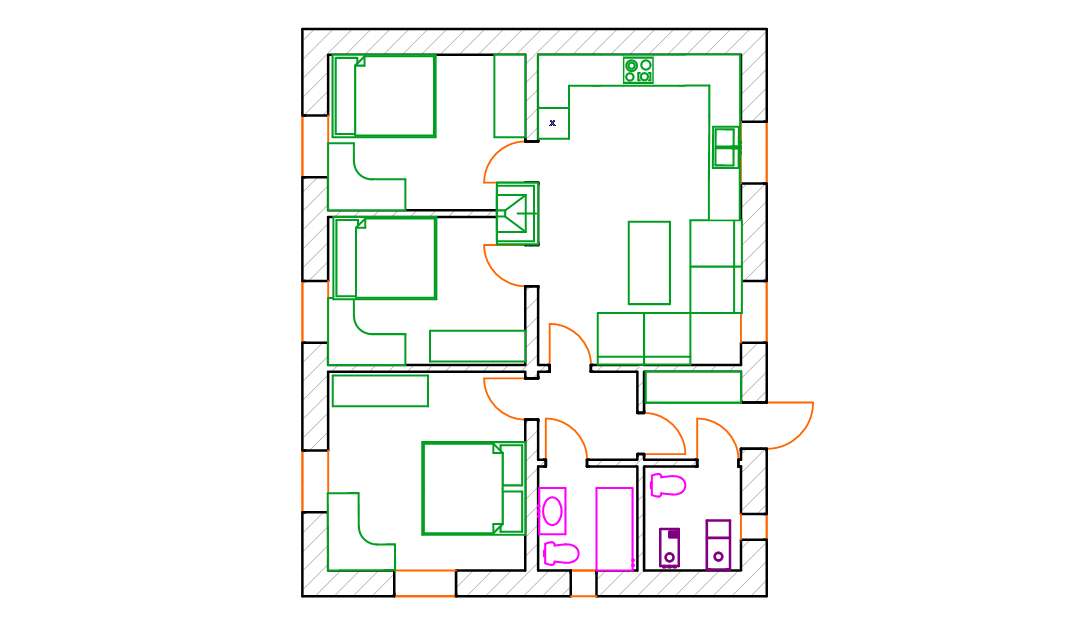

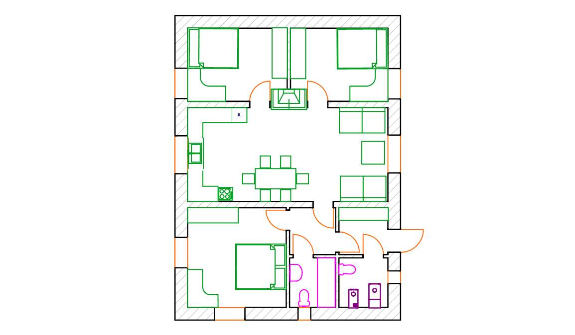

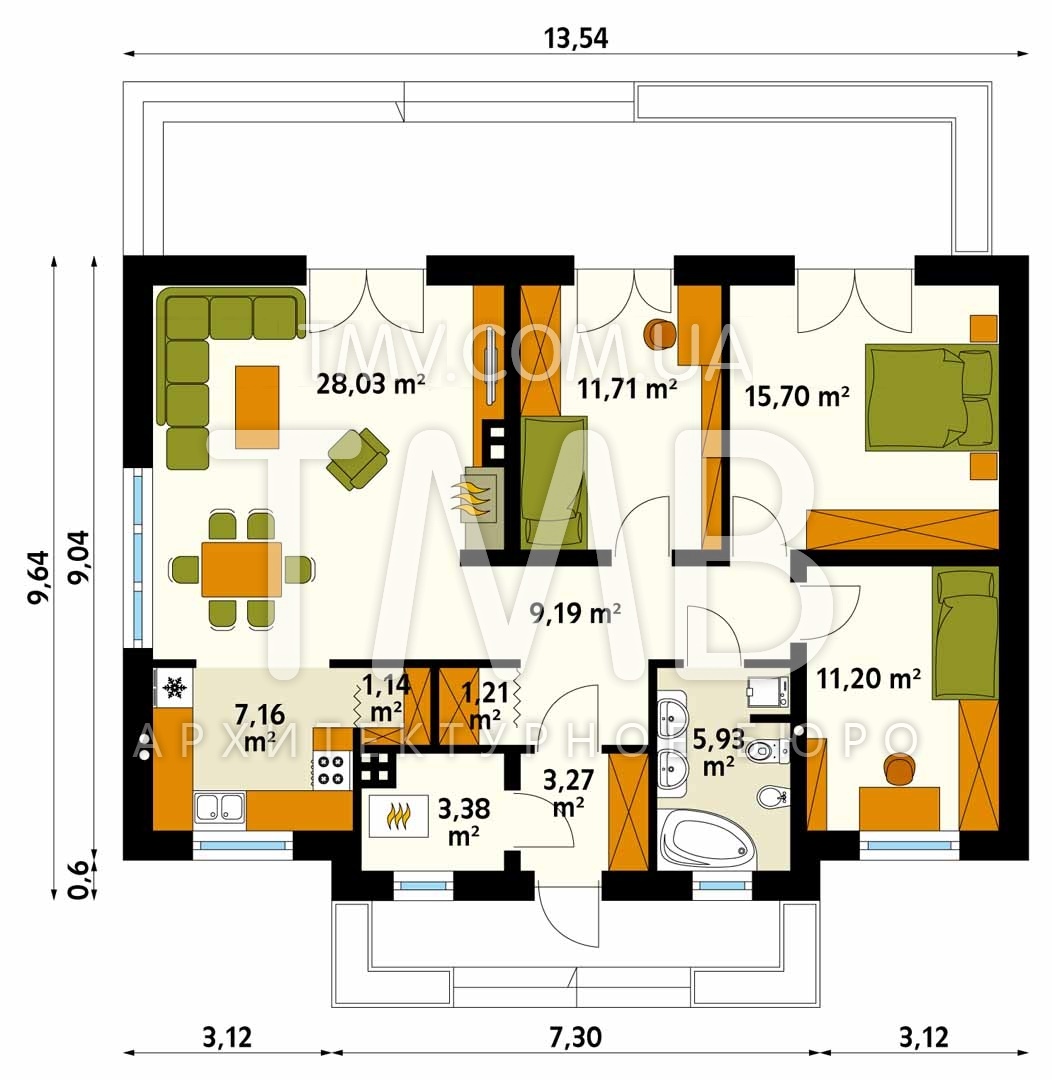

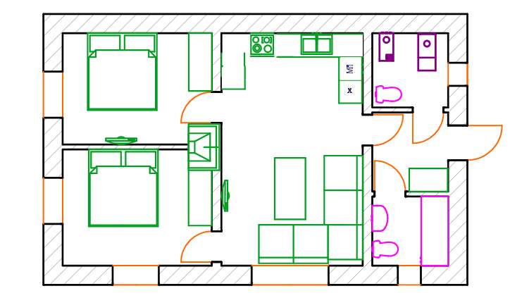

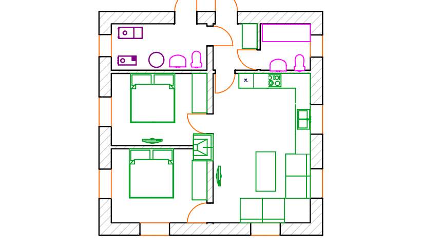

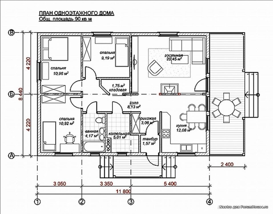

Исходные данные.
Стены в кирпич красный полнотелый, утепление 100 мм пенопласта, потолок 150 мм ваты рулонной, полы по грунту без утепления.
Кубатура 100 м3.

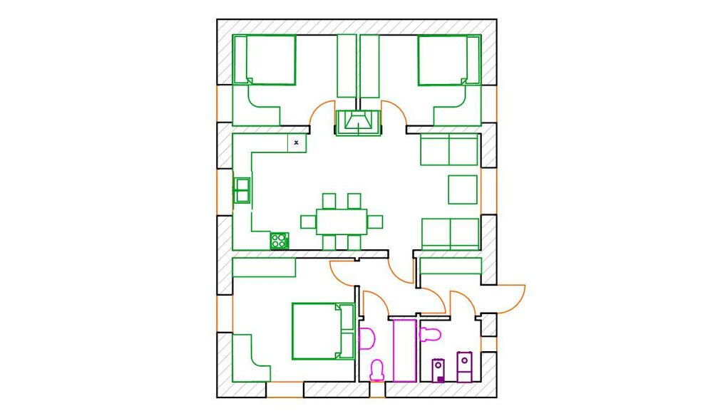

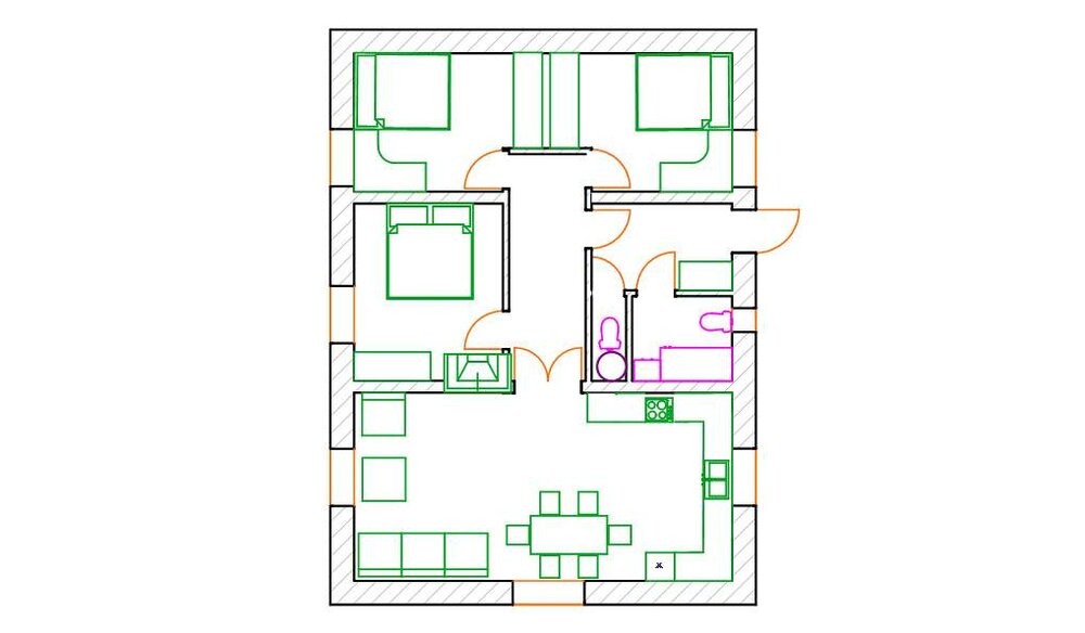

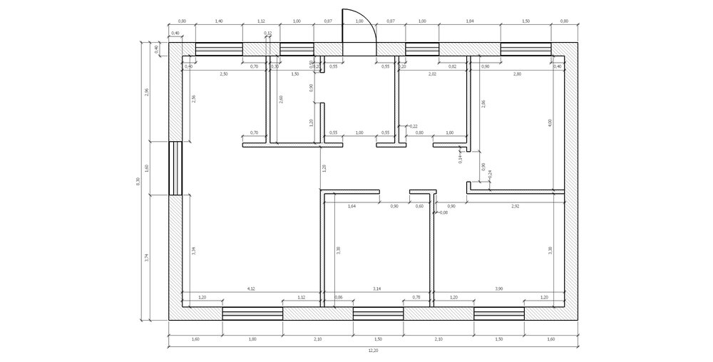

Большая кухня гостиная и две спальни, см рисунок.
Расположение печи на рисунке.
Дымоход через стену.
Вопрос: не будет ли слишком жарко после ударной протопке wamsler-ом kamino 8. Как можно поддерживать как-бы треть мощности от потенциала этой печи?
Или хватит wamsler colorado? Справится ли она с ударной протопкой при допустим минус 10 за бортом? Какая разница по времени будет для прогрева стен между просто 5квт без конвекции и 8 кВт с конвекцией для моей планировки?
Спасибо.
Миша. Днепр.
