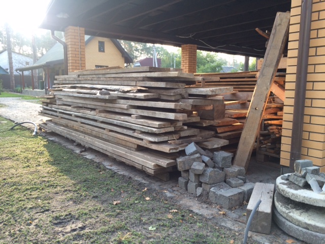

Сушить нужно. Уложить не на землю, а на какие-то опоры. Укладывать с зазором в 2-5см между досками. Потом каждый слой доски перекладывать поперечинами, чтобы между слоями доски также был зазор не меньше 2 см. Так доска будет продуваться ветром. Сверху нужно накрыть чем-то, чтобы не намокали доски от дождя и не посерели.
Сколько нужно сушить?
Зависит от того, чем планируете красить. У каждого производителя свои требования к доске. Если будете красить ADLER Lignovit Lasur, то вот их требования к древесине:

Допустим, Вы возьмете свежепил. Полежит он на воздухе месяца 2, после чего ее можно строгать/шлифовать/вскрывать. Сэконмите Вы на сушке. И столкнетесь с проблемой обработки.
Шлифовать - убьетесь об стенку. Я попробовал шлифовать и бросил эту затею уже на 3-й доске.
Строгать рубанком - тоже долго. И будут полосы из-за того, что рубанок - 82 мм шириной, а доска у Вас наверняка шире.
Есть вариант рейсмуса - быстрее, но стоит он столько же, сколько Вы потратите на строгание на станке. Да и на таком объеме Вы наверняка его можете убить.
Идеальная поверхность для забора Вам не нужна.
Я бы посоветовал Вам все-таки камерную сушку + строгание у производителя доски.
Раньше на той же занозе сушка стоила 300 грн куб, строание - 300 грн куб. Сколько сейчас - не знаю.

У меня такой забор. Было огромное желание купить свежепил, сушить на участке, затем как то делать последующие процессы - строгать шлифовать и т.д. Долго считал, думал, общался с продавцами, расспрашивал тех кто в теме. Был и инструмент и желание сэкономить. Короче купил в итоге строганную шлифованную камерной сушки. Дороже, но слишком много проблем это решает одним махом.
Перемычка по центру нужна, у меня нет и увы - доски провисли. Надо бы добавить, но руки никак не дойдут.
По углу установки - сел в машину и смотрел на доски, проворачивал их так, что бы сидящему в машине человеку не видно было дома. То есть сидящий в машине это нижняя точка обзора, из которой забор непрозрачен. Если присесть еще ниже - забор становится прозрачным. С другой стороны забора есть положительный момент - он прозрачен. Стоящий за забором видит тех, кто на дороге. При этом сам остается невидимым.
Делал себе такой забор 5 лет назад, стоит!
Брал доску свежеспил, в общем 72 доски по 4,5 м. отсек некрасивые края и получил 72 доски по 4,4 м.
Взял болгарку, шлифкруги брал 36 зерна, вполне достаточно. Сначала правда после 36 проходился по лицевой стороне 60-80 зерном, но потом понял что не стоит тратить время. В день не торопять делал без особого опыта по 15-20 досок.
Цеплял на столбы деревянные - это основной косяк. забор не провис, цеплял на столбы кратно 2,2 м.
Попробовал небольшую хитрость сработала - закипятил отработку и смазал забор. Отработка горячая смачно пропитывает дерево. убивает жука, конечно запах еще тот но эффект очень хороший. После высыхания на солнце за 2-3 летних месяца прошелся еще раз отработкой, так простоял до сих пор. Хотя сейчас есть идея покрыть чем-то вроде махагона или палисандра так сказать придать оттенок.
