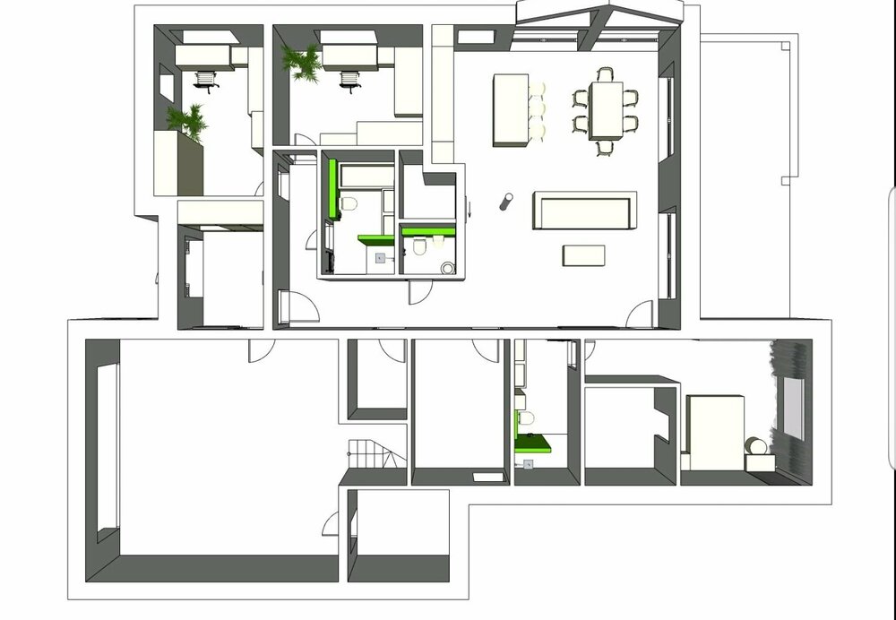

Нужен совет в следующем вопросе: Частный дом, первый этаж 60 м2 и второй этаж 90м2. Решил делать теплые полы, первый этаж 8 контуров, второй этаж тоже 8 контуров. Трубу планирую RAUTHERM S 17мм. Отопление: электрический котел 12кВт, суть вопроса в чем, возможно ли две гребенки по 8 выходов поставить параллельно с частотным насосом и запитать от котла BOSCH TRONIC HEAT 3500 12 UA Змінено користувачем Хохол
убрал ссылку
Можно, но если ставите допнасос, развяжите котел и систему гидрострелкой или чем-то подобным.
Нужен совет в следующем вопросе: Частный дом, первый этаж 60 м2 и второй этаж 90м2. Решил делать теплые полы, первый этаж 8 контуров, второй этаж тоже 8 контуров. Трубу планирую RAUTHERM S 17мм. Отопление: электрический котел 12кВт, суть вопроса в чем, возможно ли две гребенки по 8 выходов поставить параллельно с частотным насосом и запитать от котла BOSCH TRONIC HEAT 3500 12 UA.
А чем Вам насос котла не угодил? Температуру подачи не превышайте рекомендованную для ТП и гидравлическое сопротивление петли ТП не более 20 кПа.
В том то и дело, получается 24кПа. на петлю.
откуда это получается? какой самый длинный контур?
