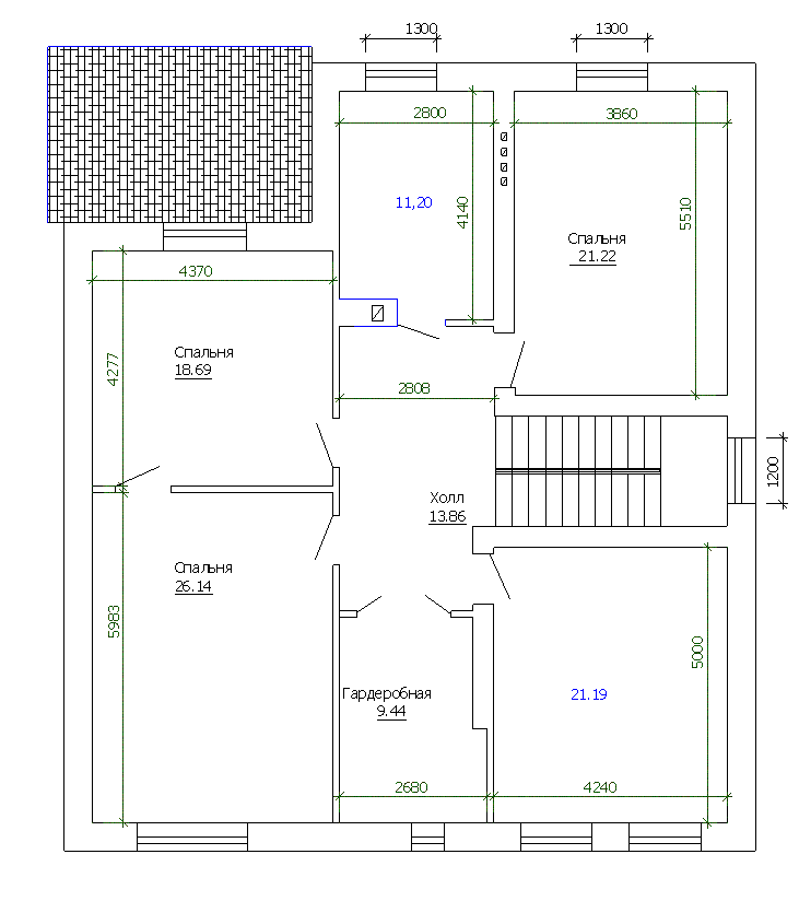

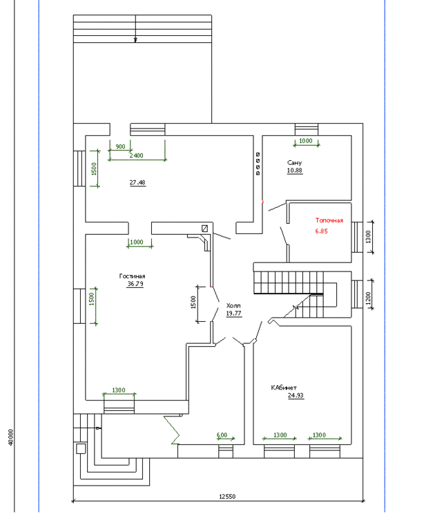

Оцените эскиз проекта
vovkap
Интересны Ваши замечания.
Дом для круглогодичного проживания 4 человек.
Бюджетный вариант.
Ориентация к сторонам света указана на 1-м листе.
Интересует удобство внутренней планировки, размещения комнат,
оптимизации по материалам.
Да, спасибо, я тоже подумал - что самая солнечная сторона - и без окон - думаю перенести в санузле на 1м этаже окно на юг и добавить на юг окно в гостинной.
по сути здесь получается мансарда - это компенсация за гараж пристроенный к дому. Имеет ли смысл так заморачиваться?
сделайте пятно 10*12 без гаража и получите то же кол-во комнат. А гараж потом достроите.
У меня тоже в проекте нет ни одного окна на юг - жары и так хватает!
На юг должны выходить все помещения где вы проводите дневное время - это столовая , кухня , кабинет , можно спальня . На север лучше вообще ничего не выводить. Т.е. на мой взгляд ориентация дома принципиально ошибочна . Плюс , ну не в духе он современных решений , квадрат поделенный на секции , так строили в советские времена - сначала строили барак потом делили на комнаты .
И как видно из рисунка гараж выходит не на дорогу . ИМХО лучше сделать так чтоб гараж был в ровень с дорогой и прямо на дорогу . Тогда зимой вы не будете выталкивать свое авто по обледеневшему склону , а во вторых не будете бегать открывать ворота .
Вход из гаража сделан на лестницу , но лучше через "грязное" помещение . Иначе будете следить там где ваша жена убирала .

Если почти все помещения вывести на юг, получается интересная планировка, только с одной стороны дома будут окна? Кухню на юг лучше не выводить. На кухне и так тепло от плиты, духовки, чайника и т.п., а летом вообще будет парилка. Учитывая то, что в будущем нас ожидает каждый год жаркое лето и с каждым годом все жарче.

Гараж выходит как раз на дорогу. То что дом следут "подтянуть" до уровня дороги, полностью согласен. Крутяка конечно не будет - угол получается 5 градусов, но всеж-таки неприятно

5 градусов как раз для воды с улицы ... любишь мокрую уборку ? Нужно выскочить сантиметров на 10-15-20 над дорогой .

Еще остаются спальни , ванные комнаты , гостевые комнаты , лестница , мастерская и т.д. думайте сами . Везде где вы будете днем лучше иметь хорошее освещение .
У меня на юг выходят только окна мансарды - окна спальни сына и билиотеки. Наша спальня на север.
Кухню на юг? :o У меня на запад! Окно гостинной тоже на Запад, окно гостевой на восток.

Расположение комнат выбирал исходя из следующих посылов:
- северная сторона глухая
- гостинная должна быть "лицом к улице", максимально
освещена естественным светом
- детские комнаты должны быть на улицу - ибо друзья будут свистеть и петь серенады именно отттуда
- кухня, наоборот, должна выходит на большую часть участка
- спальня родителей - также - для успокоения, с видом над и чтоб слышать как "бджолы гудуть" :))
- гараж, естесно - на дорогу
- санузлы - как бог послал с оставшимся свободным пространством :)))
А что скажите по площади комнат - много, мало???

Площадь окон подбирается по СНИПу. По собственному опыт могу сказать, в спальни боьшие окна не нужны, ибо там мы мало находимся, особенно если это гостевая. Побольше окна нужно в гостинную и кухню, т.е. там, где мы чаще бываем днем и нам нужно побольше дневного света. Что касается расположения гостинной и кухни, мое мнение, гостинная должна выходить на большую часть участка, а кухня на дорогу. Большинство домов именно так и расположено. Что вы хотите видеть и слышать из окон гостинной? улицу или свой участок с красивым газоном и деревьями? При расположении комнат еще нужно учитывать расположение ближайших домов и видовые характеристики из окон.
