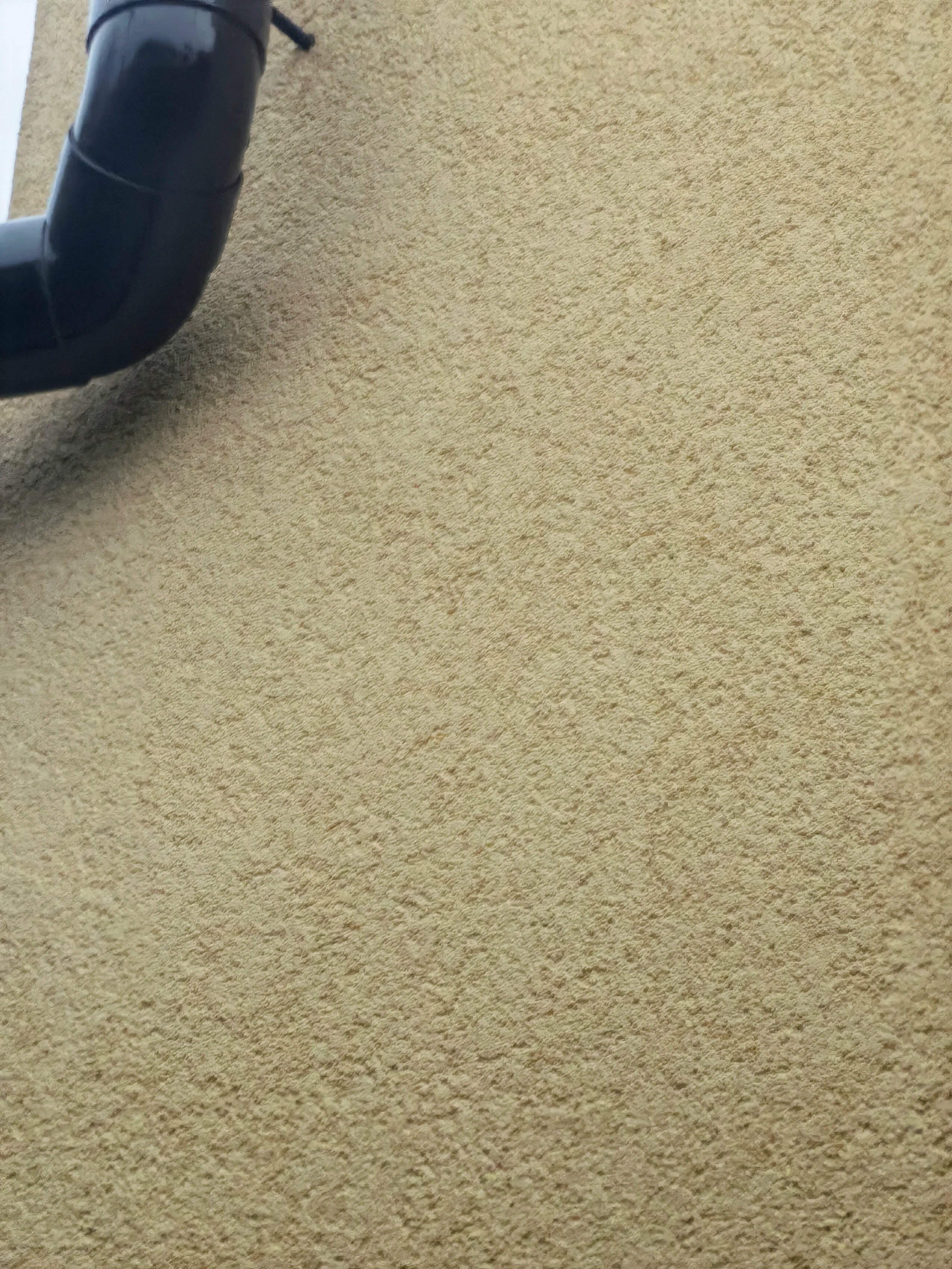

Интересно, если шубу на фасаде не красить, а загрунтовать? Хотели красить силиконовой краской, но цвет и так нормальный и если покрыть просто грунтом, то каким? Всего примерно 300 кв. Грунта много надо, лучше концентрат взять и на месте разбавить водой?
Или вообще ничего не делать?😞
Просто хотелось бы, чтоб не впитывало воду.
Спасибо.
Подскажите пожалуйста 😊
Если надо чтобы воду не впитывало то для этого есть гидрофобизаторы-составы безцветные, не изменяющие цвет основания.
Без покраски. Загрунтую и всё. Цвет стен светлый, почти белый. Что ещё надо?
На фото средство для стен. Сказали, что навечно. Это концентрат.
Вечность длится 1 сезон. Затем нужно обновлять обработку.
Да? Попробую. Цвет мне подходит. Думаю с покраской будет не очень. Краска подчеркнёт все косяки. А так одно целое более менее смотрится.
Главное чтоб не было мокрого эффекта. Сегодня кусочек стены обработаю и посмотрю как оно.
