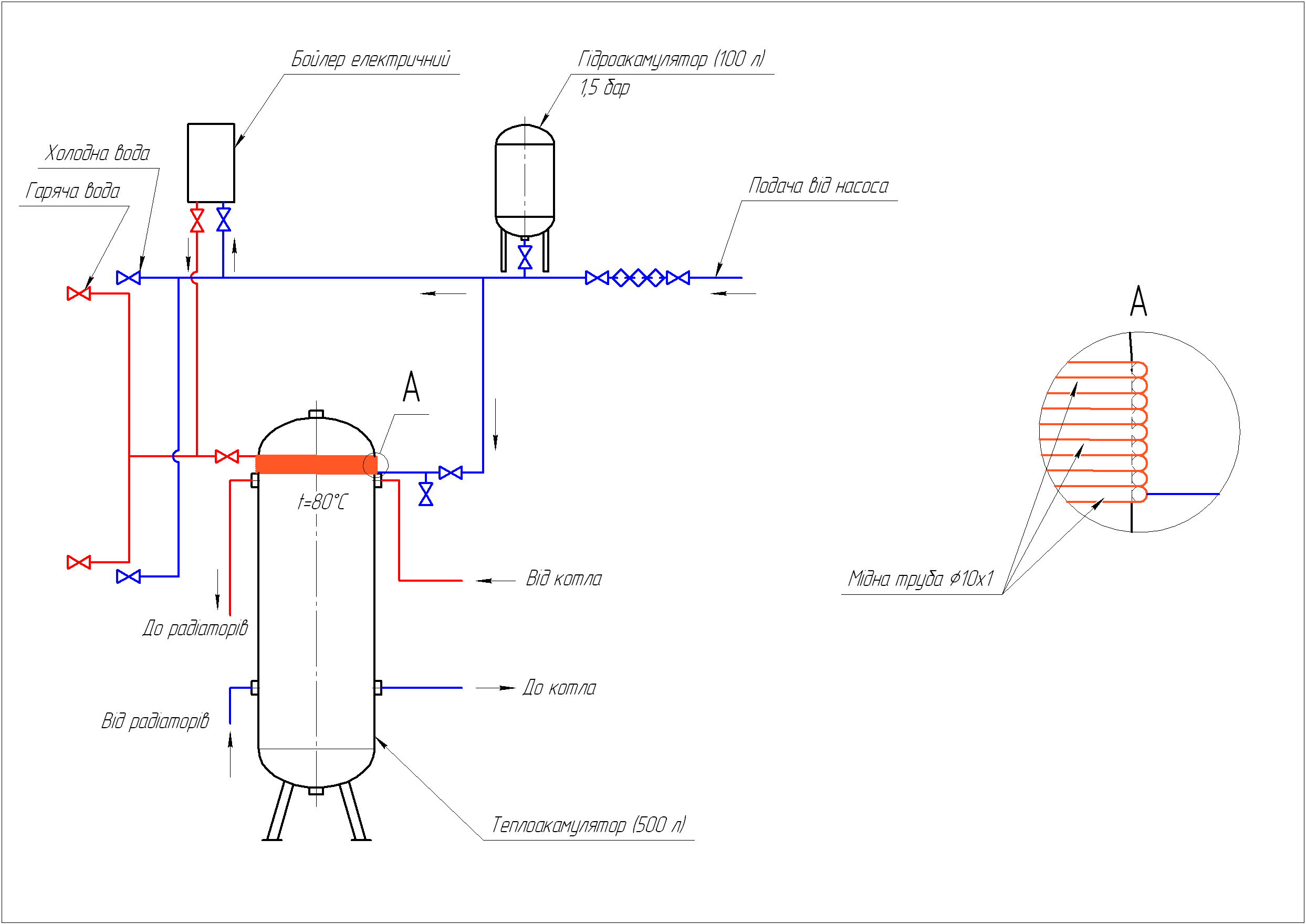

такое давно используется, нагрев теплоаккумулятора за ночной тариф, либо теплоаккумулирующая стяжка тёплогог пола. Электрические АКБ и преобразователи не имеют смысла, ввиду низкого КПД самих АКБ и ограниченного ресурса службы.
Может кто рассматривал вариант создания системы, когда электроэнергия накапливается ночью, в период самого дешевого тарифа, и используется в период самого дорогого тарифа.
А чого там розглядати, в мене саме зараз створюють таку ситему. Теплоаккумулятор на 1м3 + електричний котел. Я розраховую, що він дозволить аккумулювати десь 50кВт енергії в нічний час, які потім можна буде використовувати в денний час. Ну ще бойлер на 200 літрів планується нагрівати в нічний час.
