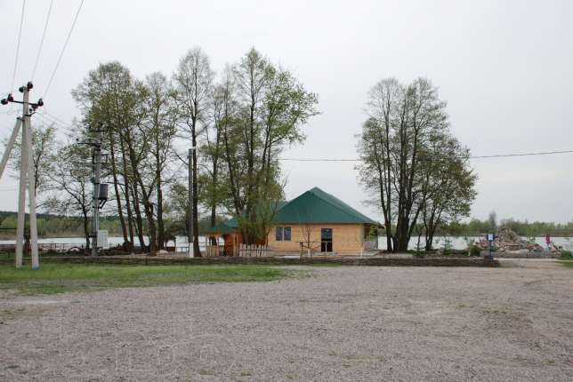

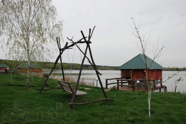

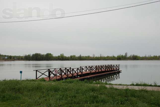

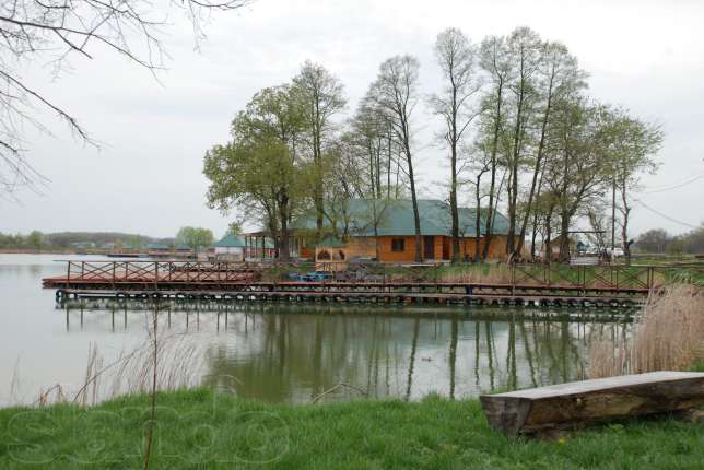

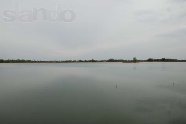

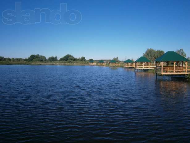

Так получилось, что я видела (вернее, организовывала и присутствовала, контролировала и корректировала) как копают 6 озер с размерами 15 на 15, 4 озера с размерами 20 на 25, знаю, что такое докопка озера 30 на 40, что такое сделать озеро с зеркалом на 60 соток, знаю, что такое экскаваторы, драглайны, мини и просто земснаряды не в теории, а в реальной работе :-). Давайте не будем про котлованы под дом - ничего общего.
Но и не проблема. А озера в 60 соток. Ну что сказать. Скорее грустно чем радостно. Уж лучше прудик квадратов 200 по бедности.
Кому грустно - а кому интересно ;)
