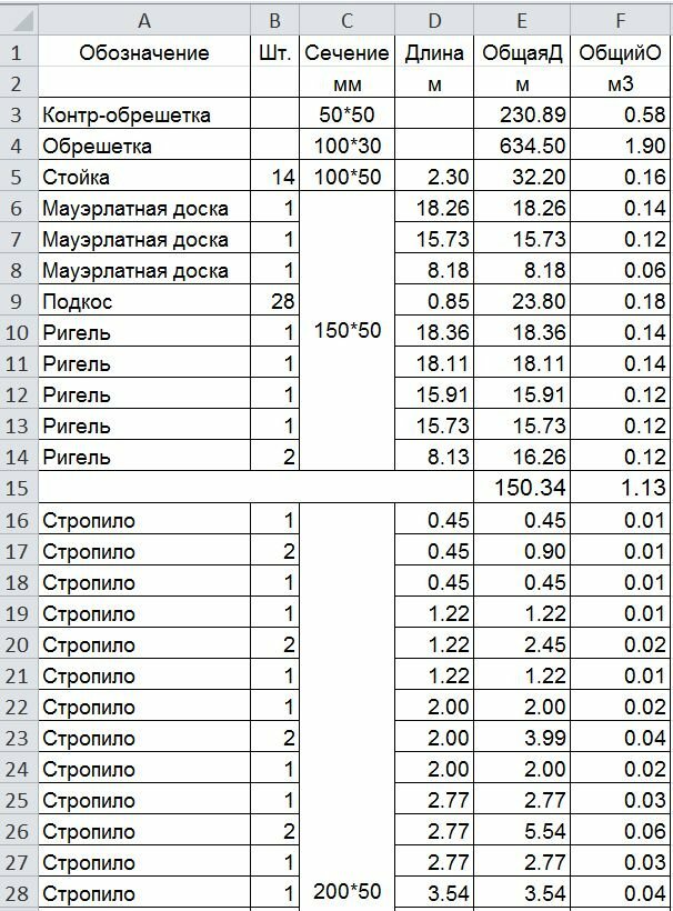

Я несколько лет назад менял стропильную - 2-3 куба чудесных, сухих, выдержанных дров (сосна в бревнах). Вот, что бы не выкидывать - в топку их. Спиленные деревья, щиты опалубки, поддоны - все сгодится.
Но на постоянной основе заниматься этим - я наверное, не готов.
