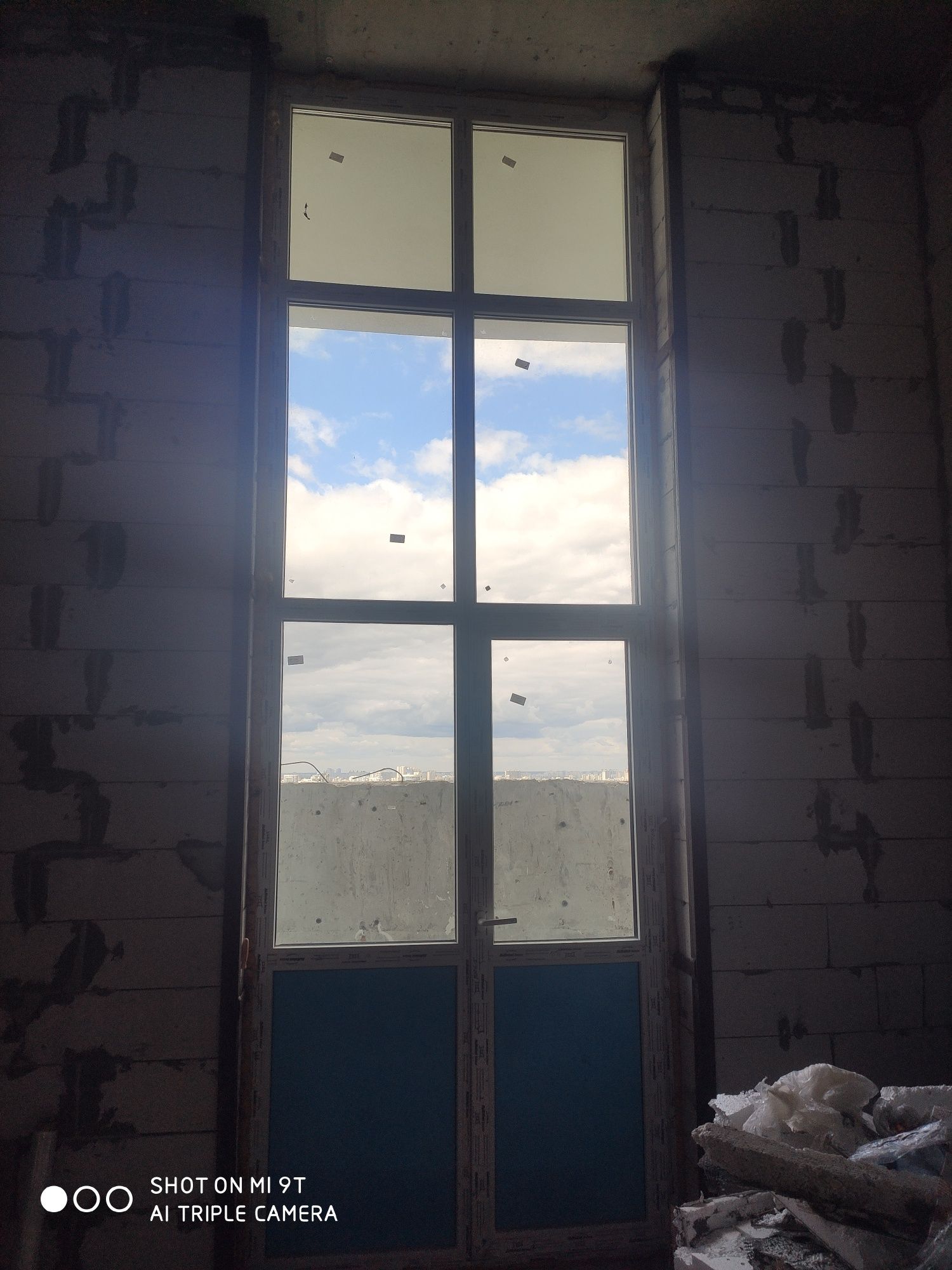

Двери. Окна
Закрываем коробку)
Окна были заказаны через местного монтажника по его хорошим ценам. Монтаж делали самостоятельно. Старался соблюдать форумские стандарты (черпал инфу с тем авторов HumanKM, Vikctor, xPavelx, shneider_vova), это:
-эппс(выбрал 50мм) четветь
-пароизоляционая лента
-псул
-усиленные пластины
-дюбель для г/б 12x60 + винт по дереву 8x70 под головку (все таки я думаю, что это таки с лишком)
В общем, профиль rehau 70, 4і-16-4-12-4і. Терассный блок с балконной дверью.
