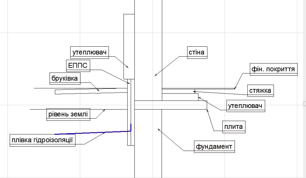

Также утеплять фундамент, вокруг дома на полметра все теплое.
Сейчас этапы это чердак - утеплить, потом как потеплеет подсохнет фундамент - гидроизолировать, утеплить, сделать отмостку

Вы уже путали фундамент с цоколем. Так будете таки откапывать фундамент? Потому как бывает, что лень откапывать фундамент и делают утеплённую отмостку.
