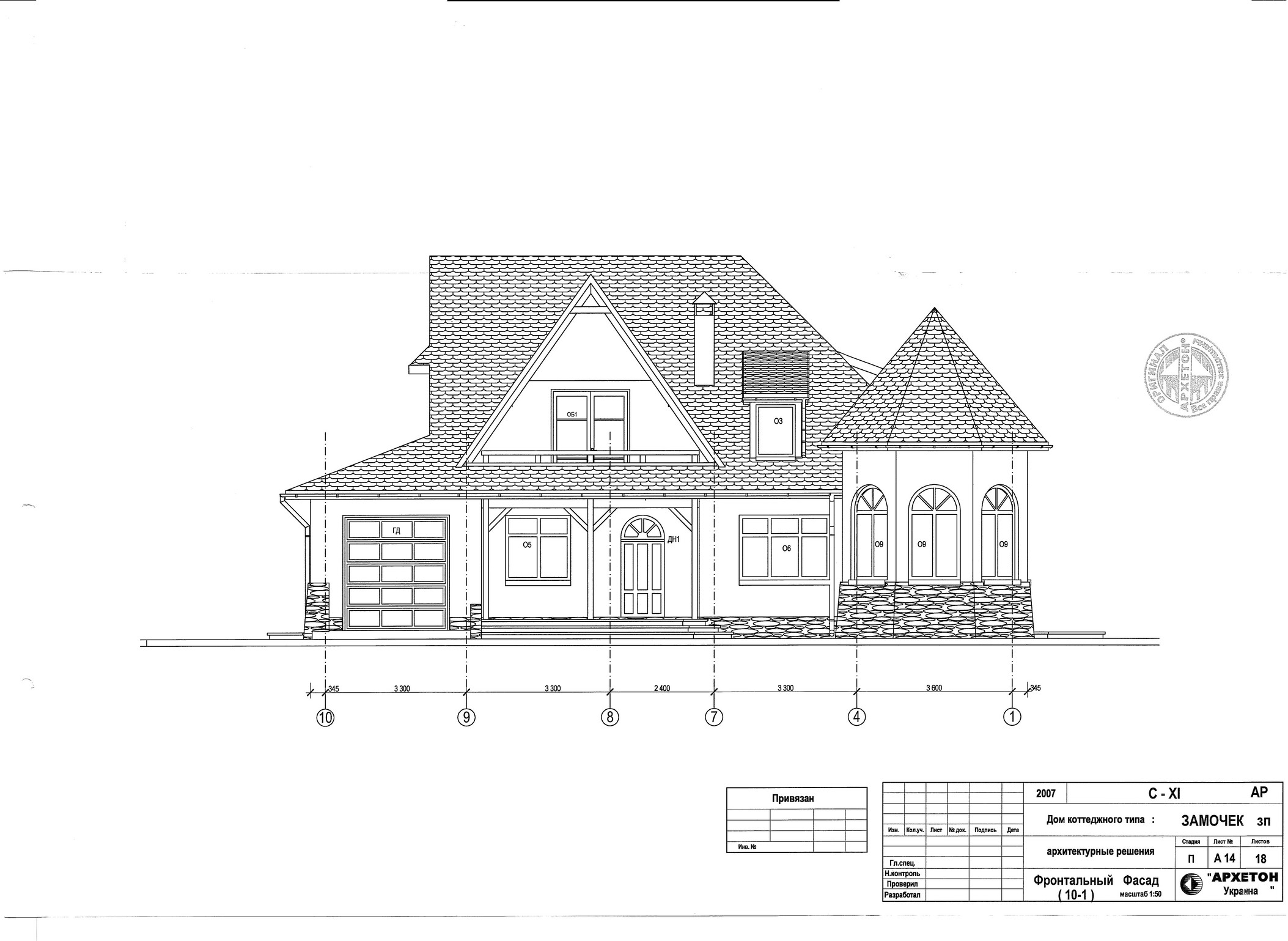

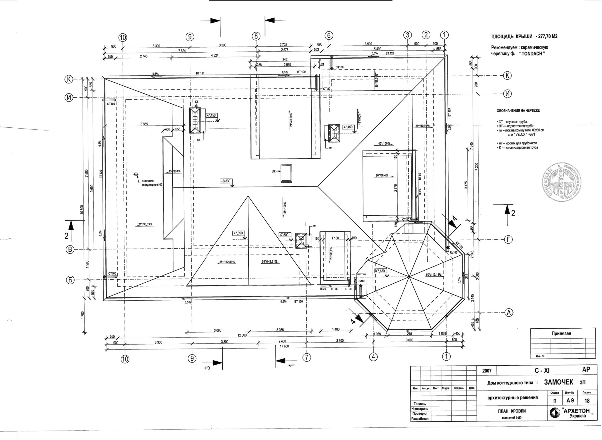

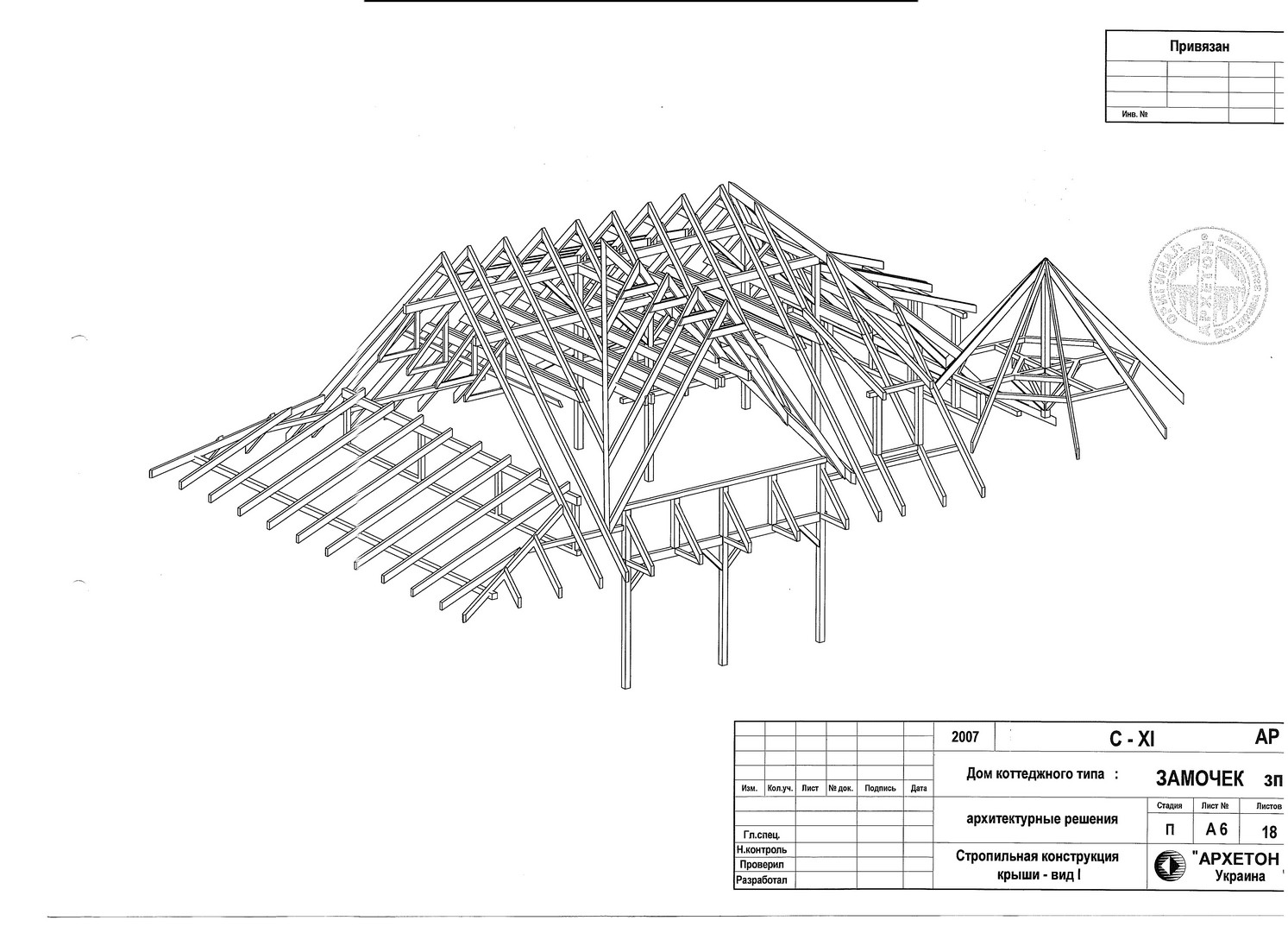

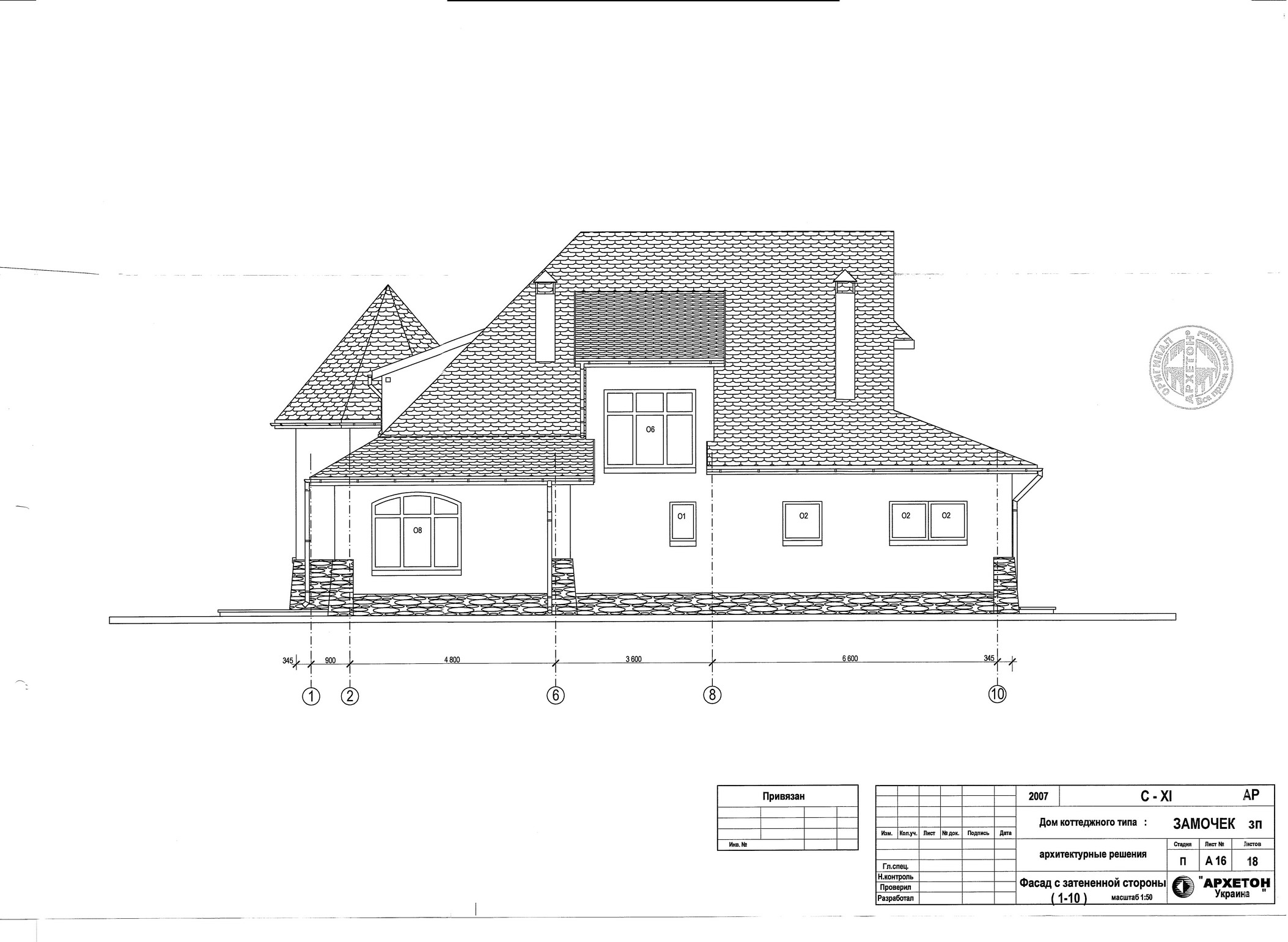

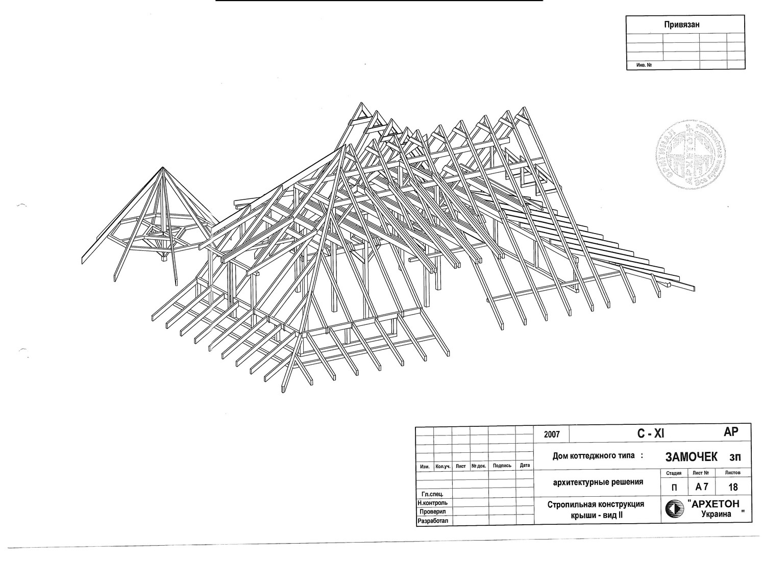

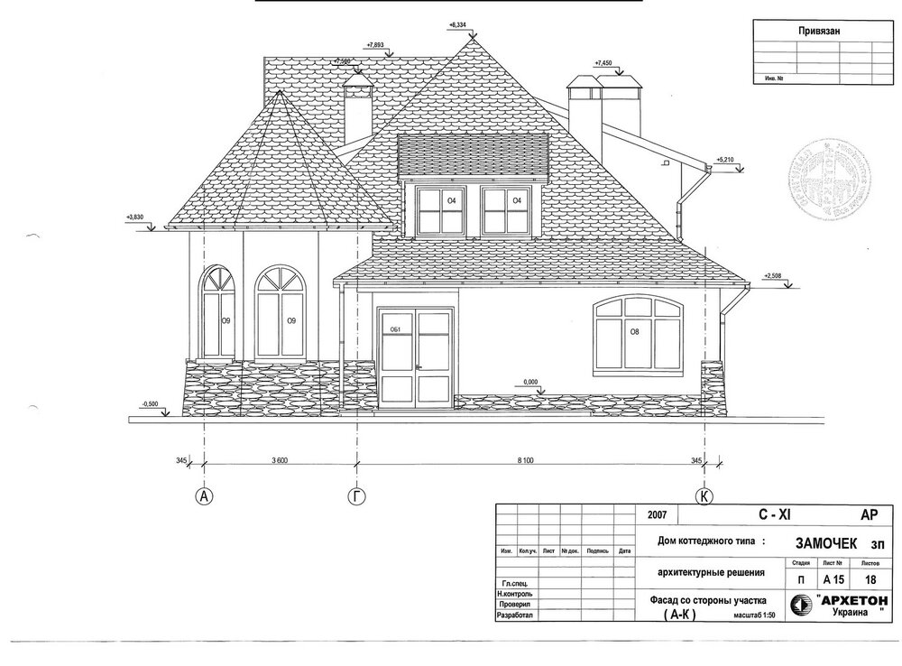

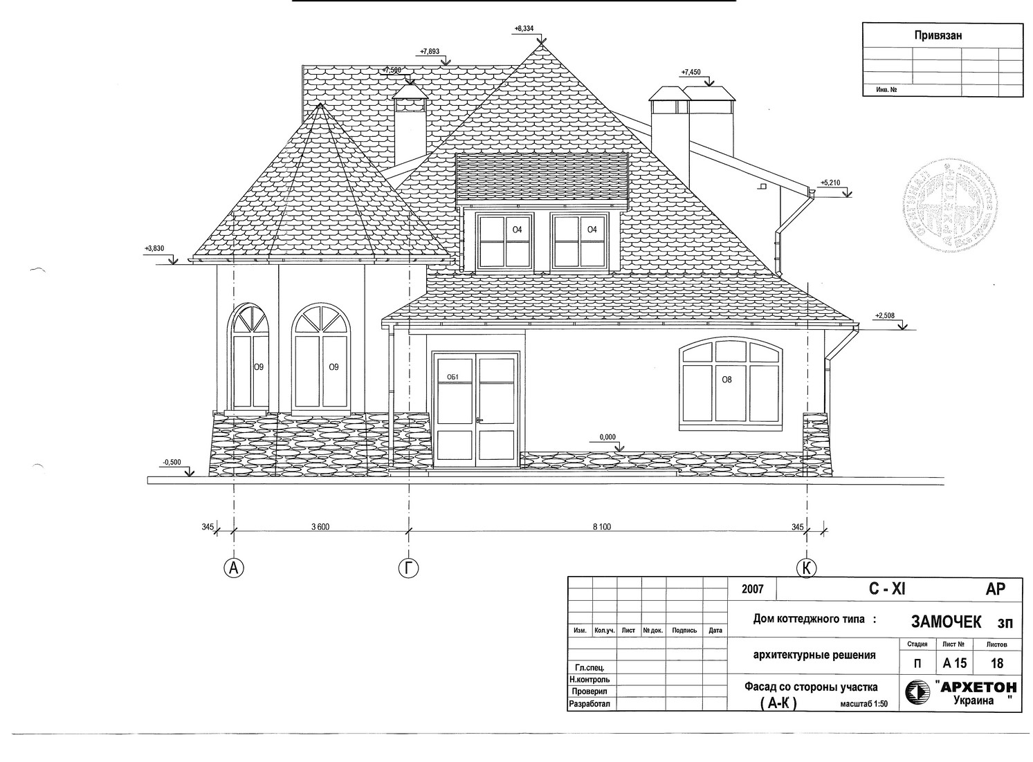

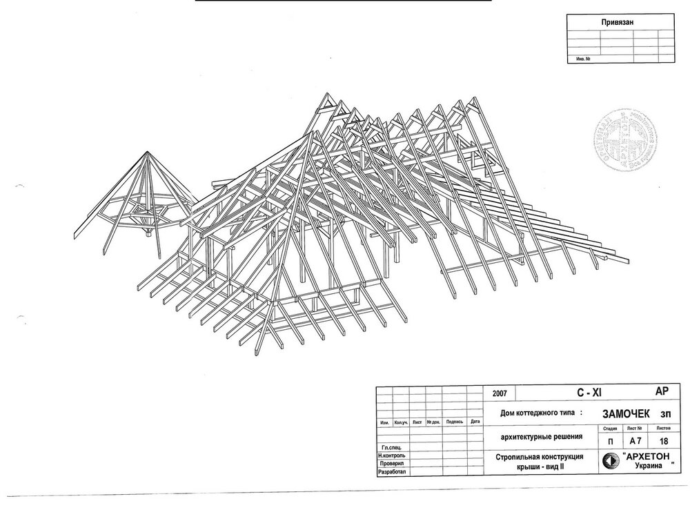

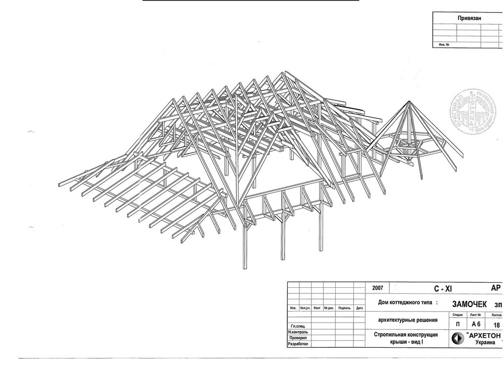

Собираемся строить кирпичный дом 2 этажный, общая площадь 220 кв.м. Фундамент ленточный (1.4 м + песчаная подушка) фасад утепление пенополистиролом, штукатурка. Крыша металочерепица. Во сколько мне обойдется строительство такого дома?

это не дом, а его коробка... меня и интересует цена этой коробки
Добавлено через 44 секунды
проект есть. знать бы как составлять эту смету...
Смета - это один из разделов проекта. Если ее у вас в проекте нет, значит у вас не полный проект (без одного из разделов). Обращайтесь к тому, у кого взяли проект, пускай дает по нему смету.
