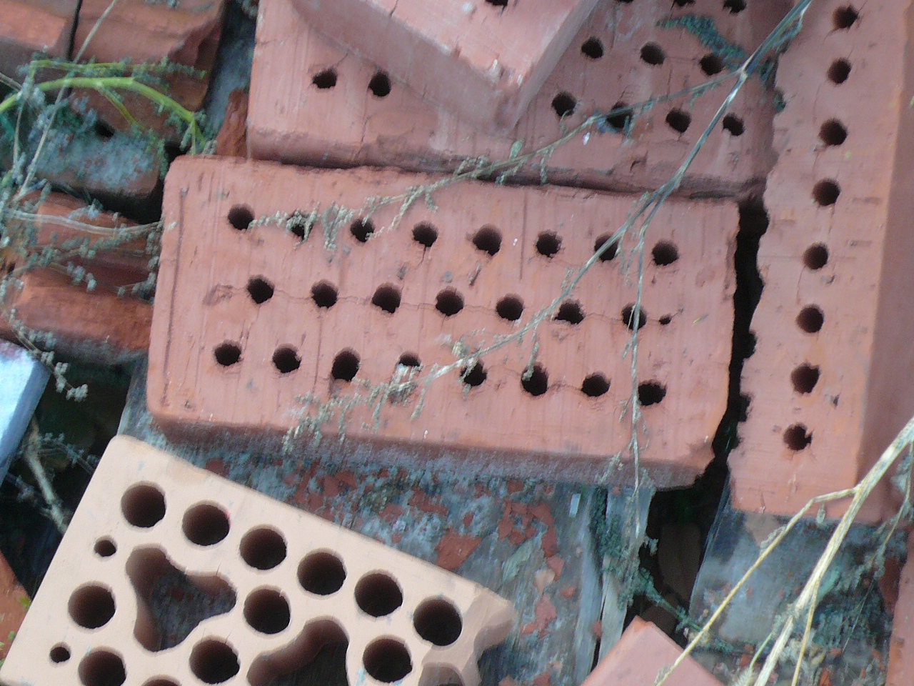

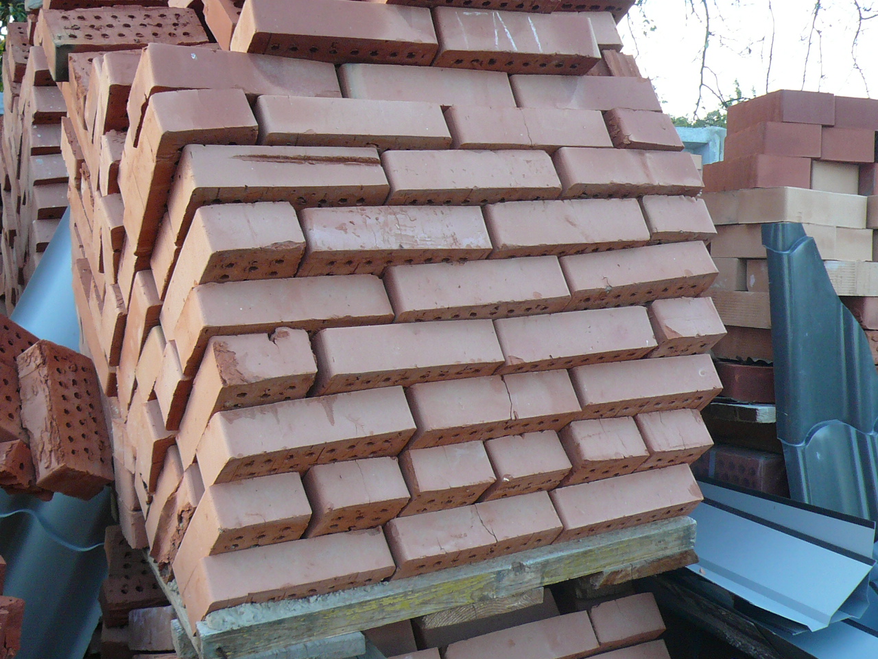

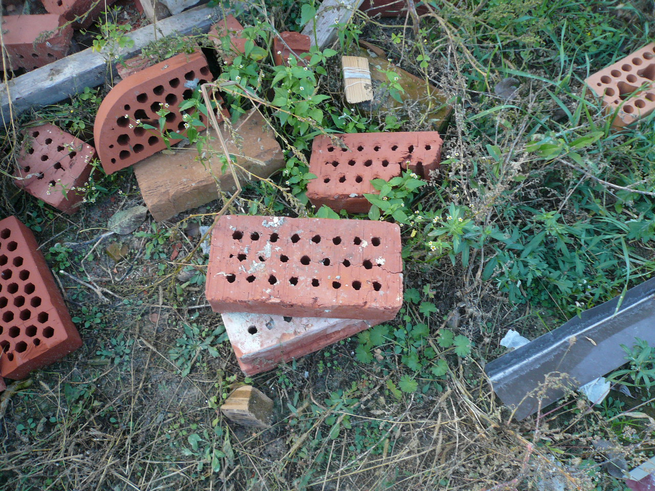

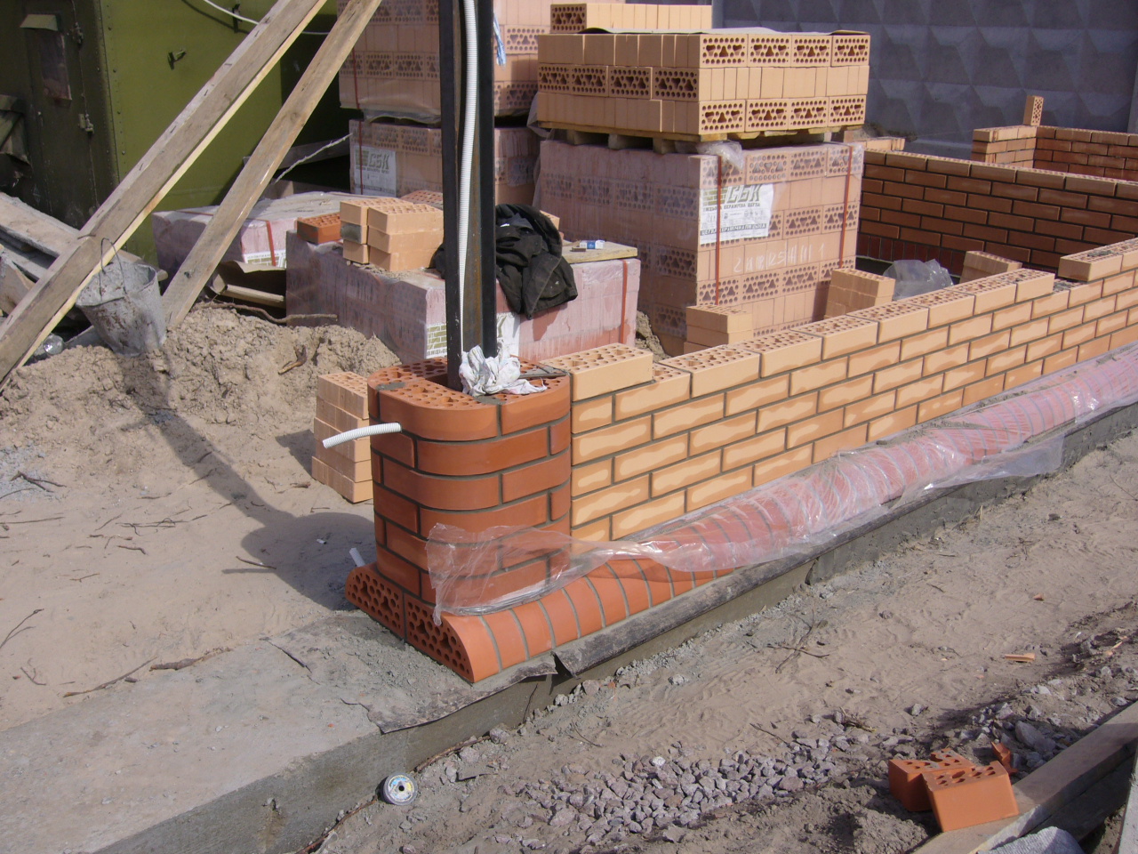

Понравился мне тоже, но одно но. Себе не стал бы его строить, думаю что-бы всё было как на картинке надо ОЧЕНЬ много денег. :cry: Скажем так - не бюджетный вариант. И облицовочный кирпич нужен как минимум импортный, нашим кирпичем испортится весь проект. :o
