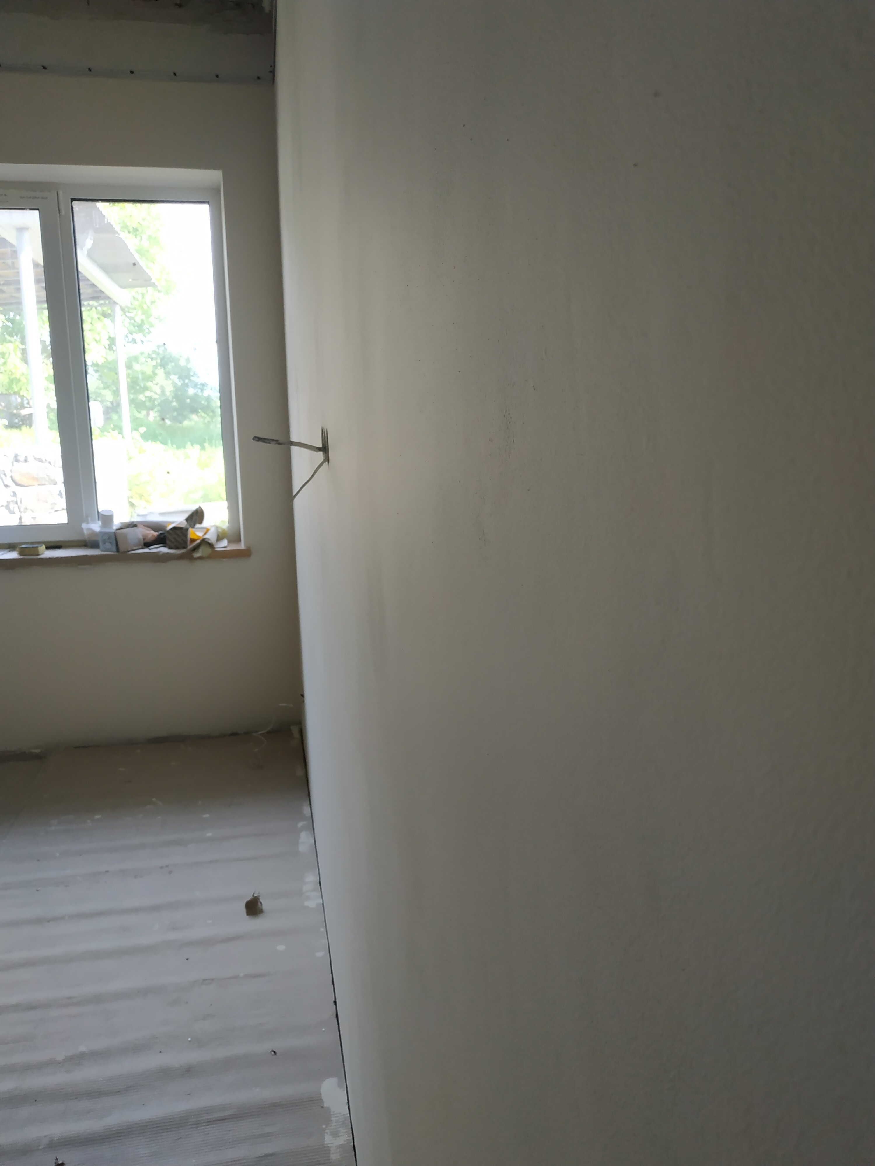

Первый этаж в 9 этажке.
Пол: делали стяжку по маякам (маяки не убирали) токановской смесью, толщина стяжки 1-4см, потом гидроизоляция токановская цементная (количество рекомендуемое производителем ремонтниками не выдержана, нанесли 1 мешок на 17 квадратов- нужно было 6 или 7, т.е. гидроизоляция одно только слово) пробковая подложка 3мм, паркетная доска 14*190*2200.
Итог: доска скрипит и вся в продольную волну, волна не сильная, чувствовалась когда проводила рукой и видно ее на свету. Есть немного поперечной волны.
Соизволили ремонтники прийти убрать паркетную доску, чтобы переделать гидроизоляцию и проверить ровность стяжки вместе со мной. Паркетную доску убрали, ровность пола проверять отказались. Проверяла сама, под метровым уровнем ямки 1-3 мм. На 2м правиле до 0,5мм. Может от этого скрипеть паркетная доска?
Еще сделала фото сразу после того как убрали доску, стяжка вся в полосу, т.е полоса эта под замком доски. Где-то через неделю полосы уже не было. Фото приложу.
Ремонтники все валят на доску, якобы она недосушенная, а скрипит от того что длинная.
Мне хочется понять от чего скрипит доска, то ли надо делать поверх стяжки наливной пол, чтобы убрать неровность стяжки? Или это не поможет? Или проблема в самой доске, может в замках дело?
Скрипит пол с первого дня.
Откликнетесь, пожалуйста, кто в этом разбирается. Живу в маленьком городе, найти узкого специалиста по паркетной доске у нас невозможно.
