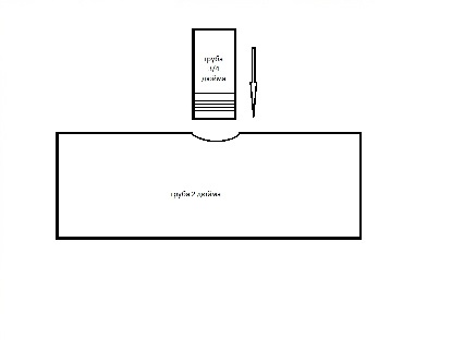

камино- печь Кузнецова, есть ли минусы?
TinaVS
здравствуйте,
решили мы сделать камин для души, зная про все минусы эксплуатации камина, и вот встретились с человеком, который делает камины и он предлагает нам камино-печь Кузнецова.
С виду она как камин будет, но еще и будет греть и печь! В общем мне очень понравилась.
У нас предусмотрена топочная в доме под твердотопливный котел, теперь с печью котел нам не нужен и хочу печью протапливать в случае надобности.
Скажите какие минусы могут быть? Может печь дымить? Боюсь превращения холла в топочную. Или если возможно, то легко ли это устранить?
НА что еще стоит обратить внимание, какие недостатки есть при использовании?
Спасибо
TinaVS, Дайте планировку дома , из чего стены.?
Любую печь можно сделать - плохо и хорошо.
Если печь -основное отопление и простенки из кирпича - то Грубка в простенки и будет - хорошо. И немножко - дегтя.www.stroimdom.com.ua/forum/showthread.php?t=166009.

план дома на этой странице
www.stroimdom.com.ua/forum/showthread.php?t=202599&page=3
дом из кирпича
дровяное отопление планируется пока не часто. Может один месяц зимы.
Или 1 месяц осени. В общем чтобы было не напряжно. А как в будущем не знаем.
Добавлено через 4 минуты
дом на 135 кв м
мастер построил десяток таких печей, до этого клал камины, звонили мы человеку которому мастер уже построил такую печь, сказали топит хорошотопит, иногда есть запах сауны, не дыма но легкий запах иногда есть, и иногд а из под двери немного как подтравливает, сказали что если бы печь была белой возможно было бы то место темным. Это нормально?

Если топлю, то стараюсь делать это через день-два, ну иногда три, если больше перерывы то печь и дымоходы успевают сильно остыть, наверное влажности набраться и потом может немного дымить если ее не прогреть и закрыть заслонку.
Запах сауны не встречал, мне кажется в сауне не дрова пахнут а дерево в сауне.

Каминопечь так зовут потому, что у неё делают дверку побольше чем ДТ3 и ДТ4 и со стеклом. Получается кайф наблюдения огня и через стекло идёт мощное инфракрасное излучение (у меня в моей ЕДИНСТВЕННОЙ мной построенной печи именно так).
А дымит-недымит зависит от того как сделано внутри (утрирую конечно).
зы: Владимир меня не любит, потому, что Сам не строю (я инженер-разработчик), а по моим проектам строят другие. Бобсол (Владимир Солин) такой-же.
Успехов ВАМ в изучении.......
