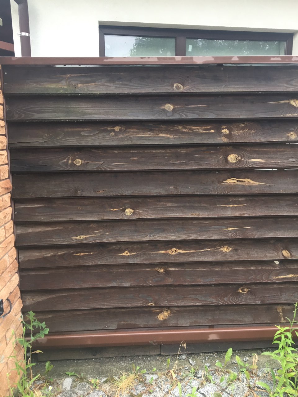

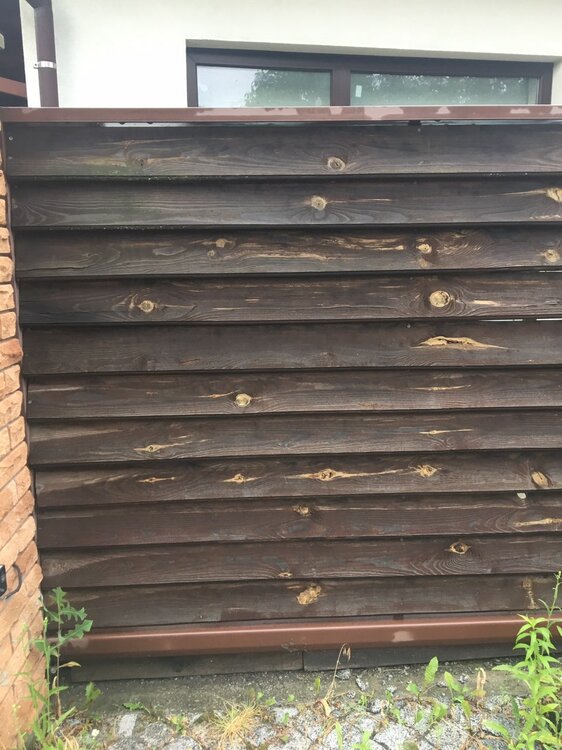

Для сброса пара и поддержания его уровня был установлен вертикальный (почти) канал с тремя входами - чуть ниже полока, прибл. 50 см над полоком и чуть выше притвора двери. Использовал канал ВЕНТС 206х60 (вроде такие размеры). Через стену на улицу проходит канал диам.150 мм, заканчивается на улице заподлицо со стеной. Здесь хочу заметить, что в процессе недолгой эксплуатации выявилось, что без вертикального куска на улице (выше кровли) при ветре пар не выходит наружу, а заходит холодный воздух. Нужно будет добавлять вертикальную часть на улице, причем не коленом 90 град., а тройником с капельником, дабы конденсат в трубе не замерзал.
На фото этот канал и его вид с улицы (самая верхняя вентрешетка).
Также, для быстрого проветривания парной имеется небольшая форточка почти под потолком.
Для компенсации объемов воздуха выносимых вытяжным вентилятором ванной комнаты и самой печкой (на первом этапе эксплуатации) был заложен входной воздуховод на уровне около 30 см над печкой. Вход с улицы диам. 150 мм, в парилке все те же 206х60 мм, но из оцинковки ( специально заказывал у жестянщика) с парубком под алюм. гофротрубу диам. 150 мм. Об этом воздуховоде (сейчас я рассказал только об одной его части) нужно будет еще много рассказывать. Он "потребовал" от меня много времени и ресурсов - как умственных, так и финансовых. НО, я об этом не жалею ни капли. Получилось классно. :good:
Для обеспечения прямой подачи воздуха с улицы в печь сквозь стену был заложен воздуховод 206х60 мм. Насколько низко мог, так и установил.
На фото выделил описанные здесь воздуховоды. К сожалению, прямую подачу я пока что не организовал. Все нужно делать под заказ из оцинковки/нержавейки и небольшого размера. Мало кто хотел браться. Один жестянщик пообещал, да все забывал сделать, потом к меня другие заботы появились...
