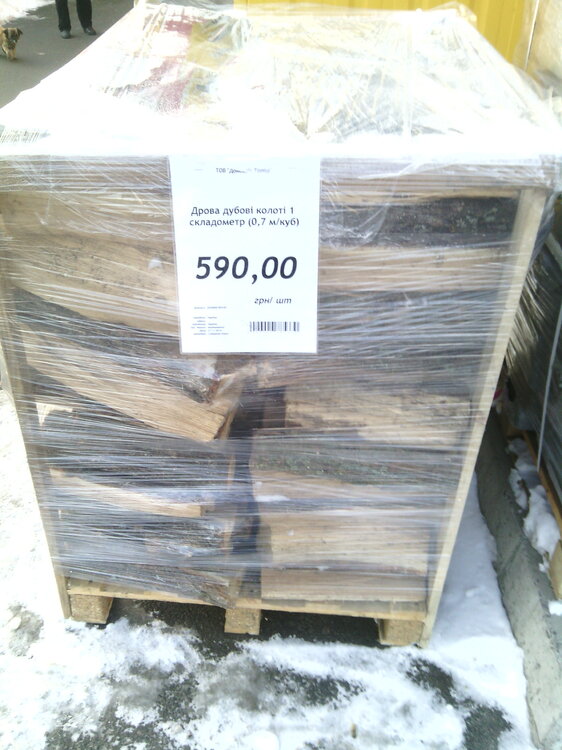

С учетом реалий внедрите лучше ТТ котел. Уж чего, а дров в стране пока хватает. Да и запастись ими можно впрок летом, в отличии от эл.ва и газа.

Ведь те же 60 000 квт/ч можно выработать с помощью дров например.
60000 / 3,2 квт/ч/кг = 18750, ну пусть 20 000 кг. дров, это порядка 40 складометров дров. При цене около 300 грн./складометр это получается 12000 грн. на сезон (правда без зарплаты истопника).
